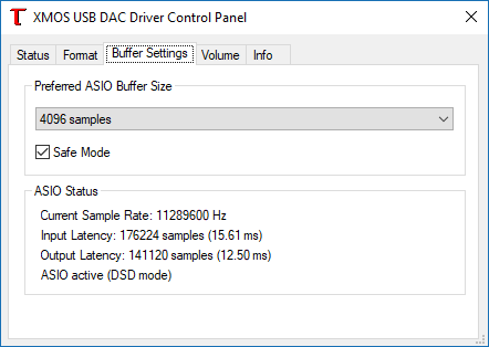

Wreszcie udało mi się uruchomić natywne odtwarzanie DSD przez Foobar2000. Wcześniej nie zwracałem uwagi na kolejność instalacji wtyczek, a to jest decydujące w ich działaniu. Teraz bez problemu odtwarzam pliki DSD 256.
Hidden Content
Jest tryb "DSD mode" i sample rate: 11289600 Hz (czyli DSD256).

Nie chcę konwertować do PCM, tylko odtwarzać natywnie DSD 256.
Chyba już wiem dlaczego nie możesz odtworzyć pliku DSD256. Przyczyną jest wersja ASIOProxy. Ja mam zainstalowaną wersję 0.7.3 pobraną z odnośnika w poście #2 i muzyka gra. Następnie sprawdziłem wszystkie wersje 0.9 i okazało się, że pliki DSD są przesyłane do DACa w trybie DoP. Dla pliku DSD256 sample rate wynosi 705600 Hz. Mój laptop nie ma możliwości odtwarzania z tak dużą częstotliwością i otrzymuję taki sam komunikat jak ty. Nie sprawdzałem ASIOProxy w wersji 0.8.

Komunikat który otrzymujesz świadczy o tym, że nie przesyłasz DSD natywnie tylko w trybie DoP. To jest tylko sposób transportu, pliki DSD nie są konwertowane na format PCM.
Hidden Content
Dlatego DAC poprawnie sygnalizuje odtwarzanie DSD.
U mnie po zmianie ASIOProxy z wersji 0.9 na 0.7 też początkowo nie miałem przesyłu w trybie natywnym. Odinstalowałem Foobara i ASIOProxy a potem wyczyściłem system z pozostałości i zrestartowałem laptopa. Po ponownym zainstalowaniu zaczął poprawnie działać tryb DSD, co potwierdza mi driver XMOS-a.

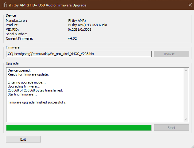

Witam. Podstawa to aktualizacja Firmware na 5.3c
Link do do Firmware 5.3c
Hidden Content
Zaloguj się, aby zobaczyć treść (możliwe logowanie za pomocą )  - pobierzesz go w zakładce "Other iFi Firmware"

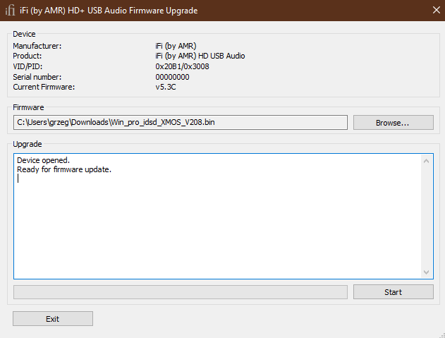

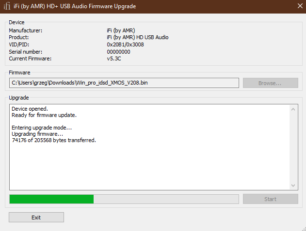

Przed aktualizacją zainstaluj najnowsze sterowniki, po instalacji wejdź do folderu: C:\Program Files\iFi\USB_HD_Audio_Driver i uruchom iFiHDUSBAudio_dfuapp.exe, po otworzeniu okna aktualizacji wskaż nowy Firmware (Browse) i kliknij "Start" i zaczekaj na koniec aktualizacji.

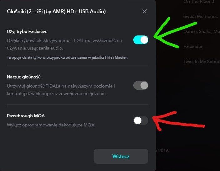

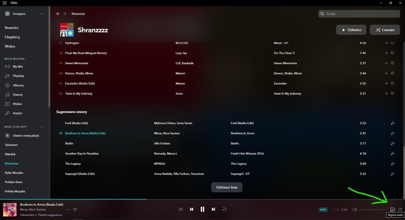

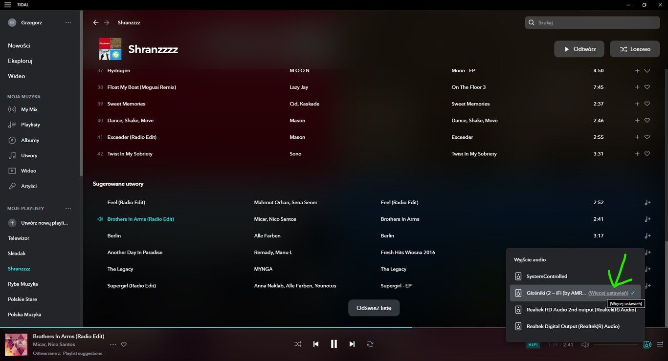

Teraz by cieszyć się MQA potrzebujesz Tidal HiFI, po odpaleniu jego musisz przy ikonie Głośności kliknąć przycisk "Wyjście Audio" (ikonka kwadratowego głośniczka). Następnie przy "AMR+USB Audio" kliknij "Więcej Ustawień", teraz włącz pierwszą opcje, tj. "Użyj Trybu Exclusive" i wyłącz opcję "Passthrough MQA" i ciesz się tym formatem.
Hidden Content
Hidden Content
Zaloguj się, aby zobaczyć treść (możliwe logowanie za pomocą ) Edited by Kjujik
Link to comment
Share on other sites
Zapomniałem dodać że urządzenie ma być włączone podczas aktualizacji Firmware i po zainstalowaniu jego urządzenie musisz wyłączyć i na chwilę odpiąć przewód USB od niego ?
ps. Wrzuciłem kilka plików z samej aktualizacji Firmware na 5.3c.
Hidden Content

W dniu 25.06.2020 o 23:58, Rybens napisał:
Zakupiłem właśnie Zen i próbuję ściągnąć nowy firmware ale przy każyym programie do montowania obrazu wyskakuję błąd otwarcia pliku bin...ktoś coś ? Może ma ktoś z Was w postaci RAR?
Plików *.bin nie montujesz jako obraz, w aplikacji od Twojego urządzenia znajdujesz opcję odpowiadającą za aktualizacje i przyciskiem "Browse..." wskazujesz plik z Firmware, on ma właśnie rozszerzenie *.bin ?
Hidden Content
Link to comment
Instrukcja aktualizacji firmware jest na stronie ifi. Ja wróciłem np. do starszego firmware. Dokładnie się przyjrzyj wersjom bo wersja 5.3c na 100% wprowadza wewnętrzny upsampling.
