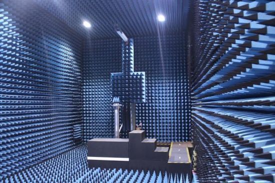

Ja polecam:
Ewentualnie:

Jeszcze zalecę seans spirytystyczny z p. Faraday'em odnośnie budowy klatki :-)
Żartem bo nazwa tematu to też żart.
