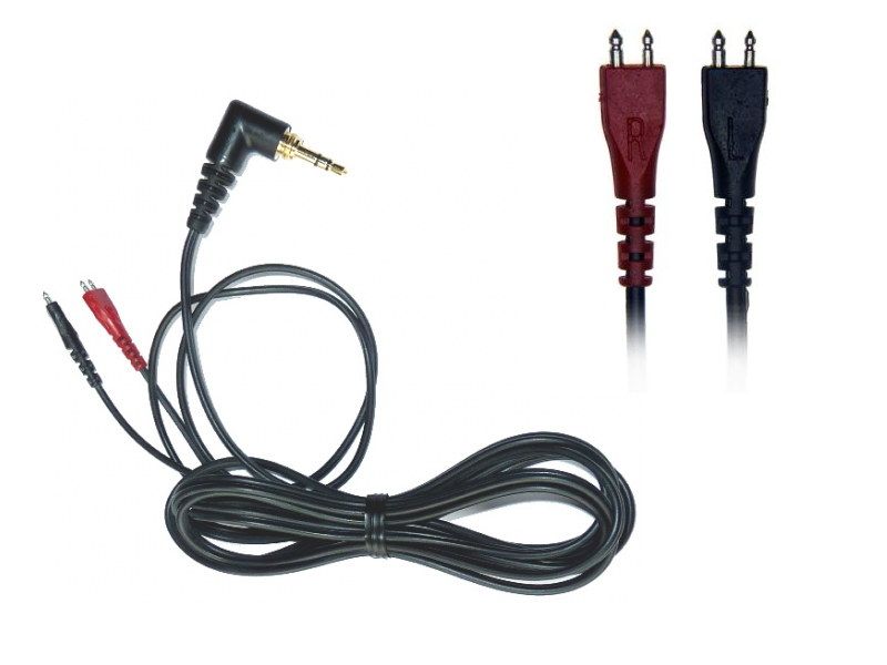

1) Nie mogę się doszukać informacji jak wykonać albo znaleźć osobę, która wykona dla mnie poprawnie przewód 2,5mm TRRS do zestawu:
Przenośny dac/amp Fiio Q1 Mark II -> przewód 2,5mm TRRS (zbalansowany/symetryczny) -> słuchawki nauszne Sennheiser HD 25-1 II 70 Ohm z wtykami sennheiser do prawej i lewej muszli z głośnikiem
8zł - wtyk jack 2,5 trrs 4p - [zamówiłem]
80zł (podróbka) lub 160zł (oryginał) lub 240zł (jakiś wypasny) - kabel/przewód do sennheiser hd25 [nie wiem, który zamówić]
2) Aby nie zamieniać non stop przewodu w słuchawkach z wtykiem 2,5mm TRRS na przewód 3,5 minijack chcę kupić adapter. Więc: przejściówka/adapter JACK 2,5 mm TRRS --> 3,5 mm FiiO L26, będzie ok, jest za 50zł :/ ? i powinno być kompatybilne jak zwykły 3,5mm jack, prawda ? Gdybym chciał podłączyć po zmianie kabla bezpośrednio do wyjścia jack 3,5mm
