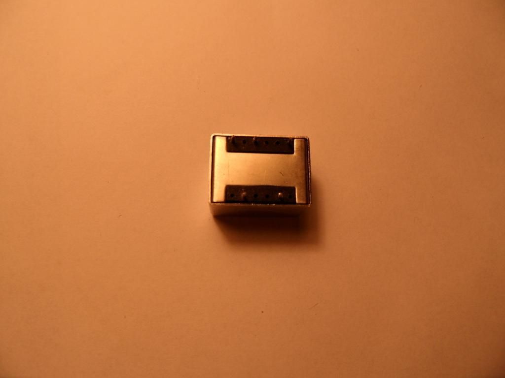

Ostatnio nabyłem na giełdzie samochodowej za 20 PLN leciwy wzmacniacz nagłośnieniowy HiFi firmy Telewatt (Klein & Hummel) model M126. Głównie zależało mi na zasilaczu i ciekawych radiatorach pod tranzystory mocy. Okazało się, że z tyłu są cztery panele mikrofonowe. Wylutowałem transformator wejściowy z jednego przedwzmacniacza mikrofonowego. Fotki w załączeniu. Wg danych producenta impedancja wejściowa tych przedwzmacniaczy wynosi 200 Ohm. Zastanawiam się czy nie dałoby się zastosować tych transformatorków jako stepup dla wkładek MC. Nie znalazłem innych parametrów tych transformatorków. Może ktoś przerabiał taki temat i czy wart się w to bawić?
Trafo jako obwód wejściowy do wkładek MC to dobry pomysł. Niestety 200ohm to zdecydowanie za dużo jak dla takich zastosowań.
Trafo tego typu powinno mięć rezystancje uzwojenia pierwotnego zbliżoną do rezystancji wkładki czyli pojedynczych ohmów.
niemniej jednak fajne trafa żeby z nich zrobić separator galwaniczny do rozwiązywania problemów z brumami.
Dobre trafo tego typu kosztuje kilkaset PLN tak więc zrobiłeś dobry interes:)
Warto spróbować.Zazwyczaj w przypadku takich transformatorów znaczącym ograniczeniem będzie pasmo przenoszenia.Wykonaj pomiar oporności uzwojeń zwykłym omomierzem z miernika uniwersalnego.Osobiście stosuję transformatory mikrofonowe o oporności 47 omów/4700 omów i są całkiem przyjazne w graniu..Nie jest to być może high-end , ale nie czuję dyskomfortu...
