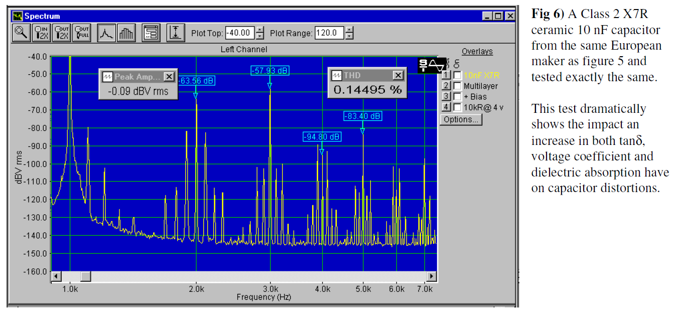

Podobnych się spodziewałem, zwłaszcza dla X7R - i nie udało mi się ;)
Co więcej - specjalnie do testów wykonałem dwa urządzenia różniące się tylko kondensatorem wejściowym - WIMA vs X7R. ANi w pomiarach ani w testach odsłuchowych nie stwierdziłem istotnych różnic, zwłaszcza biorąc pod uwagę, co i do czego to jest ;)

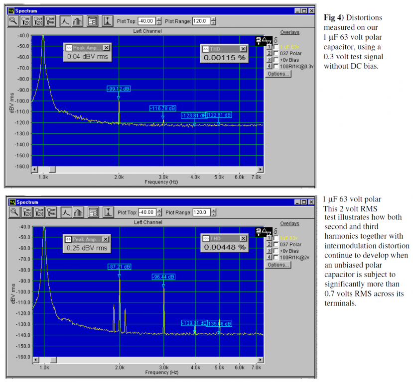

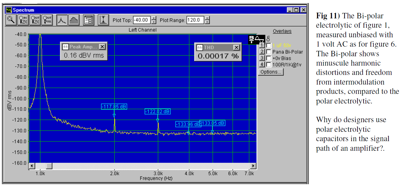

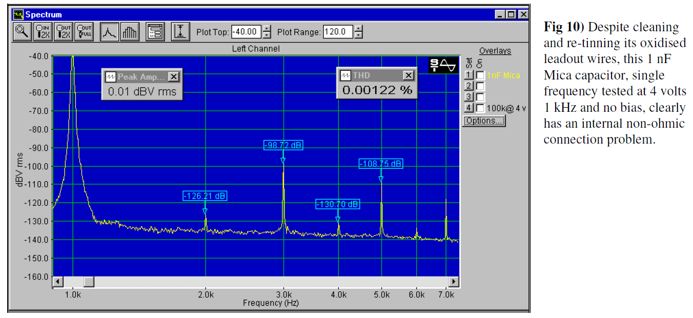

Natknąłem się kiedyś te pomiary. To był jakiś artykuł nie pamiętam nazwiska autora
Pomiary są jak najbardziej do powtórzenia tylko trzeba mieć odpowiedniej klasy sprzęt
Z tego co pamiętam autor zbudował specjalnie w tym celu generator o zniekształceniach na poziomie 0,5ppm
i do tego odpowiedni filtr pomiarowy typu notch. dzięki temu można było "wyciągnąć" zniekształcenia
które normalnie chowają się w szumach.
Najważniejszy wniosek z tym pomiarów był taki że zniekształcenia kondensatora w ogromnym stopniu zależą od napięcia DC polaryzującego kondensator.
Im jest ono większe tym większe zniekształcenia. To bardzo zastanawiające zwłaszcza w przypadku zwrotnic głośnikowych CVC.
