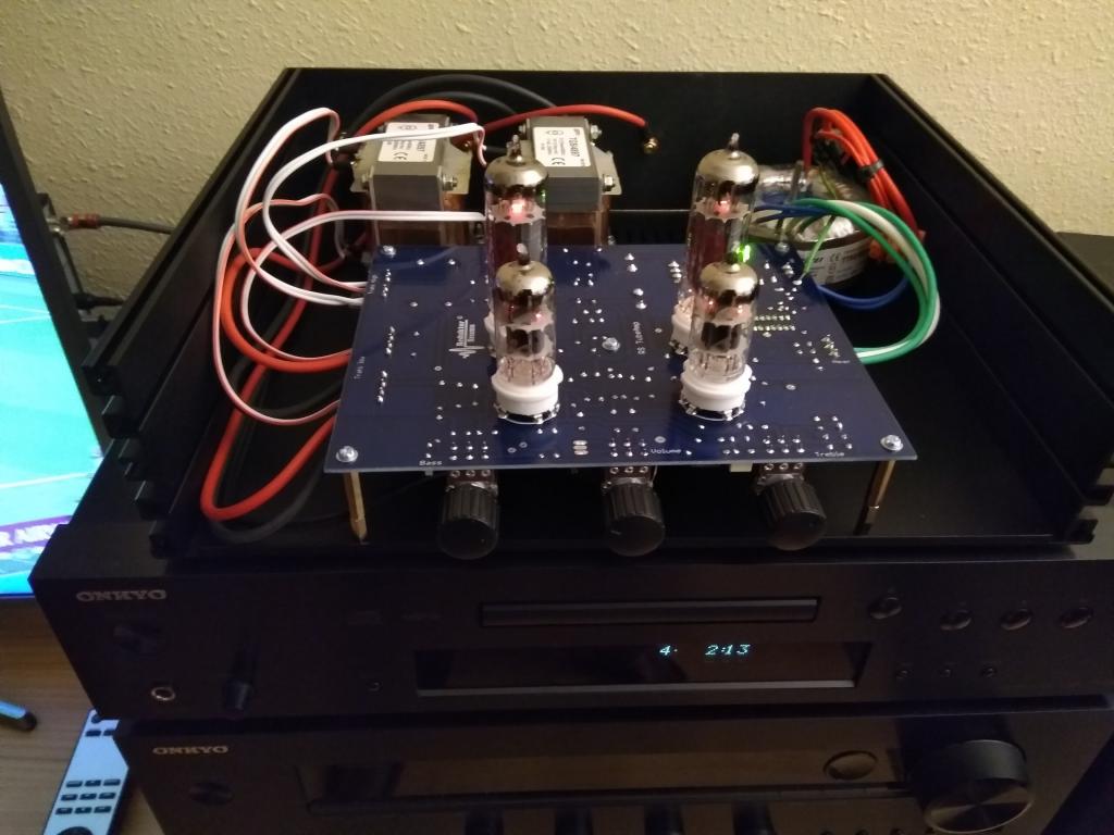

Gra "całkiem ładnie", zbudowałem kit z ali... to kicha (na oryg. częściach), po wymianie lamp i zrobieniu dobrego zasilacza, znacząca poprawa.
Moim zdaniem, kit "Reduktor Szumu" ma dużą zaletę, korekcję barwy, ogólnie jest ok, zasilacz, choć nie stabilizowany, nie ma "brumu"
jest dynamiczny, przyjemnie się słucha... (muzyka nie męczy, jak z tranzystora...?)
p.s. dołączam zdjęcie wzm. na kicie z ali... (tak na pokaz)...

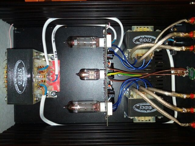

Ale ten kit z ali może dobrze zagrać jak transformatory są wielkości trochę miernej.
Porównałem ze swoimi piecykami na EL84 w SE i proszę porównać.
Jeden na trafach od PIETRO drugi od Pana Ogonowskiego.

Jako, że transformatory od Pietro są coraz trudniej dostępne (choć mam mały zapas), proponuję pozostać przy Panu Ogonowskim. Sprawdzone, dostępne bez problemu a i Pan Leszek bardzo kontaktowy człowiek. Tak więc ja polecam transformatory EDIS.
U mnie obecnie gra na transformatorach od Pana Ogonowskiego a wzmacniacz był na ułdioszoł w 2017 roku, pokój DIY i opinie były pochlebne. Więc zostało tak zostało.
Trudno jest polecać rzeczy prawie niedostępne. Ale jeżeli już to szukać tych na rdzeniach CI - jak na zdjęciu wyżej.

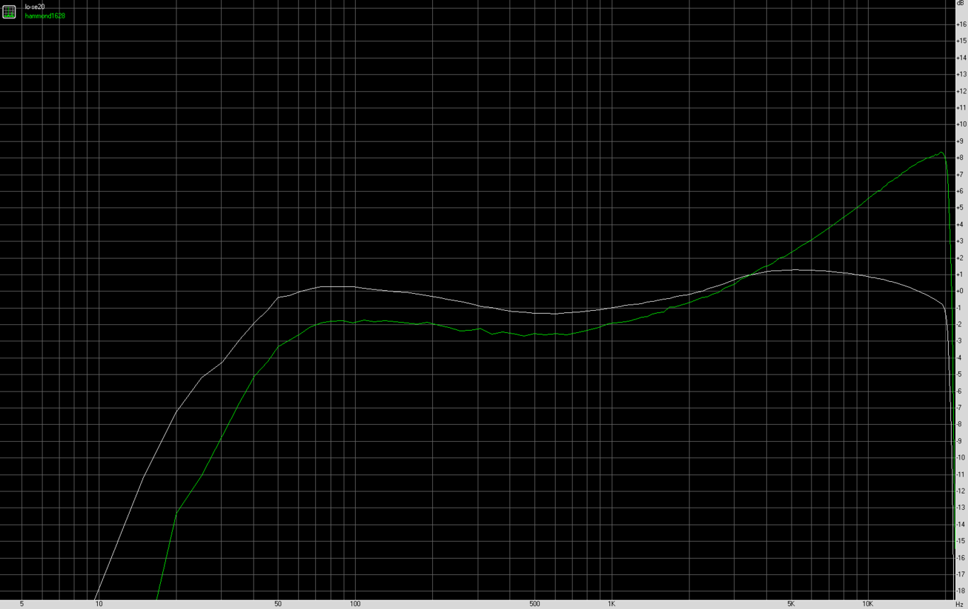

Czy ktoś analizował pasmo przenoszenia tego zestawu? U mnie jest obcinane bardzo stromo pasmo poniżej 50 Hz. Po wielu próbach ze zmianami kondensatorów oraz transformatorów doszedłem do wniosku, że to lampy są tak ograniczone. Ktoś może potwierdzić? Jeśli tak to czy można w łatwy sposób zastosować lepsze lampy w tym kicie?
  • Moderatorzy
Uruchom w trybie triodowym - moc będzie mniejsza ale powinieneś uzyskać niższe zejście (jednocześnie zawęzi się pasmo od góry więc dobrze jeśli byłby tam zapas).
W wzmacniaczu lampowym nic nie ma, lampy, oporniki, kondensatory i transformator. IMO to transformator jest winny, pomijając oczywiście jakiś gruby błąd w projekcie czy montażu.
Jeszcze pytanie, co to znaczy, jak to zostało zmierzone?
nagrywamy.com
Transformator mam taki
Wczoraj podmieniałem na taki i to samo
Wykresy:
Te zaznaczone na czerwono zwiększałem, efektem było więcej basu, ale tak samo był obcinany. C117 jeśli dobrze pamiętam to zmniejszałem i zwiększałem, ale bez znaczącego efektu (2n2 i 6n3)
