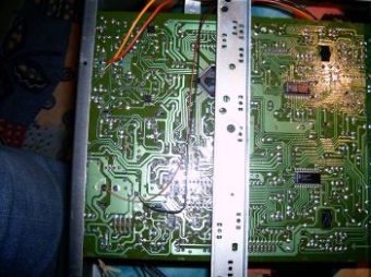

mam w domu strara diore cd 042 wnetrze to philips calos nawet plytki diora nie robila wyjscie jest na tda 1543 moze za nia warto by bylo sie wziasc i pobawic czy nie warto??jedynie co zrobila diora to wzmacniacz sluchawkowy i obudowe

albo mnie tu ktos pod wlos bierze albo zeczywiscie diora(philps) jest niezla
dodam pare fotek i prosze o opinie
[obrazekLUKASZ-231029_1.jpg] [obrazekLUKASZ-231029_2.jpg]

opis ukladow
ten maly kolo chcicnch to pewnie oper wyjsciowy
to tda1543 ten przekrecony to saa 7310GP jest jezcze MN4264P ten dlugi to ZC 090685 (wyglada na procesorek sterujacy) reszty nie pamietam ale moge wrazie ceog odcytac

>tdrozd
model cd042?. Nie spotkalem tej plyty glownej w zadnym philipsie, ale wlasciwie to jeden szajs. Transport to CDM4/19 jak sadza, TDA1543 to przetwornik. Robilem cd na tych podzespolach i jest to dobre. Moze chcesz go sprzedac?

cd o42 to nr model jaki nadalo temu diora
sama plytka to nie mam pojecia jaka jest p[owioem szczeze to szkoda mi top sprzedawac bo laser jest dobry czyta wszystko
wolal bym jakies wskazowki co tu pozmieniac abu gralo lep[iej
