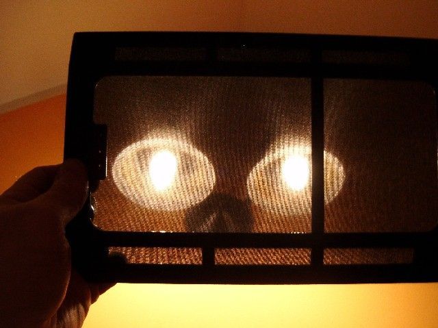

Witam, tak jak w temacie gdzie można kupić taki czarny materiał na maskownice na głośniki w kolumnach?

A ja kupowałem w zwyczajnym sklepie z tkaninami. Syntetyk, na podpinkę (czy jak to się nazywa) pod sukienkę. Po rozpięciu na ramce ładnie się "otwiera" i jest odpowiednio sprężysta- b. dobrze się układa.
W maskownicy ważniejsza jest ramka od tkaniny- W testach Audio podają wykresy i bardzo dobrze to na nich widac.
dokładnie materiał ma niewielkie znaczenie ,
np maskownice z siatki metalowej bez ramki znikoma szkodliwość , często nawet spotkasz fabrycznie siatki na wysokotonowych np scan speak illuminator głośnik za 2000 zł ! , niskośredniotonowe accuton

Siatki metalowe mają duże oczka, a tkanina jest bardzo gęsta. Konstruktorzy biorą to pod uwagę.
Puść sobie biały szum i przesuwaj naprężoną maskownicę przed tweeterem.

Ok. Weźmy maskownice Cantona- W testach nie wykazują wpływu, a zbudowane są z blachy perforowanej o przepustowości ok 60% (stosunek otworów do blachy).
Tkanina natomiast (po rozpięciu na ramce ma ten stosunek dużo kozystniejszy.
Wniosek- olać tkaninę, a należy skupić się wyłącznie na ramce i jej wpływie na dźwięk.

Zgadza się, ramka w maskownicy ma wpływ na dyfrakcję i ma największy wpływ na dźwięk. Jednak jakość zastosowanego materiału na maskownice też nie pozostaje bez wpływu. Kiepski materiał może „przytłumić” pewne częstotliwości - wychodzi to nawet na pomiarach. Poza tym gęsty materiał naciągnięty na maskownice zachowuje się jak membrana, w przypadku „stalowych” maskownic z oczkami taki efekt nie występuje.

Kiedyś z braku tkaniny nabyłem parę rajstop w odpowiednim kolorze i naciągnąłem na ramkę.
Lewą stronę ramki nasączyłem klejem łącznie z rajstopami, uzyskując duże powierzchnie klejenia.
Po wyschnięciu materiał sztywny jak .. na weselu i elastyczny - koszt żaden, dostępność niezła ;-))
Wystarczyło obciąć nadmiar z lewej strony i już.

a żeś się chłopie uparł , zobacz sobie testy paradigm'a , kosze głośników bez podfrezowania , w niektórych modelach wpływ maskownicy ? niewielki , pewnie ramka jest i tak grubsza od kosza głośnika ale jak by kosz głośnika wystawał z obudowy na 1,5 cm jak by to wyglądało? obrzydliwie , a tak poszli na kompromis
