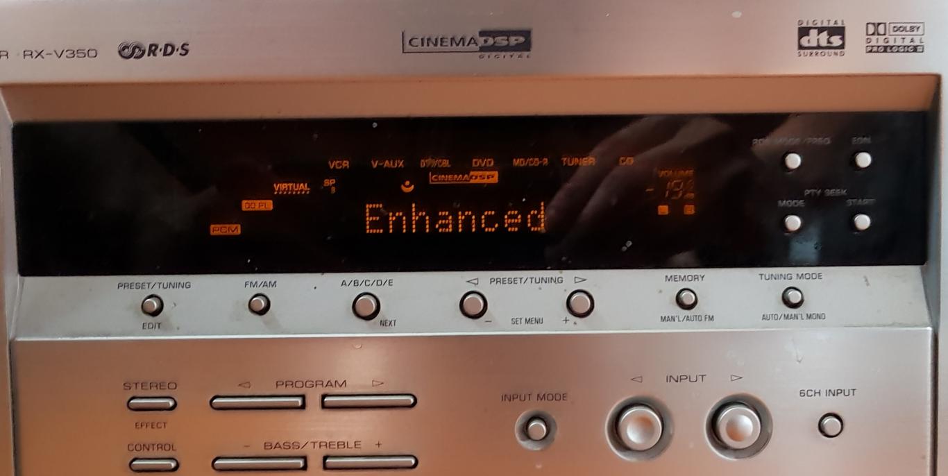

mam amplituner Yamaha RX-V350 oraz 5 głośników do niego. Mój problem polega na tym, że po prostu działają tylko 2 głośniki frontowe. Ani centralny ani 2 tylne nie działają. Czy mógłby mi ktoś pomóc w jego poprawnym ustawieniu? Dorzucam 2 zdjęcia.

Hej ja tu widzę jedynie podpięte tylne i centralny, na początek podepnij wszystkie głośniki tak jak powinny być podpięte czyli fronty - przednie , sorround - tylne i centralny , potem puść odpowiedni sygnał do ampli np złączem cyfrowym z dvd lub bluray , potem możesz zmieniać przyciskiem input mode czy to ma być dźwięk przestrzenny czy stereo, ewentualnie sprawdź funkcje przycisku stereo/efect.
