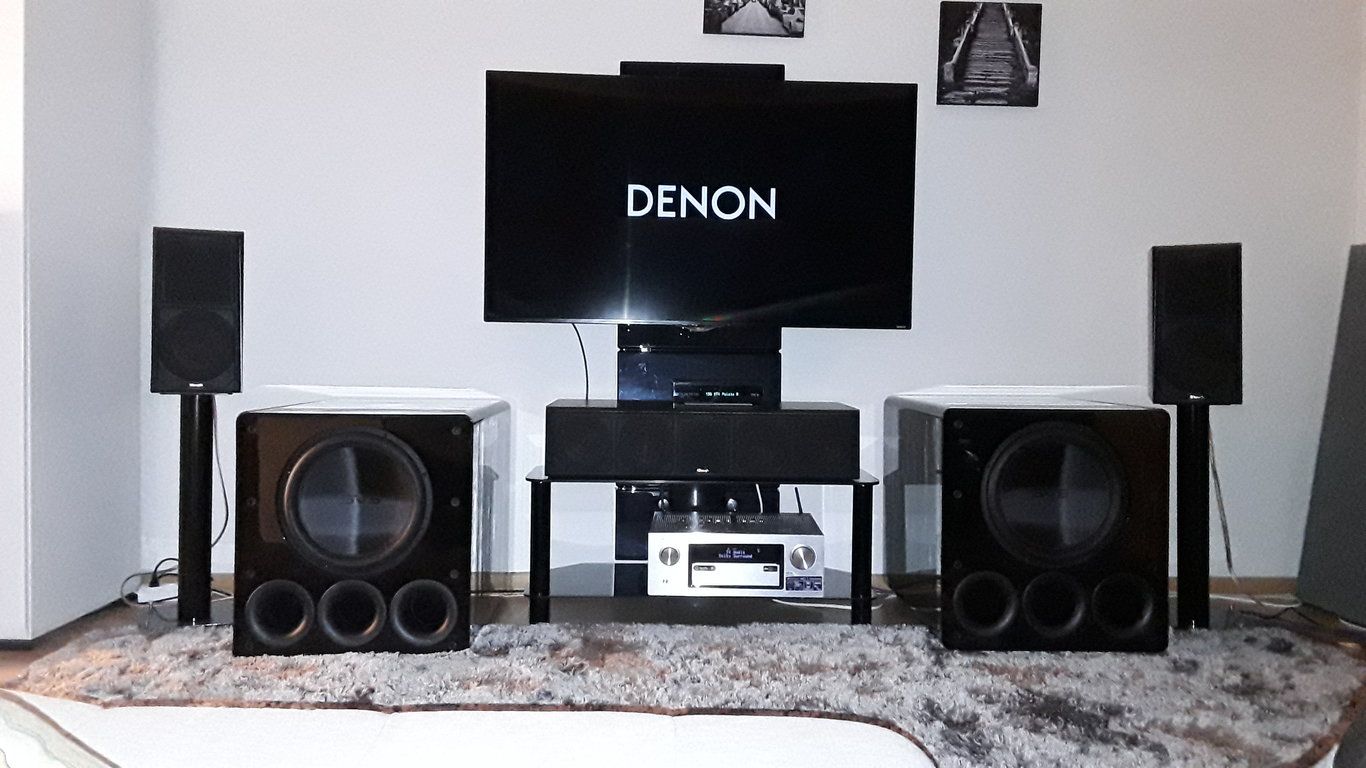

Jestem teoretycznie na to przygotowany. Może profesjonalnej kalibracji robić nie będę ale trochę po ziemi się począgam i posłucham gdzie lepiej słychać.
Ale prawda jest taka,że jak go dzisiaj wypakowałem i ustawiłem to pomyślałem już o drugiej 112. To jest nie normalne.
Normalne, normalne

dual sub jest ze 3-4 razy lepszy niż pojedynczy
Jak je ustawiles?
- Dwa z przodu ze zgodna faza
- Jedn z przodu i jeden z tylu, ale z odwrotna faza

1 godzinę temu, subfan napisał:
Stoją tak , zgodna faza. Nie słyszałem żeby ktoś ustawiał z inną fazą.
Jesli stawiasz po przeciwnych stronach, to Tylko jeden (tylny) ma odwrocona faze w stsunku do przedniego.
To kwestia wyboru/priorytetu:
- maxymalny poziom basu  (dwa z produ)
- jakosc/kontrola basu (po przeciwnych stronach)
Jest dobrze jak jest i nie będę zmieniał ustawienia. Jak dojdzie pb4000 , będę pytał czy mógłbym go upgradować za doplatą do pb16 ultra. Pod tym względem właśnie cieszy mnie wymiana pb13 na nowy pb4000 tzn oszczędność przy ewentualnej wymianie na pb16 ultra. Pb13 i pb4000 poza apką na smartfona i przednim wyświetlaczem mało się różnią mimo 200W rms więcej ale w moim przypadku zarobiłem 3 tyś na wymianie .
Ja mam ustawione swojego Focal'a SW800V na minimum bo już za dużo daje basu, a tu takie dwie bomby, kurcze to wszystko łatwo się zgrywa?
Zrobiłem kalibrację. Po ustawieniu głośności na połowę wyszło -12db. Zmieniłem moc na1/4 i po drugiej kalibracji wyszło-4,5db. Oglądając film z dobrymi efektami musiałem podkręcić gdzieś na godz 10/11. Czyli znowu prawie na pół. Inaczej basu nie było. Gdzieś wyczytałem że po kalibracji sub powinien być jak najbliżej 0. Czy to prawda? Czy coś źle zrozumiałem? Czy lepiej jak wszystkie kolumny po kalibracji mają podobne wyniki? Ogólnie jak na początek i tak widzę sporą różnicę na plus. Jest dokładny w punkt. Nie wariuje nie gubi się przy akcjach. Myślę że może być jeszcze lepiej. Ale i tak jestem zadowolony.
w tej sytuacji nie podkręcałbym sub'a, tylko poziom w samym ampli. Inna kwestia, że dałeś raptem na 1/4, kalibracja i tak ucięła moc kanału, a Twoje wrażenia są i tak w niedosycie. W jakim miejscu pomieszczenia ustawiłeś sub'a?
Lepiej, jak kolumny po kalibracji są spójne w brzmieniu, dźwięk sprawia wrażenie jednolitej przestrzeni i siedząc w miejscu odsłuchu masz poczucie, że dźwięk po równo otacza Cię z każdej strony. Nie przejmuj się "cyferkami". Inna kwestia, że kalibrację są różnej jakości, więc czasem warto coś dodać i kosmetycznie zmienić od siebie (jeżeli faktycznie jest taka potrzeba, bo któryś kanał wychodzi przed szereg), ale żeby na siłę zrównywać kanały - nie ma to żadnego sensu.
Jakiś czas temu po zmianie centralnego na 450C od Klipscha, starego centralnego, też od Klipscha, ale nie dużą popierdółkę, na próbę i z ciekawości umieściłem z tyłu, jakiś metr za plecami, tworząc oszukane 7.1 (w zasadzie 6.1). Po kalibracji 450C dostał skalę -9.0, gdzie tylny dostał kilka kresek na plusie. To tak w ramach ciekawostki, że takie różnice mają prawo wyjść, jeżeli same kolumny różnią się od siebie mocą, skutecznością i charakterystyką brzmienia
Tego nie wiedziałem. Czyli jak kolumny mają wyniki na poziomie 6,5/8,5 to sub też tyle może mieć? Sub stoi prawie na środku pod tv.884d01e6215913991c4c567188018a35.jpg7f7231e82037fdf3ef13fa7e32624a89.jpg
Albo robisz kalibrację automat albo robisz ręcznie: jedno z dwoch....grzebanie w parametrach po kalibracji z reguły rozsypuje to co co zrobił algorytm. Wartości po kalibracji nie musza koniecznie bliskie zeru (u mnie w pomieszczeniu kina domowego z pełna adaptacja akustyczna, wyniki są na poziomie +/- 1 dB), a jedynie wskazują na ustawienie kolumn w akustyce pomieszczenia w zakresie +/-12db. Nie wiem jak Denon, którego posiadasz, ale często w ampli jest opcja ustawienia sub’a na 75dB przed kalibracja.
System kalibracji powinien dobrać parametry w ten sposób abyś później w miejscu odsłuchu/ oglądania filmów miał referencyjny poziom dzwieku w jaki ścieżka dźwiękowa została nagrana - po kalibracji do ogladania filmow ustawiasz poziom głośności na „0” w skali relatywnej lub „80” w skali absolutnej; często ampli wyświetla to na ekranie. Tak powinno być w założeniu, ze pomieszczenie akustycznie jest ok i kolumny są rozstawione wg schematu w jakim system pracuje, np. 5.1, 7.1, itd.
Ja u siebie w ten sposób oglądam filmy o nie ma problemu typu, ze jest za głośno lub za cicho....
Co do sub’a, to proponuje ostudzić emocje i na razie skup sie na tym jednym dziecku, które masz :) Proponuje ustawić go na środku ściany, przesuwając szafkę z ampli i skalibrować w tej pozycji bez grzebania w parametrach - potestuj i pobaw sie.
Co do drugiego sub’a na frontowej ścianie, patrząc na ustawienie na zdjeciu, to nie widze sensu. Jest wąsko, a fronty tez powinny stać szerzej. Dokładając drugiego sub’a stworzysz ścianę dzwieku; nogawki w spodniach bedą furkotaly od basu , jednak jego jakość bedzie kiepska (cos jak słoń w składzie porcelany:))
W ogóle pomieszczenie jest „twarde”, gołe sciany, a te dwa wysokie meble w rogach nie pomagają, bo mogą wpadać w rezonans, dokładając swoją „ścieżkę melodyczną”.  Reasumując: jeżeli drugi sub to na tylniej ścianie, tez na środku.
