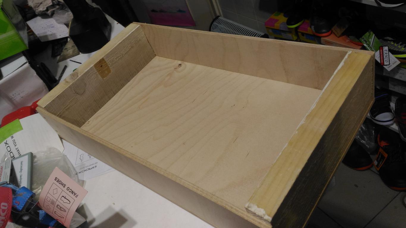

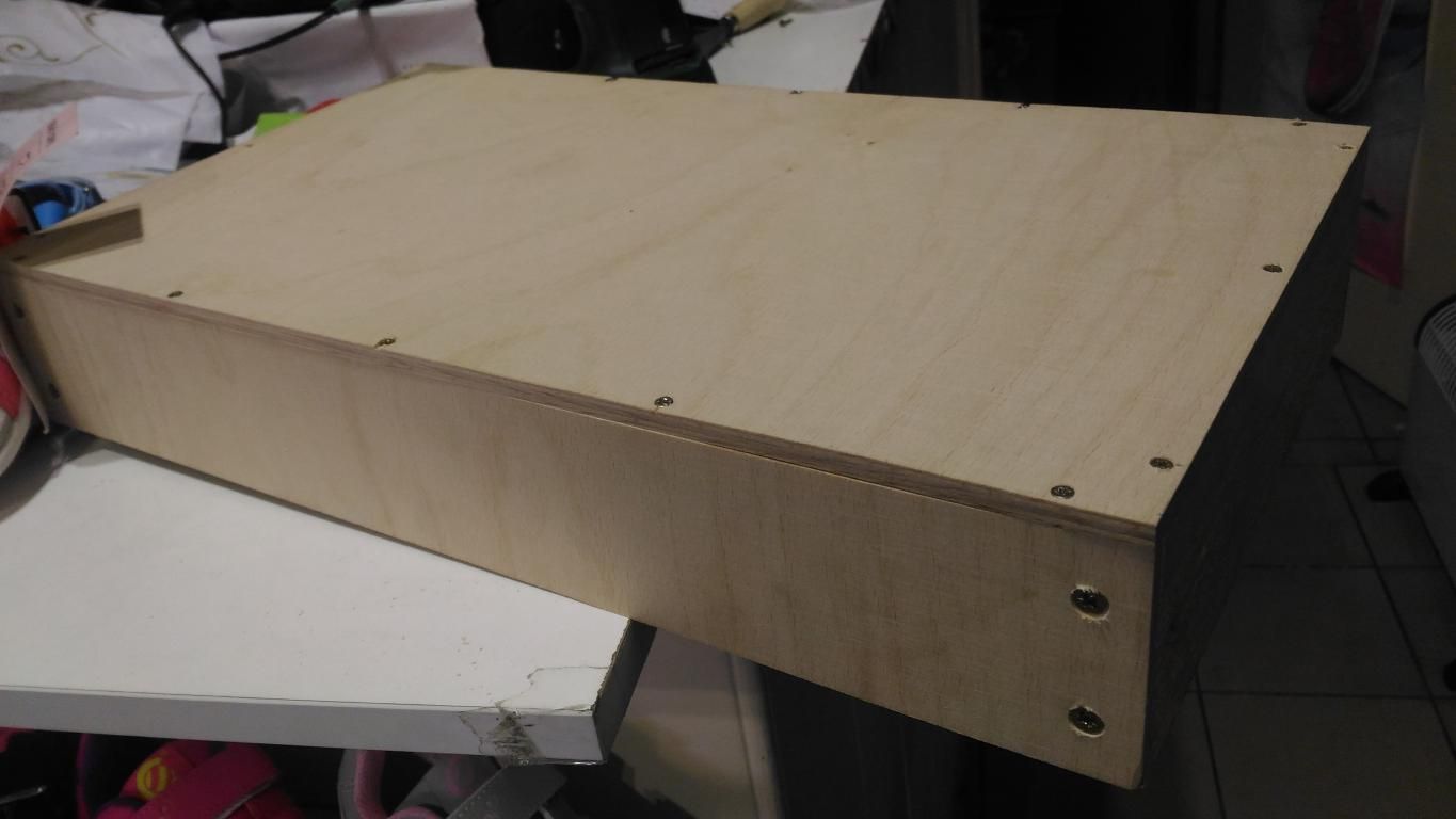

Się nie opytalam. Pytanie czy nie spłonie od tych świeczek?
Do testów lepsze będzie pudełko po butach :-) byle z grubej tektury :-)
Ty chyba sobie żartujesz z ta budowa wzmacniacza.
Same trafa będą z 10 kg ważyć. Kondensatory, lampy, kable. Ze 13 kilo wyjdzie plus deski. Oryginalny Sun ponoć 16 kg waży. Żadne buty tyle nie wytrzymają.
Trochę bejcy i będzie git ;)
Nawet mam literek w piwnicy.
Eeee tam. Jak odpowiednio sprytnie zamocujesz podstawki i zachowasz "odległości" i wentylację / przewiewy, to nic nie spłonie.
Natomiast w takiej kiepsko ekranującej obudowie - tym bardzie musisz bardzo starannie kwestię masy i zwalczania brumu rozwiązać.
Chyba że jakieś ekranowanie tam cichcem pod pokładem zrobisz w wybranych miejscach.

I mamy hajendowskie CZAZIS. Drewniane, z wycinki Puszczy Białowieskiej.
Jak już te łapki mocujące masz zamontowane / przymocowane do traf, to w zasadzie tak jak powiedziałeś. W osiach X, Y, X, Y.
Żeby uzyskać oś Z to musiałbyś od któregoś łapki odkręcić i długimi gwintowanymi wkrętami przez te otwory w E-I polecieć, dalej przez otwory w drewnie.
Obudowa bardzo ładna.
