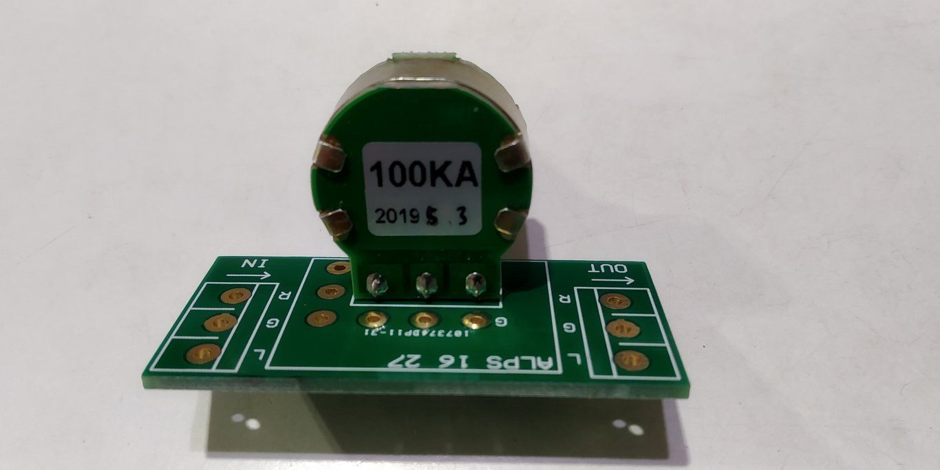

Taka drabinka wleciała drobnymi krokami. Nareszcie jest regulacja głośności z jednakową głośnością obydwu kanałów. Drabinka ma 21 kroków, a maksymalna głośność jest na 10 - 13 kroku, co daje spore możliwości dopasowania natężenia dźwięku. Kanały idą idealnie równo. Potencjometr jest na rezystorach 1%, a w pomiarach wypada jeszcze lepiej, bo maksymalnie 0,3 % rozbieżności. Standardowy węgiel to kamień łupany. Możemy mnie się wydawać, bo adrenalina, ale jakby lepsza scena, bardziej czysta i klarowna. Podejrzewam, że węgiel zwyczajnie szumi. Potencjometr zakupiony na allegro, dla zainteresowanych mogę podesłać linka. Rozstaw pinów jak standardowy RK16 i takie tam.

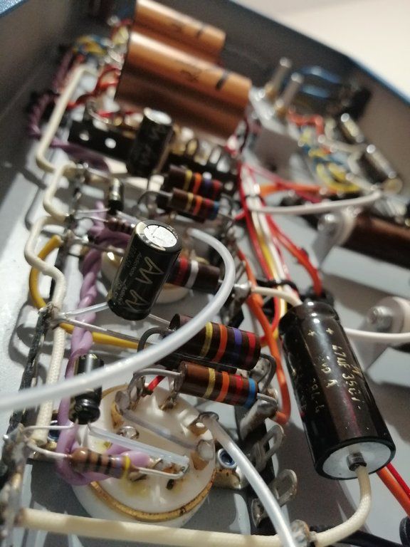

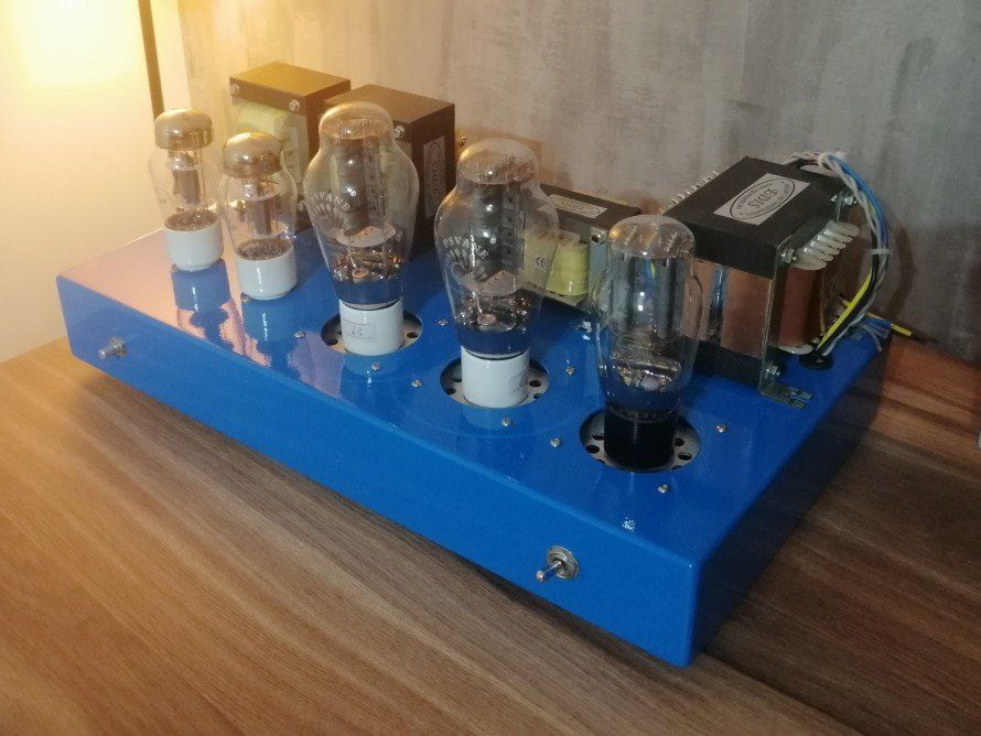

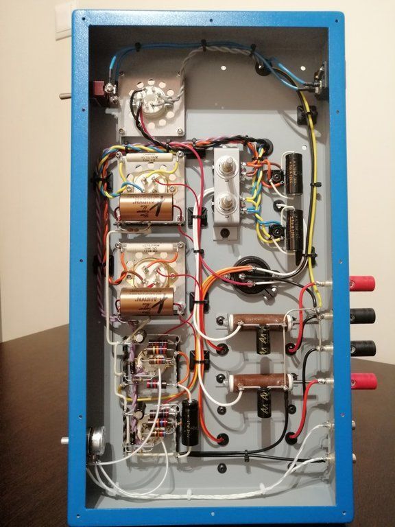

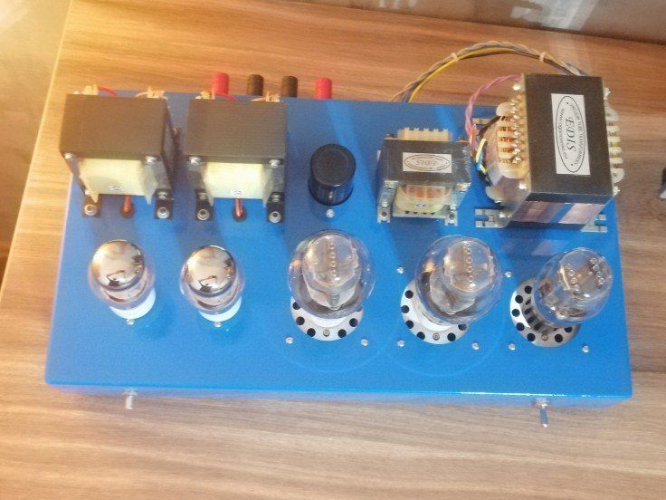

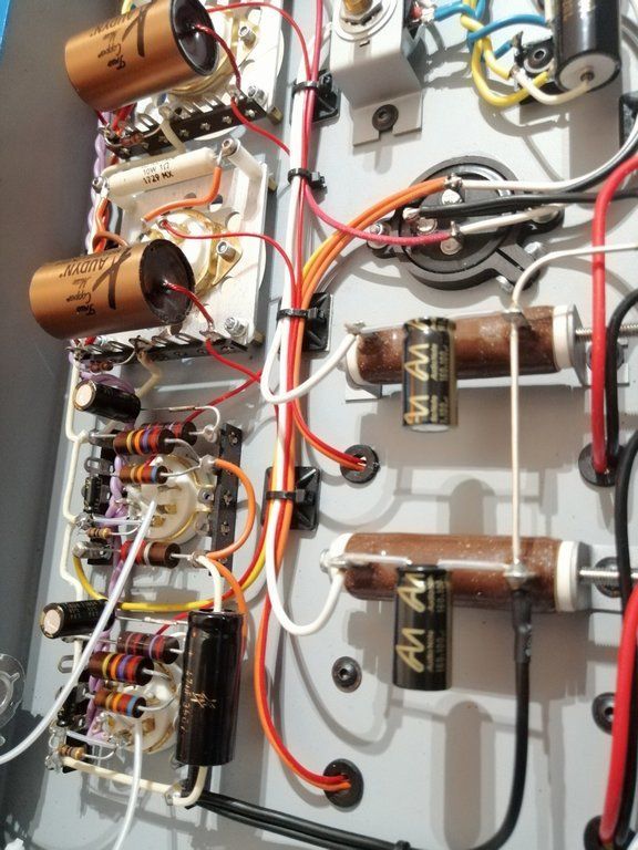

Prawie rok temu postanowiłem również zbudować klon Sun audio 300b.
W obecnej chwili prawie jest ukończony, trwało to doś długo, głównie z powodu oczekiwania na części i podzespoły a przede wszystkim z ograniczonego czasu (składanie po nocach jak dzieciaki śpią bo inaczej życia nie dawały ciągle grzebiąc i "podkradając" to opornik to kabelek itd.)

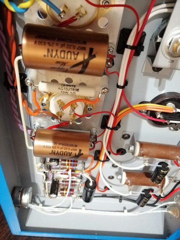

Poniżej kilka zdjęć i krótko trochę informacji o podzespołach. Schemat wszystkim znany bez żadnych zmian. Komplet traf od Pana Leszka Ogonowskiego, rdzenie blacha 0.3 wyżarzone. Lampy 300b oraz 6SN7 pasvane, w zasilaniu 5C3S. Kondensatory jak na zdjęciach: Mundorf w zasilaniu, F&T w żarzeniu 300b i w prądzie anody (chętnie bym zamienił na coś innego ale jakoś na razie nic nie znalazłem), Audio Note w katodach lamp, Audyn true copper max 0.22uF w torze. Rezystory: Alen Breadly (parowane) w prądzie anodowym, Audio Note tantalowe w katodach lamp i siatce. Gniazda RCA i terminale głośnikowe Audio Note posrebrzane. Okablowanie: sygnał mundorf 0.5 Silver-Gold w rurce teflonowej skręckny z linką miedzianą posrebrzaną, NeoTech solid-core SOCT - 22AWG (najcieńszy czerwony na zdjęciach), żarzenia lamp 1.0mm2, prąd do dławika traf i anody 0.35mm2 600V, głośnikowe z traf do terminali Jentzen PTFE 2.5mm2 linka srebrzona. Obudowa stał 1.5mm laser plus giętarka i spawanie narożników, lakier 3 cztery warstwy (podkład, baza niebieski potem "mgiełka z brokatu" - nie jest to metalik i na koniec Klar).
W planach do wymiany potencjometr na "drabinkowy" przełącznik już mam zastanawiam się tylko czy wybrać wersję szeregową czy bocznikową. Na wersję drebinkową nie mam miejsca.
Poza tym w między czasie powstają kolumny na bazie SB acoustic santori ARA. Poniżej również kilka zdjęć z budowy (niestety jeszcze daleko do finału)
Z tymi zdjęciami się zozpędziłem (bo na telefonie nie mogę zmienić rozdzielczości więc są ponad 2MB). Dodam chwilę później.
Zdjęcia wzmacniacza
I kolumny

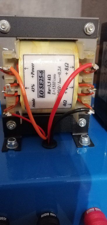

Bardzo staranne wykonanie, ale czy zastanawiałeś się na wzajemne oddziaływanie na siebie traf głośnikowych? Jako potencjometr zastosowałem niedawno drabinkę na smd.

W dniu 17.11.2019 o 00:06, Paweł1578 napisał:
Zdjęcia wzmacniacza
Piękna robota. Gratulacje.
