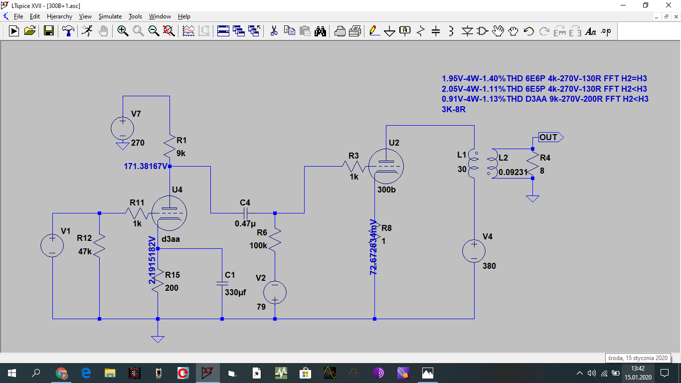

W schemacie jest błąd, lampa 300b to 40W trioda a w tym układzie moc tracona na anodzie to zaledwie 15.4W, zniekształcenia przy 2W przekraczają 11% dla jasności symulacja z LTSpice.

... napisałem wyżej, że to schemat uniwersalny.  Zapewne pierwotnie był tworzony pod 2A3. Ale ma zaletę, 300B pożyje wiecznie 😊.
mam rotela ra 01...w symulacji działa perfekcyjnie...brzmi w sumie też nie najgorzej...😁
