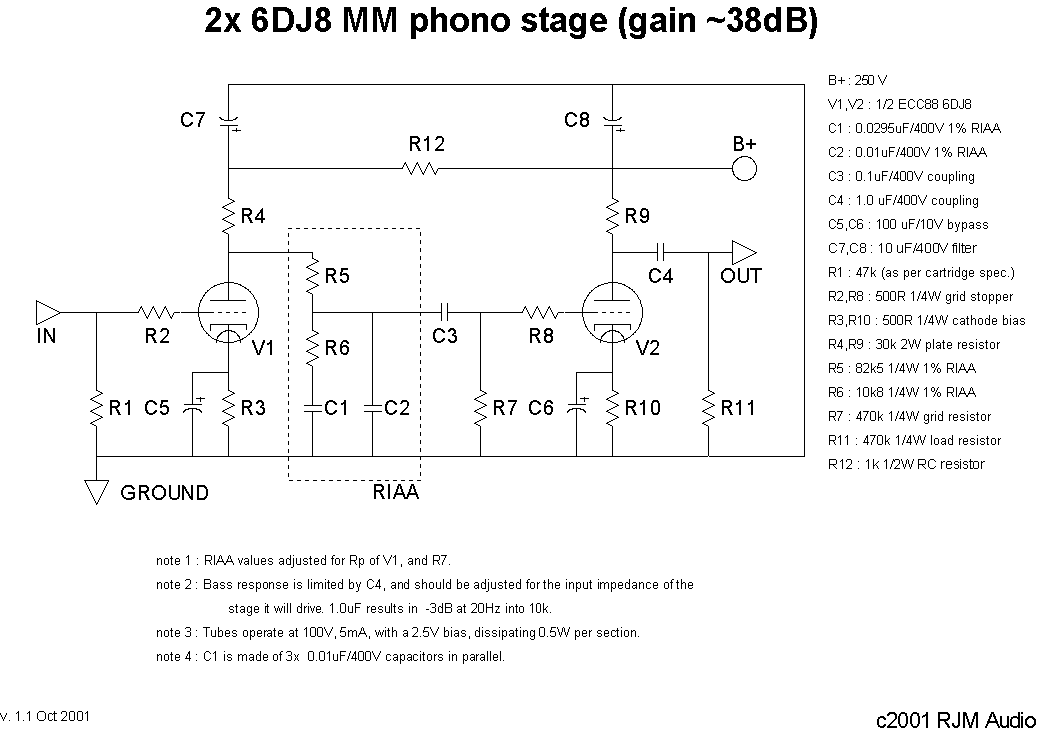

Mam chwilę odpoczynku od 300b i chciał em się was zapytać czy ktoś robił ten przedwzmacniacz grmofonowy:
Hidden Content
Czy miał jakieś problemy z jego uruchomieniem i ogólnie wrażenia
