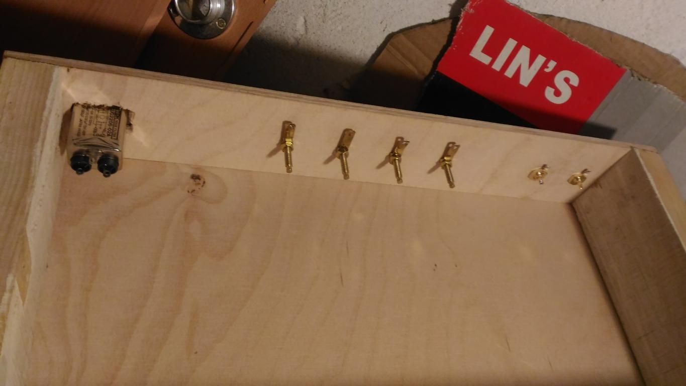

A skąd bierzecie obudowy do waszych konstrukcji?
Zapytaj lampy. Lampa bucha to Cię wysłucha! - powiedzonko dziecięce
Z Castoramy

No naprawdę, kupiłem w Castoramie sklejkę 6mm, dodatkowo pocieli mi na wymiar. W miejscowym metalowym zakupiłem parę wkrętów. 15 minut roboty i czazis jak na zdjęciach powyżej. Wczoraj dostało komplet gniazd i czekam na trafa. Koszt tej sklejki to 22 zł razem z cięciem. Wkręty ze 2zł.

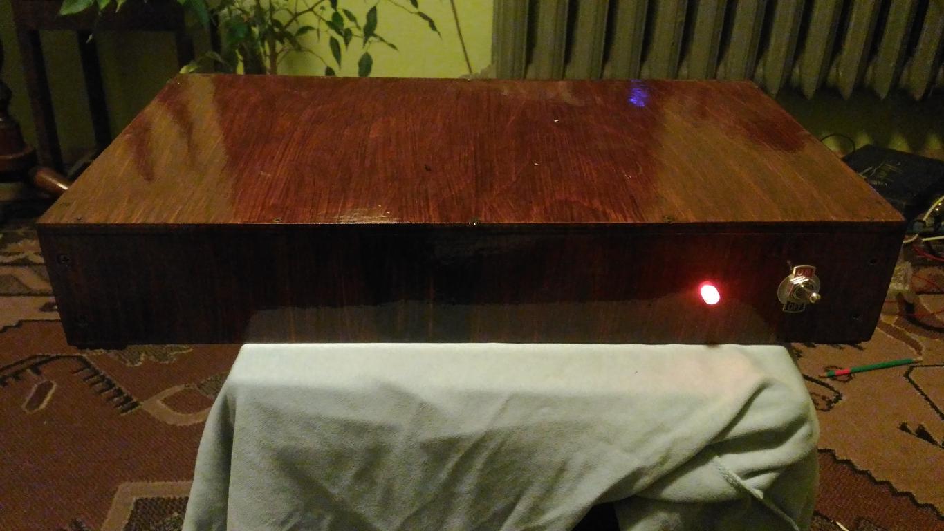

A i tak nie wytrzymał i poszedł o krok dalej, robiąc "pudło".
Ja tam sugerowałem aby zwykły chamski kawałek sklejki zdobyć, do niej cztery kółeczka jezdne, no i iśta wio.
zgadza się, obudowa to tylko kosmetyka, choć pełni tez trochę funkcję ekranującą. Zatem jak na desce zagra przyzwoicie, to w metalowej puszce może być tylko lepiej.
Może od końca, ale mały krok do przodu.

Obudowa pod napięciem.
W upalne dni najlepszy radiator.
