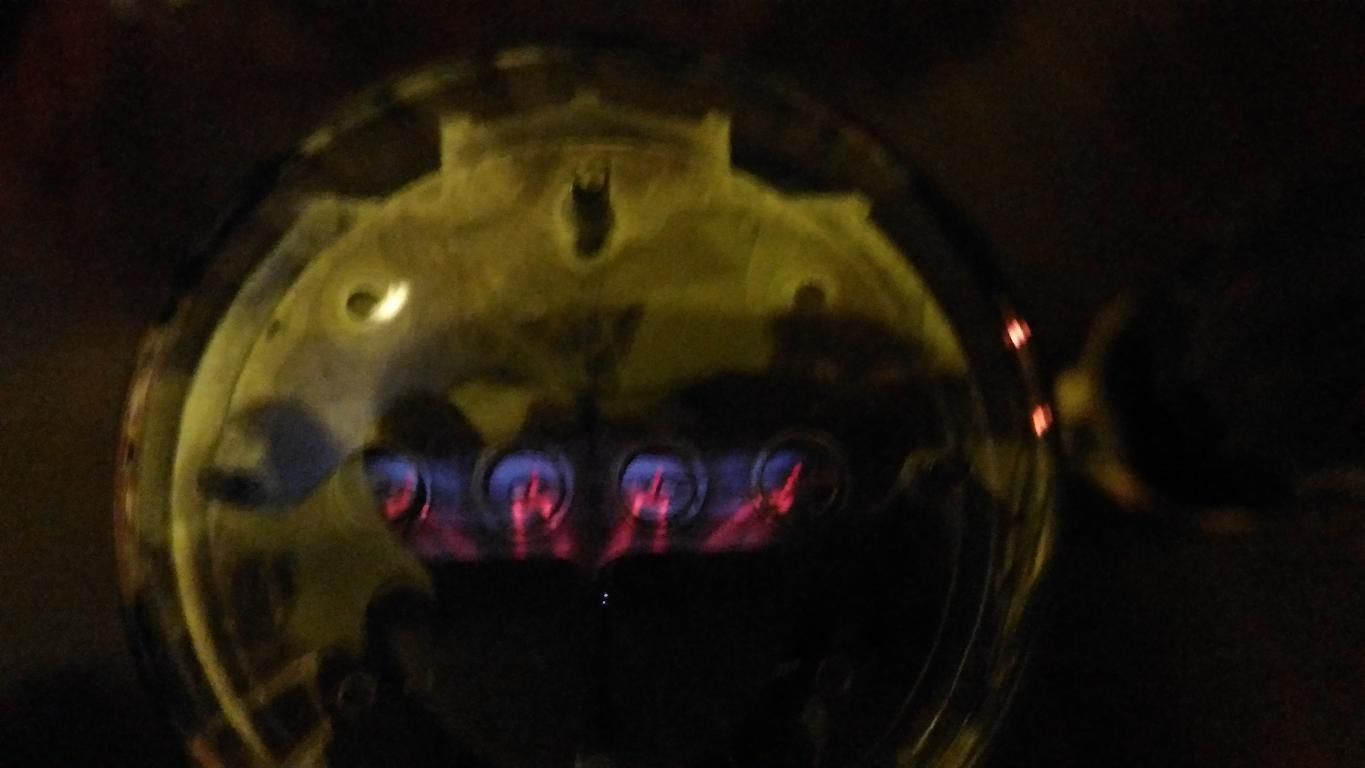

Uporządkuję najpierw okablowanie, bo aż wstyd to pokazać, ale co tam, Proszę bardzo.
Wstyd to by był, jak by od pierwszego odpalenia nie zadziałało :)
A zadziałało.
A skoro już działa ... to teraz na spokojnie - wiesz, co trzeba zrobić.
Nie wiem czy to zasługa lamp, traf, schematu czy sprzęgów, ale bas ma tak super sztywny, taki sprężysty, taki twardy, nieustępliwy, konturowy. Ma kopa na klatę. Rozkręcam go max na 9" czyli z półtora Wata, a efekt jak na koncercie przed samą sceną.
