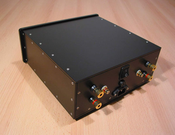

Obudowa zmieniła owszem kolor bo wychodziły smugi i cienie,dupne alu.
Mi się czarna bardziej podoba.Jest to czarny mat proszkowy.Na zdjeciach moze tego nie widać ale w naocznym kontakcie daje to taką lekko chropowato/metaliczną powierzchnię.Załączam wycinek zdjęcia,na dnie tak padało światło,ze wyraźnie to widać.Wysłałem zdjęcia tego gain clona Lukarowi do działu DIY ale jeszcze tego nie zamieścił.Miedź się kupuje w podobnych sklepach co alu,są kształtowniki ,blachy..itd.Ten kawałek był polerowany i lakierowany.

Tu macie porównanie.Biały i czarny.
Mnie się tam bardziej podoba czarny.Elegancki jest.Kwestia gustu.
[obrazekLUKASZ-231228_1.jpg] [obrazekLUKASZ-231228_2.jpg]

Pikne śrubki,komplet czarnych odpadł w przedbiegach.

Co panowie z tymi śrubkami? mnie się tam one podobają i wybrałem je celowo.Celowo też na przednim panelu nie ma śrubek,więc patrząc z przodu/góry te na górnej pokrywie są jakimś tam urozmaiceniem w stosunku do jednej wielkiej czarnej bryły.
