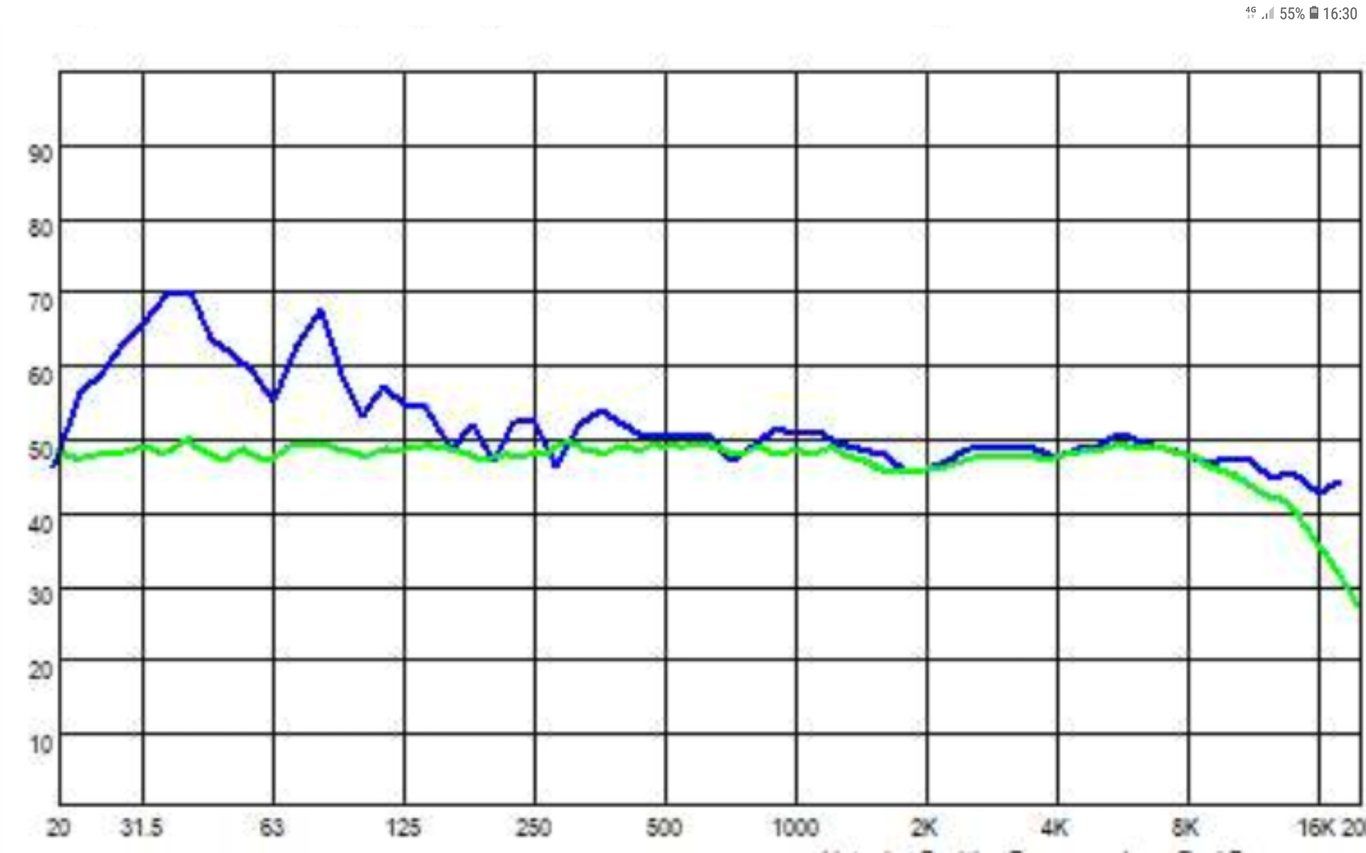

1. Zmierzone przede wszystkim zostały mody pomieszczenia zarówno podłużne jak i poprzeczne. Na mój chłopski rozum jest to negatywny wpływ rzeczy typu ściany, meble itd. Na dźwięk. Dzięki tym pomiarom udało się wyznaczyć miejsce, które w moim pomieszczeniu brzmi najgorzej. Jeśli tam staniemy i włączymy muzykę będzie ona pozbawiona wszystkiego co najlepsze czyli np. basu. W tym punkcie jest po prostu cisza, tak jak by ktoś wyłączył suba. Przesunę się tylko o 0,5-1,0m w którąkolwiek stronę i bas powraca ale to bardzo podbity, buczący nie do słuchania.
2. Zmierzony został czas pogłosu który u mnie w salonie wyszedł na poziomie 0.4s Co do odsluchu kina i stereo jest bardzo dobrze. Przyjęte zostało iż czasy pogłosu powyżej 0.5s trzeba zmniejszać aby nie było efektu echa jak w kościele..;-)
3. Następnie wyznaczyliśmy najlepsze miejsce dla kanapy w pomieszczeniu. To jest miejsce gdzie sobie siądę z żoną (wyznaczone zostało dla dwóch osób) i będę się rozkoszował dźwiękiem z kina w trakcie oglądania filmu.
4. Wyznaczone zostało najlepsze miejsce*** dla suba względem mojego pomieszczenia. To jest miejsce gdzie sub gra najlepszym basem dla mojego ucha względem mojego pomieszczenia.
5. System został następnie skalibrowany względem nowego miejsca odsłuchu. Kanapa przesunięta została 1.3m od tylnej ściany.
6. Przy okazji testowaliśmy 4 absorbery szerokopasmowe pracujące już od 100 HZ i umieszczalismy w miejscach pierwszych odbić.
7. Całość testów i pomiarów zajęła nam ok 5 godzin.

Po włączeniu kilku utworów w trybie stereo, to lekko mnie zatkało. Przed kalibracją, odsłuchiwaliśmy te same utwory i to co teraz usłyszałem mocno się różniło w stosunku do tego co było. Ja myślałem że tam było bardzo dobrze. Okazało się, że scena z artystami była mocno naciągnięta na widza, praktycznie była przed i za nami. Co się okazało miałem za bardzo zgłoszone tyły wskutek czego przód był ledwo słyszalny. Centralny za to był za głośno i zagłuszał fronty. Po kalibracji cała scena jest przed nami oraz na boki ale w żadnym wypadku nie za nami.
Tutaj system zagrał na wysokim poziomie. W stosunku do kalibracji z AVR zostały wyrównane poziomy i scena od tyłu przesunęła się do przodu. Teraz dźwięk np.orkiestry czy koncertu jest idealnie z przodu. Tutaj kalibracja amplitunera radzi sobie dobrze ale nie doskonale. Co do ustawienia i kalibracji suba. Niestety złe umiejscowienie suba kalibracja nie naprawi a mocno go obetnie. Wskutek czego potem mamy niedosyt basu i zaczyna się ręczne poprawianie na ucho.
Po nowej kalibracji sprzętem zewnętrznym w nowym miejscu odsłuchu poziom jakości suba zmienił się nie do poznania.
Bas stał się bardzo głęboki i wysokie vol na subie rzędu 15-27 nie jest dla niego problemem. Wcześniej miałem na 8 vol w starym miejscu odsłuchu. Teraz sub schodzi bardzo nisko i nie ma efektu nadmiaru basu. Jest czysty, głęboki a zarazem odczuwalny mocniej na sofie z uwagi na jego bliskie umiejscowienie. Darmowy bassszeyker. ..czy jakość tak .Dzisiaj przetestowałem na filmach i efekt jest super. Na żadnym filmie nie było przebasowienia i nic nie przeszkadzało. Na niektórych filmach poprzez to, że sub pracuje na wyższych obrotach oddaje więcej informacji co przy poprzednim poziomie nie było słychać. Był za mocno ściszony bo przy mocniejszym uderzeniu tego basu było z dużo.
Najlepsze to co mnie aż zatkało to stopa perkusji, takiego uderzenia w życiu bym się nie spodziewał po moim systemie. Podnieśliśmy vol na subie do 31 gdzie kiedyś to by mi się mieszkanie na łączeniach porozchodziło a teraz jest piękna stopa perkusji którą czuć na sobie.

Napisze tutaj bo kilka osób mnie pyta na priv;
Kalibracja profesjonalna ma sens tylko wtedy jeśli możemy dowolnie ustawić swoje miejsce odsluchu tj. kanapę względem ścian. Jeśli tak to wtedy dopiero ustawiamy kolumny względem miejsca odsłuchu i dopiero robimy kalibracje. Nie odwrotnie czyli meblu jemy pokój a potem do stawiamy sprzęt i kolumny tam gdzie znajdziemy na niego miejsce... :-)
Czy warto zdecydowanie tak: u mnie robił to Magog. U innych może zrobić kto inny. Facet ma pojęcie i niesamowitą wiedzę co widać i słychać oraz robi to jako hobby a nie z przymusu.
Kalibracja taka robi przede wszystkim porządek i wyrównanie kanałów w stosunku do miejsca odsłuchu.  Mój audyssey nigdy tego poprawnie nie zrobił. Zawsze coś było zacicho lub za głośno i musiałem po kalibracji sobie ustawiać. Tutaj jest moim zdaniem idealnie.
Po trzecie to kalibracja suba względem pomieszczenia, znalezienie miejsca gdzie najlepiej gra i dostosowanie go do miejsca odsłuchu zrobiła efekt największy. A tego kalibracja audyssey nigdy w życiu u mnie nie przeprowadzila poprawnie. Zawsze byly błędy z którymi sobie nie poradziła.
Po 4te różnica jest ogromna bo:
- siedzę tam gdzie dźwięk jest najlepszy z suba i głośników
- mogę oglądać na jakiej chce głośności i nic nie buczy, huczy itd
- bas z suba ma piękne zejscie i wreszcie go również czuje a nie tylko słyszę czego chcieć więcej ... :-)

Zgodnie z tym co wcześniej pisałem nie wrzucę zdjęć z oczywistych względów...
To co mogę wrzucić to kilka screenów z raportu na 22 strony jaki dostałem po zakończeniu kalibracji . Powiedzmy że spodziewam się komentarzy jakie się pod nimi pojawią....oczywiście najwięcej będą mieli do napisania ci którzy nie mają bladego pojęcia o zagadnieniu ale przywykłem do tego po tylu latach na forum .
Oficjalnie mogę zakończyć pracę nad moim zestawem . Zostaje tylko wymiana tv na większy.  Dziękuję jeszcze raz i pozdrawiam Maćku  !

dobrze wyszło, widać jak się subwoofer męczy.
