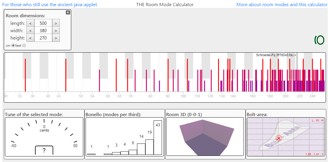

powoli przymierzam się do budowy domu. Projekt powoli powstaje. Chciałbym wydzielić jeden pokój na pomieszczenie telewizyjno-odsluchowe. Interesuje mnie tylko stereo, nie będzie tam sprzętu kina domowego. Na razie zaplanowane mam pomieszczenie 5mx3,8x2,7. Sprzęt chciałbym umieścić na dłuższej ścianie, chyba że nie będzie to dobre. Okno obecnie jest na krótszej ścianie, ale można je przestawić na dłuższą. Wejście to drzwi przesuwne na krótszej ścianie.
Z czasem chciałbym zaadoptować pomieszczenie tj ustroje itd, byle estetycznie o wyglądało.
Cz jest to dobrze pomyślane, czy radzilibyście wprowadzić jakieś zmiany. Długość pomieszczenia mogę nieznacznie zmienić, szerokość raczej pozostanie na 3,8m.
Tak wygląda symulacja pomieszczenia
Strop teriva, na podłodze planowana deska dębowa.

Prawie dobrze. Jeśli masz możliwość ingerencji w proporcje pomieszczenia - to ja bym zrobił 30-40 cm szersze, np. 420x500x270 cm. Obszar Bolta masz spełniony i dalej będzie, ale jest też coś takiego jak kryterium Bonello - pierwsze w zakresie niskich częstotliwości jest niespełnialne (min. 3 mody własne na tercję), ale drugie już tak tj. mówi, że ilość modów w pasmach tercjowych powinna być monotoniczna albo przynajmniej niemalejąca wraz ze wzrostem częstotliwości. U Ciebie jest 1 - 0 - 1, w zakresie tych najniższych modów jeśli tylko jest możliwość to warto o to zawalczyć.
Z myślą o przyszłej adaptacji układ jest słaby. Na ścianach bocznych, tam gdzie będą najmocniejsze pierwsze odbicia, masz z jednej strony drzwi a z drugiej okno, czyli nic tam nie zamontujesz, będzie można adaptację robić tylko na przedniej i tylnej ścianie. Jak okno będzie na dłuższej ścianie to będzie jeszcze gorzej, bo nie zamontujesz na ścianach bocznych bo drzwi, a niesymetrycznie lepiej tego nie robić, na tylnej też nie bo okno. Optymalna opcja to przestawić kolumny na krótszą ścianę, okno i drzwi niech zostaną, wtedy masz do dyspozycji ściany boczne na ew. adaptacje, a przy odpowiednim ustawieniu kolumn przednią i tylną też da radę ogarnąć (tak ustawić kolumny żeby punkty pierwszych odbić były w takim miejscu, żeby dało się coś zrobić).
Na koniec - przemyśl sprawę przesuwanych drzwi albo od razu myśl o takich bardzo porządnych i solidnych, dobrze zamocowanych. Po pierwsze, są znacznie mniej szczelne niż normalne, będzie Cię słychać w całym domu. Po drugie - większość z nich jest praktycznie luźna w futrynie, będą grać tj. albo się wzbudzać przy nieco głośniejszym graniu, a niezależnie od głośności robić za ustrój membranowy pochłaniający niskie częstotliwości. Akurat to może nie być złe, czasem wręcz pozytywne (takie rzeczy pozytywne robią czasem szafy u ludzi w pokojach), ale ja bym wolał nie wprowadzać niewiadomych. Jeśli tylko masz na to wpływ.
