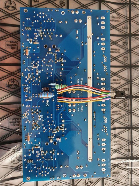

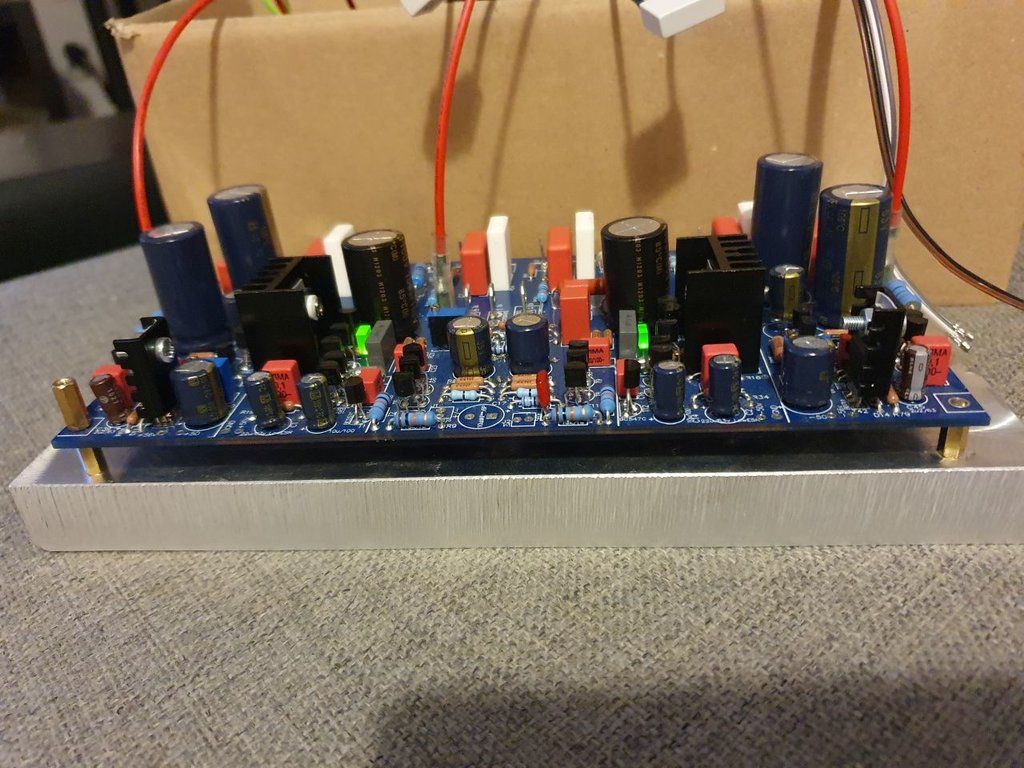

Moja Ola2 we wstepnym stadium:
Zaloguj się, aby zobaczyć treść (możliwe logowanie za pomocą ) Edytowane przez jimmi
Lubie elektronike, ktora prezentuje moje dzwieki, tak jak to sobie wymarzylem..
PAMIĘTAJ aby tranzystory BIASu lutować na radiatorze za pomocą taśmy. NIE wolno ich lutowac na pcb.
Są widoczne Waldku na 2 zdjeciu.

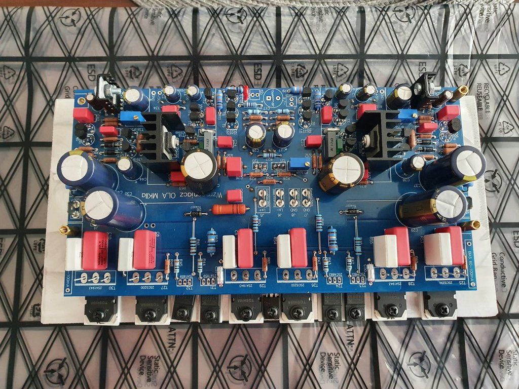

  Niestety mnie zmusiła do takiego ułożenia traf adaptacja obudowy ze starego wzmaka A klasy. Nie mam jednak doświadczenia w tym temacie, zawsze staram się dawać trafa obok siebie o ile obudowa na to pozwala. Ogólnie mocno kombinowałem aby się w "dualu" ze wszystkim pomieścić i jak widać na fotkach jakoś się udało. Jak już wspominałem bardzo pomocna okazała się symulacja całości wzmacniacza w 3D. Byłem pełen obaw, że w tej ciasnocie będę miał małe pole manewru ale szczęśliwie wszystko jest ok. Jedynie na początku były pewne problemy z przydźwiękiem lewego kanału, powodem była brakująca masa (4 osobne zasilacze ;). Po dołożeniu brakującego przewodu mam tylko bardzo delikatny przydźwięk traf słyszalny z "uchem przy głośniku".
    Jeśli chodzi o odsłuch początki były niezbyt zachęcające ... miałem wrażenie zapiaszczenia i zbytniej natarczywości wysokich tonów (może dlatego, że głównie słucham przy użyciu lampowca). Winą obarczałem zastosowane kondensatory Jantzen Audio Superior Z-cap 8,2 uF oraz to, że są nowe i nie wygrzane. Dałem im trochę czasu jednak dźwięk nadal mi nie odpowiadał do tego stopnia, że miały zostać zastąpione Miflex-ami takimi samymi które sprawdziły się w zbudowanym wcześniej Waldkowym phono stage RIAA. Po czasie okazało się, że prawdopodobnie zawiniło źródło czyli ogólnie niektóre czarne płyty (zakup Biedronkowy) ... z plików FLAC oraz CD granie Oli napędzanej bateryjnym pre Gisbertsa jest bardzo fajne dla ucha co bardzo mnie ucieszyło (brak konieczności wymiany kondów ?
To tyle jeśli chodzi o mój egzemplarz Oli ... ?
    Wielkie dzięki twórcy (Waldi_06) za projekt Oli oraz jego udostępnienie ... lutownica już się rozgrzewa do następnego ?
