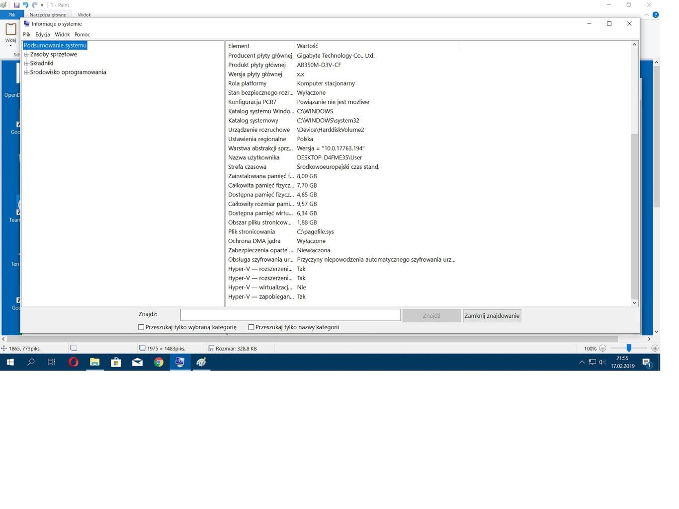

Dzięki wszystkim za odpowiedzi w pytaniu o laptop . Dowiedziałem się wiele w co celować na przyszłość .
Pragnę poinformować szanownych forumowiczów , iż jednak przeznaczyłem więcej kasy i złożono mi stacjonarny z klawiaturą i myszką za 3050 PLN . Odpala się w mgnieniu oka i bardzo szybko chodzi .
