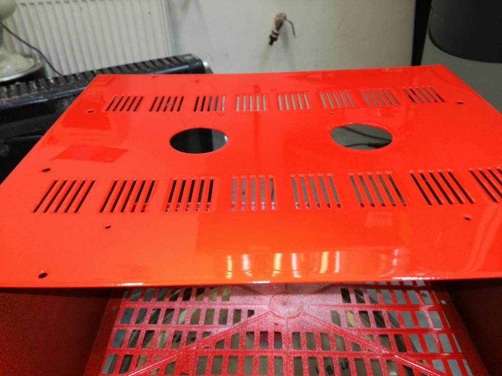

poprosiłem mojego kumpla, który zawodowo zajmuje się sprzedażą lakierów do drewna o położenie tzw. fortepianowego lakieru na badziewnych kolumnach na szybko skleconych z jakiejś płyty meblowej i głośników samochodowych (ma też profesjonalną lakiernię). Nic w tym projekcie nie miało większego akustycznego sensu a określenie fotepianowy miało określać głęboki połysk.
Chodziło o małe kolumny do komputera do oglądania filmów, itd. Efekt przeszedł wszystkie możliwe oczekiwania. Okazuje się, że jest cała gama "chemii" specjalnej przygotowującej prawie dowolne podłoże pod lakier. Podkladowanie, polerowanie, lakierowanie, nadawanie połysku, matowienie ponowne polerowanie - proces znasz. Pewnie niewiele się różni od tego, który on zastosował. Skoro już miałem kolumny poprosiłem też o pomalowanie obudowy metalowej pod Moscode. Lakier idealnej jakości. Kolor krwistoczerwony. Zdjęcie mało szczęśliwe - mam skopany aparat w telefonie i kiepsko reprodukuje kolory.
