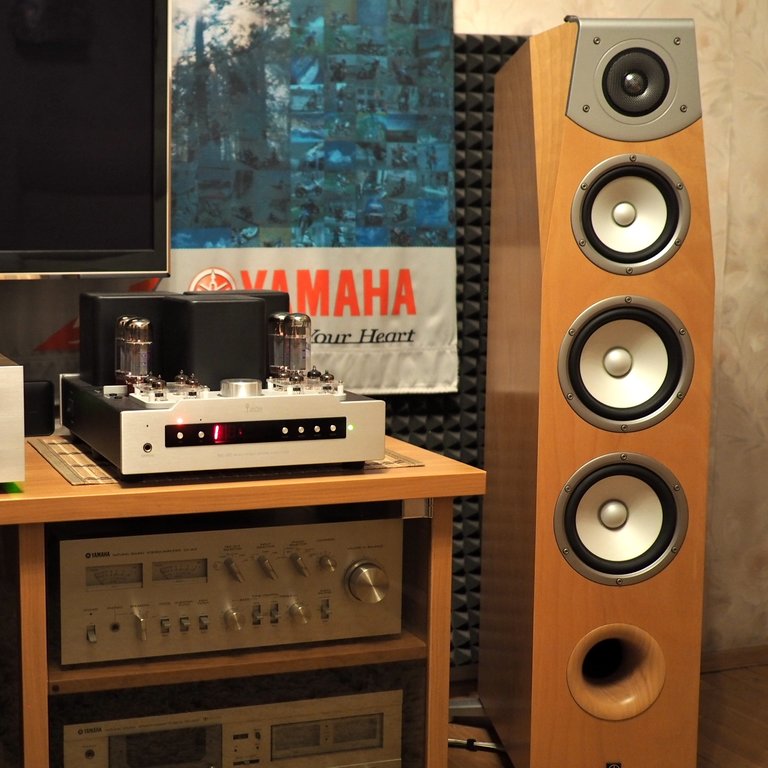

Zapisuję się i ja do klubu z MS-30L :-) To mój pierwszy lampowiec , zakupiony kilkanaście dni temu, gra z Yamahami Soavo 1 i jest bardzo przyjemnie, na razie wymienione tylko lampy sterujące na RCT przez poprzedniego właściciela, w planach wymiana lamp mocy może na EH lub Tung Sole, czas pokaże. Może też i jakiś mały tuning wewnątrz kiedyś ?
Póki co jestem zachwycony brzmieniem jak i wykonaniem wzmacniacza. Nie myślałem nigdy że made in china sprawi mi tyle satysfakcji !
