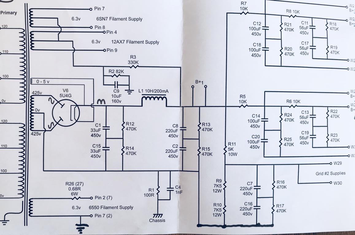

Jeszcze pojawiła się opcja - konstrukcji opartej o audio note na lampie 6550 - co o tym sądzicie ?
Zaloguj się, aby zobaczyć treść (możliwe logowanie za pomocą ) post-24931-0-72840000-1537188278_thumb.jpeg
Dzięki za ciekawe pomysły - rozważę je wszystkie.
Faktycznie te 10-15 W w zupełności wystarczy.
Ten na 6550 wygląda w miarę sensownie - o ile nie przeraża Ciebie to Ujemne Sprzężenie Zwrotne, które może być postrzegane jako niekoszerne.
Gdybym miał się pakować w któryś z tych AN, to chyba bym poszedł w ten na 6550 (USZ), a nie w ten ze zrównoleglonymi lampami.
Jak byś robił ten na 6550, to pamiętaj w trafku głośnikowym zrobić odczep Ultra-Linear. Może się przydać.
Zwróć bowiem szczególną uwagę na czubek rezystora R11.
Wyobraź sobie, że robisz sobie dwa niezależne dzielniki R9, R10, R11 .... bez tego filtra kondensatorowego tam dalej. Wprost na S2.
Każdy z dzielników byś mógł zasilić z anody lampy. (A anoda jest pod trafem głośnikowym).
Zauważ też, że w tym schemacie na 6550 to nigdzie nie ma jakiegokolwiek aikido. Dlatego też może warto też (jako opcja) rozważyć kondensator ultra-path (1/(1+mu)) uF pomiędzy B+1 a katodą lampy mocy.

Na zdjęciu przykładowe trafko SE właśnie do lampy 6550 - od Ogonowskiego i jest tam odczep UL - czemu akurat 43% ? - jak rozumiem właśnie e tym celu ? Jednak w ramach topologii schematu powyżej chyba będzie bezużyteczny.

Z tym UL przy schemacie AN będziesz musiał trochę pokombinować (podpowiedź: patrz rezystory R9, R10, R11), bo wytrzymałość napięciowa siatki drugiej w przypadku tej 6550 jest nieco niższa jak wytrzymałość anody.

Ultra Linear nie ma nic wspólnego ze sprzężeniem zwrotnym.
Nice Try.
OK, definiujemy po swojemu jak wygodniej.
nagrywamy.com
Teraz jest to dla mnie jasne. Dzięki za oświecenie.
Jeszcze jedna rzecz mnie ciekawi - jeśli wyrzucę ze schematu powyżej tą połówkę 6sn7 jako stopień wejściowy - będę mógł użyć jakiegokolwiek innego zewnetrznego preampa? W zamyśle np Lamma którego mam.
Jeśli Lamm Ci gwarantuje niską impedancję wyjściową na wyjściu i jest w stanie "uciągnąć" taki potencjometr, to przypuszczam że tak.
Z tym stopniem przed potkiem to też może po części chodzić o headroom, o kwestie docelowego odstępu sygnału od szumu.
Dylemat jest taki: czy najpierw wzmocnić, a potem tłumić, czy też najpierw tłumić, a potem wzmacniać.
Gość JanF
LAMM na końcu ma aktywne obciążenie, nad triodą w WK siedzi trioda w WA na ECC88.

To warto jeszcze się zastanowić jak wpływa zmiana trybu pracy lampy na jej rezystancję wewnętrzną a co za tym idzie na np. budowę transformatora i choćby zachowanie wzmacniacza na zmienną impedancję obciążenia. Może okazać się wtedy że brzuch triody nie taki wielki.
