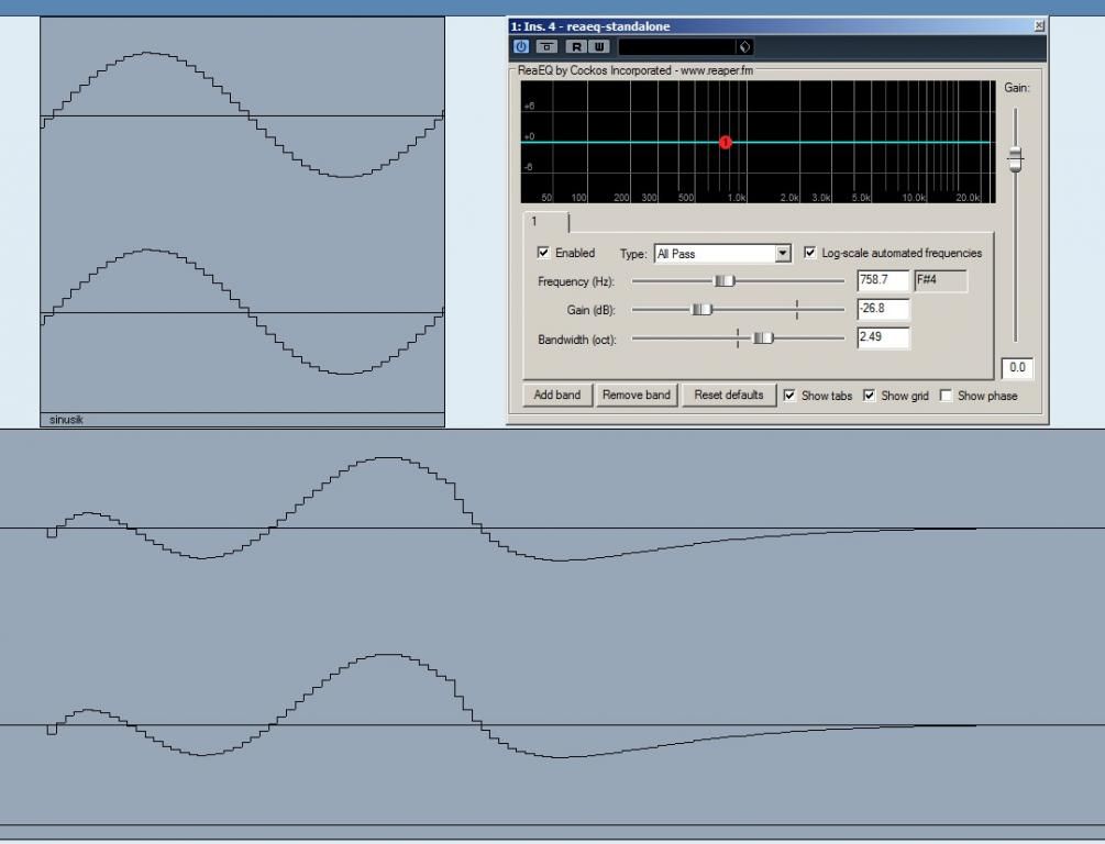

Taka ciekawostka - zjawisko dzwonienia jest Tobie znane? Takie coś:
A przepuszczenie "transjentu" czyli jednego okresu sinusa przez jakoś ustawiony filtr wszechprzepustowy, których chcesz zbawiać świat, wygląda tak:
Jak pisałem, to generalnie jest głupi pomysł, bo to ZDECYDOWANIE nie jest lepszy transjent ;)
Twój rysunek jest nieprecyzyjny, zjawiko dzwonienia to pół biedy, ciekawsze rzeczy dzieją się na poczatku impulsu, i to one odpowiadają za efekty fazowe w stereofonii, inercja toru audio powoduje, że amplituda impulsu osiąga swoją nominalną wartość dopiero w kolejnym cyklu, co powoduje,że ucho usłyszy transjent z opóźnieniem i zawęzy panoramę stereofoniczną
kiepski filtr
Zaloguj się, aby zobaczyć treść (możliwe logowanie za pomocą ) Edytowane przez purple2
Na początku impulsu oczywiście też coś się dzieje, tylko nie za bardzo to widać. W każdym razie wymyśliłeś pomysł nierealizowalny nawet teoretycznie ;)
