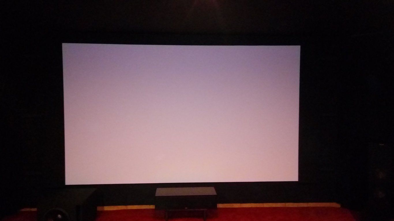

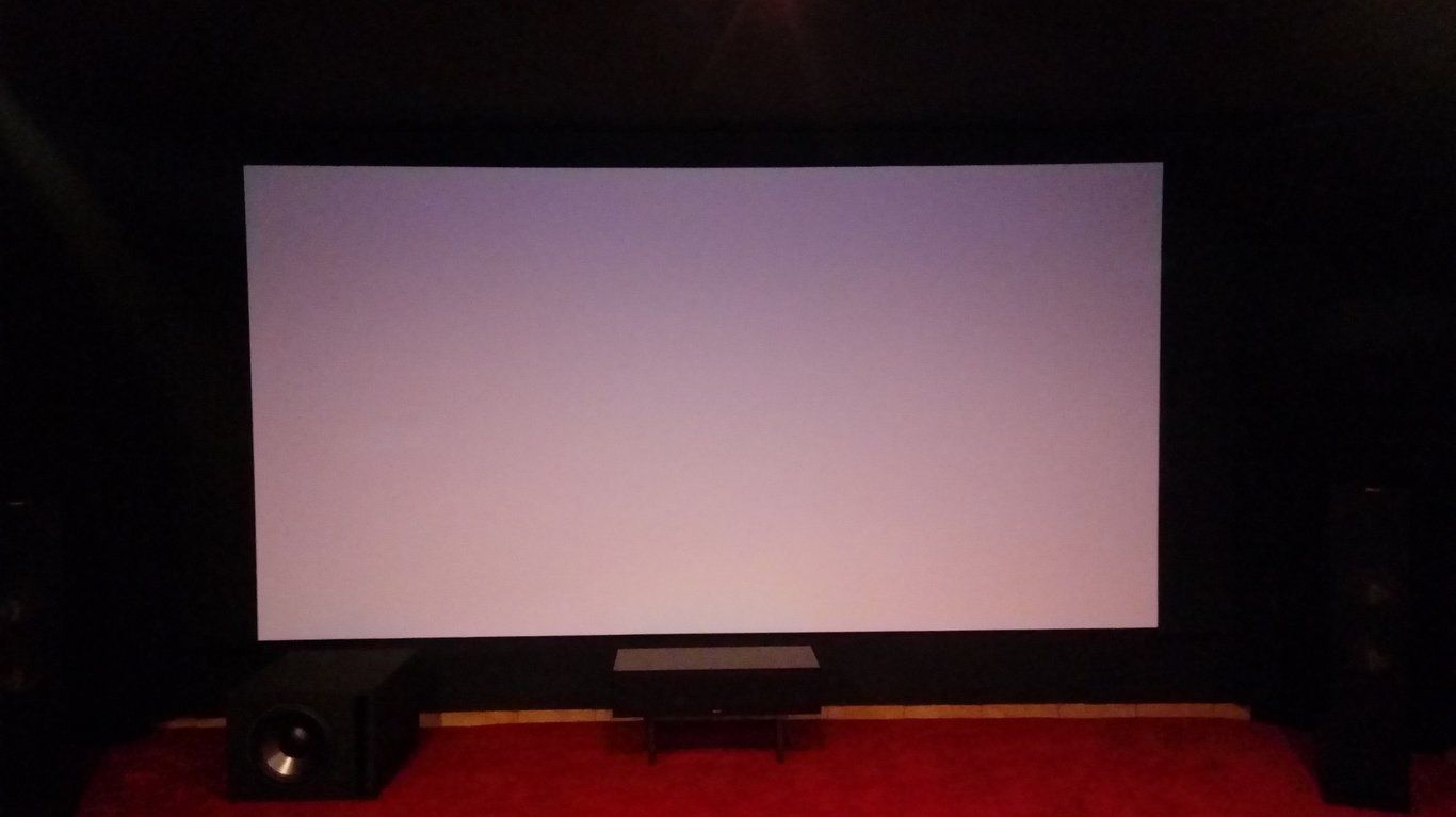

Maskownice boczne działają -zakres regulacji 50cm

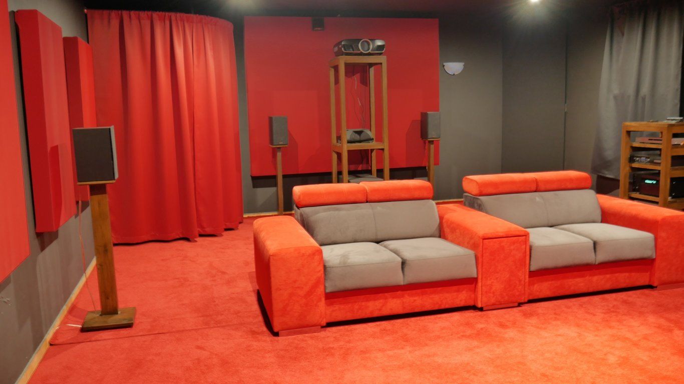

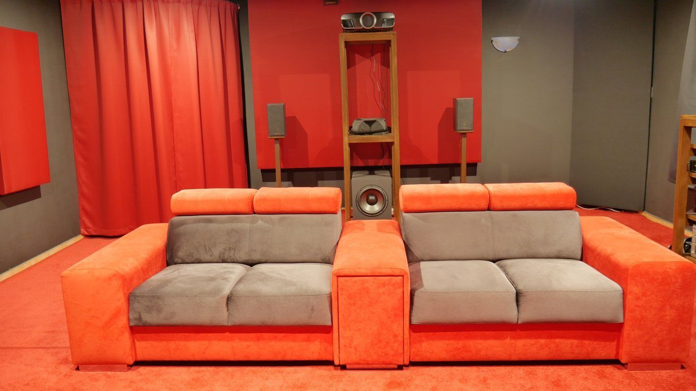

Czas kończyć relację, projekt budowy sali kinowej uważam za zakończony. Pozostaje rozkoszować się wrażeniami audio-wizualnymi :)
Chciałem wszystkim podziękować w szczególności w tym wątku za pomoc w budowie, wytyczne, przemyślenia , własny punkt widzenia, dzięki temu dało się bezproblemowo zaadaptować pomieszczenie pod sale kinową. Sala V.I.P. ma swój klimat!
Minusem jest, że nie zamknąłem się w przewidzianym budżecie, musiałem troszkę dołożyć. Mimo wszystko nie żałuje ani jednej złotówki!
Podsumowanie:
Ekran- Adeo Reference 16:9 158'' / 2.39:1 162''
Projektor -Epson TW9400
Audio - system 7.2.4     Onkyo rz830 +(FR/FL)Klipsch RP280F +(C) RP504C+(2xS)R15M+(2xSB) R51M+(4xatmos) Magnat Interior Ic82+ (2xSUB) DIY+wzmacniacz Samson sxd7000+ wzmacniacz Sony do tyłów

Papcio super wyszło, widać że nawet już o akustyke zadbales na ścianach i rogach pomieszczenia bravo. Teraz pozostaje tylko życzyć udanych i niezapomnianych seansów .

Bardzo ładnie wygląda tylko nie moja kolorystyka ta czerwona - czy pomarańczowa. Jak masz rozmieszczenie subwooferów? Ogólnie to przy czterech sztukach  to powinno być przy każdym z rogów? Epson 9400 to już robi chyba mega robotę?

Subwoofery nie w samym rogu tylko wiadomo z każdej strony dać mu trochę przestrzeni.

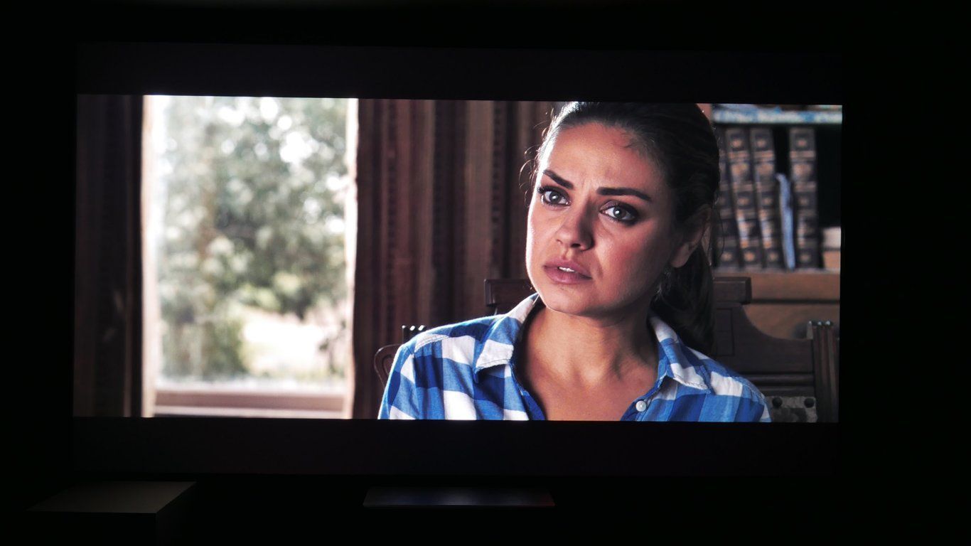

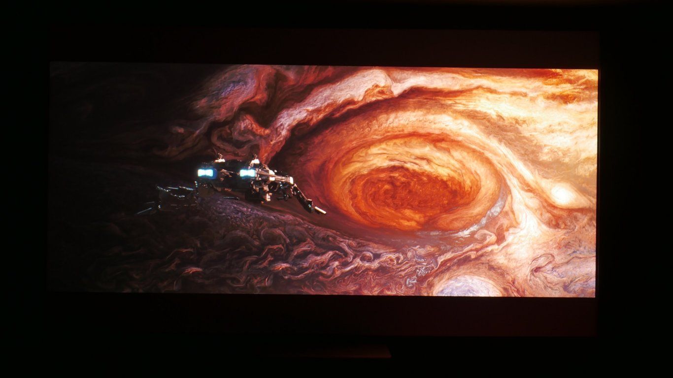

Trochę o odczuciach:  Kilka filmów już za mną i jestem pod ogromnym wrażeniem odbioru audio-wizualnego, nie sądziłem że projektor może dać  tak dobry obraz, wyrazisty, wysokiej jakości, projektor jest ok 7m od ekranu w trybie medium, bez problemu napędza ekran 16:9 158'' / 2.39:1 162'', świetne sprawdza się rozwiązanie z bocznymi maskownicami, jednak film w formacie kinowym się inaczej ogląda;) W filmach UHD największą robotę robi HDR. System audio gra świetnie, basy mięsiste- czuć na klacie ? , dialogi wyraźne(ten central ogólnie wymiata) dobre połączanie onkyo+klipsch. Na dzień dzisiejszy niczego bym nie zmienił!

Nie robiłem, na razie ciesze się tym co widzę i słyszę. Jak dla mnie biel jest biała, czerń wystarczająco czarna. Twarze, skóra mają naturalna barwę. Fajną sprawa jest ten HDR naprawdę poprawia tonacje obrazu. Gdy obraz jest ciemny można to skorygować i na odwrót.
O takich niuansach o których piszesz to jedynie profesjonalna  kalibracja.
Poza obrazem jest tez ważny materiał- czasami wala takim ziarnem że kaszka na ekranie.
