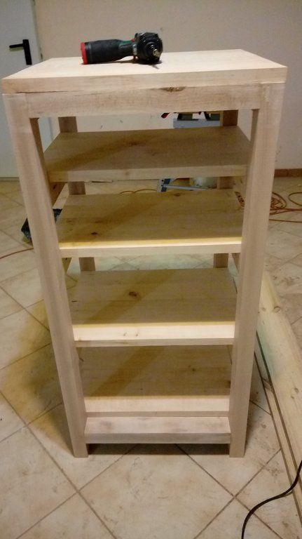

Prace idą do przodu drzwi wstawione, szafka rack zrobiona, jutro zobaczę czy jeszcze raz ja maznąć. Wykładzina jedzie, ale wstrzymam się z nią przed montażem stelażu ekranu(sprzątanie)- niestety muszę poczekać bo drewno suszy się w suszarni ?

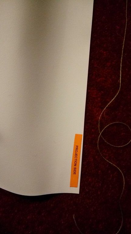

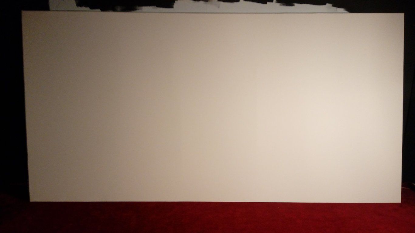

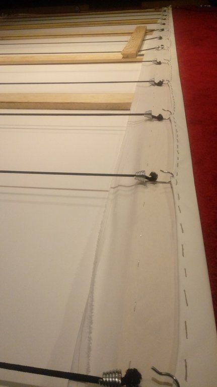

Zabrałem się za ekran - stelaż sosnowy (197x390), na to dałem materiał podkładowy(tkanina pościelowa)aby wygładzić nierówności. Materiał na ekran(adeo reference) jest gumowaty i twardy i coś średnio wygląda mi napinanie go zszywkami, więc wpadłem na inny pomysł kupiłem linkę stalową w oplocie pcv, obszyłem go wokół materiału dratwą( lekcje z podstawówki się przydają). Jutro zamawiam linkę elastyczna ekspandor 6mm + haczyki i będę miał ekran z napinaczem.
Na krawedziach przykrec dodatkowa odstajaca listwe (niebieska) aby material ekranu odstawal od ramy i nie dotykal zadnych listew posrodku (widoczne odbicia)
nagrzej porzadnie pomieszczenie i material przed naciaganiem
No i ładnie się zapowiada. Pamiętaj o obramowaniu.
W dniu 8.04.2019 o 08:23, xajas napisał:
Na krawedziach przykrec dodatkowa odstajaca listwe....
Zrobiłem troszki inaczej, przykleiłem na krawędziach z przodu uszczelkę do okien ? ma ona grubość 3mm w zupełności spełnia swoją role. Materiał nie styka się ze stelażem w środku. Dzięki za pomysł o dystansach

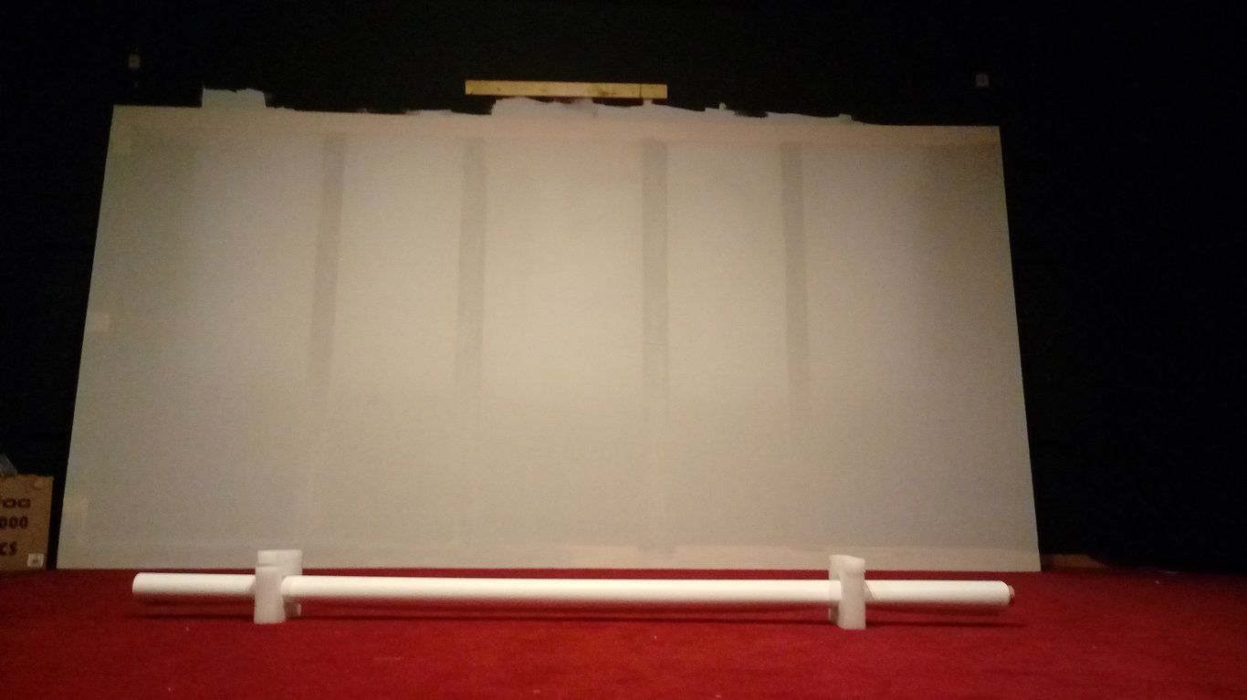

Z boków mam przygotowana maskownicę, gdyż będę zmieniał format ekranu 16:9 lub 2.39:1, natomiast góra i dół pierwotnie zamierzałem przykleić 5cm czarny pasek. Ekran tak równo wyszedł że zobaczę czy warto robić obramowanie, bo i tak wkoło jest czarna ściana. Jutro wieszam go na swoje miejsce.

Zrób obramowanie ja mam czarną ścianę i czarne zasłony grube na całą ścianę i widać różnicę ?

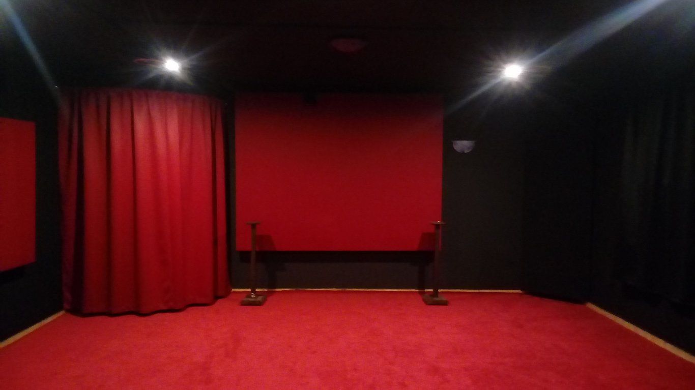

Prace wykończeniowe skończone!  Zostaje  instalacja sprzętu audio-video ? Ale się fajnie złożyło bo projektor i sofa ma być na początku przyszłego tygodnia, idealny prezent od zająca ?

@Bipo  Założenie było 16:9 150'' i dla 2.39:1 162''( ruchome maskownice boczne). Teraz nie mam jeszcze przyklejonych czarnych pasów(góra-dół) i jest dla 16:9 159'' ? . Powiem wam że ekran robi wrażenie wielkością :) . Projektor epson tw9400
