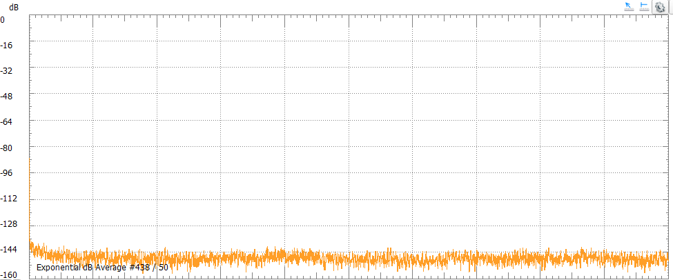

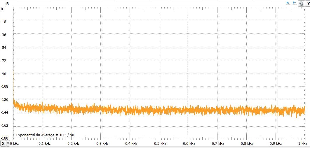

Dzień kolejny zasilacza do Node 2i (i nie tylko)... Podsumuje to tak, więcej już z popularnego regulatora jakim są 1083/1084/338 raczej już nie wyciągnę..... Pomiary przy obciążeniu prądem 1A.
Ogólny poziom szumów w paśmie słyszalnym
Szum poniżej 1kHz tu udało się niemal całkowicie wyeliminować składową sieci.

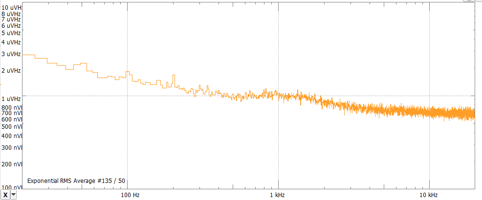

Szum uV/Hz w paśmie słyszalnym (czasami mostek się odzywa zaledwie do 3uV jak widać, a poza tymi chwilami jest płasko).
Złotych klamek nie będzie, trochę czasu spędziłem dobierając odpowiednie kondensatory i ich pojemności w odpowiednie miejsca i nie chciałbym tego wyniku popsuć. Zastosowałem różne kondensatory Samwha, Nichicon, Epcos. Niektóre są krytyczne, inne mają drugorzędne znaczenie. Samwha jest na wejściu za mostkiem prostowniczym a reszta to już pozostałe.

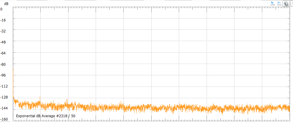

Tak od kilku dni obrabiam już testowy egzemplarz i modyfikuje jeszcze nieco elementy w celu uzyskania najlepszych efektów.  Jeszcze kilkanaście decyBeli udało mi się zdjąć przez dwa dni.
Tak wyglądają szumy z zasilacza w niskich częstotliwościach (0 - 1kHz) które z reguły są najgorsze:
To przy obciążeniu prądem 2.3A.
A tak przy prądzie 1A.

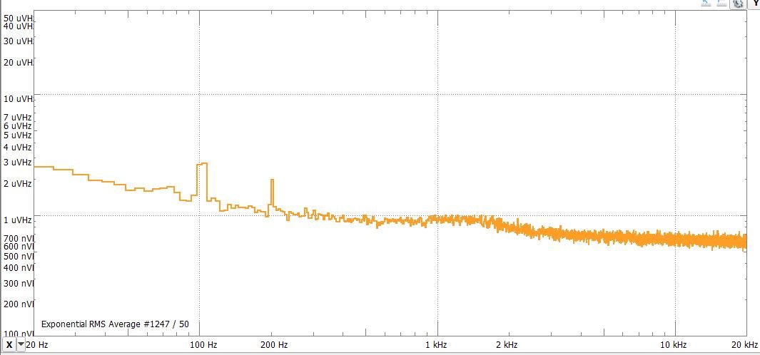

A tak szum uV/Hz w paśmie 20Hz - 20kHz.
 Jak widać pomiary nieco lepsze niż poprzednio i to jeszcze przy ponad dwukrotnym prądzie. A co do trafa - te trafa są małe. 25VA w moim przypadku to za mało ze względu na konstrukcję filtrów i dodatkowy spadek napięcia . Dla mnie aby dać czyste 3A muszę mieć trafo od 40 do 60VA w zależności od napięcia wyjściowego zasilacza.

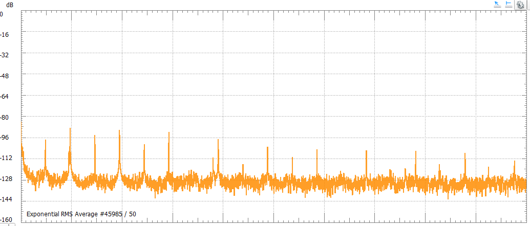

@mario_64  A dla przykładu tak wyglądają niskie częstotliwości pod obciążeniem z ominięciem dodatkowego filtra. Mostek prostowniczy na 100Hz i jego harmoniczne jak widać się pokazują. Składowej sieci 50Hz i innych śmieci brak, więc trafo nie jest tu problemem. Za cenę rezygnacji z filtra nie zdecydowałbym się na dwukrotnie droższe trafo Talemy z Ali ?. Wolę jednak nasze, polskie ?
A tak wygląda inny kupiony zasilacz którego aktualnie używam - przy tym samym obciążeniu (tak dla porównania). Prócz wyższego poziomu szumów i mostka jest dodatkowo jest jeszcze składowa sieci 50Hz i jej harmoniczne.
