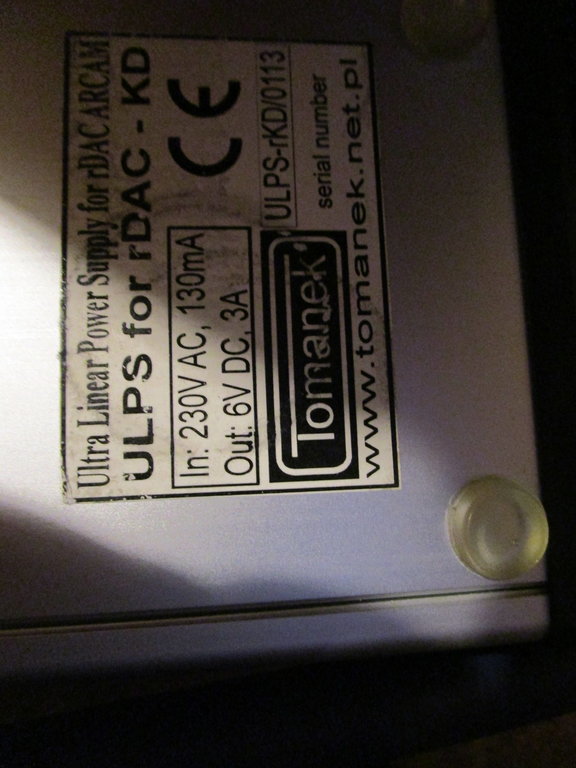

W zasilaczach (w środku)Tomanka znaleźć można potencjometr ze śrubką. Nim zmieniasz napięcie wyjściowe. Tomanek którego kupiłem wypuszczony był pod Arcama, bodajże rDAC (nie pamietam). Napięcie wyjściowe było 6V 3A, ale zmieniłem sobie na 5V 3A.
McIntosh MA9000, McIntosh MCT500, ATC SCM40, Hijiri HCS-25, JCat, Roon, Synology DS1621+
No to masz (miałeś) ten sam co ja na foto :)) to akurat nie problem bo Tomanek mi przerabiał taki sam z 15v na 5v ,problem jest w tym jak go zadaptować w node2i ,jak by ktoś mądry chciał sie podjąć zadania to mogę jeden zasilacz dać na testy ?

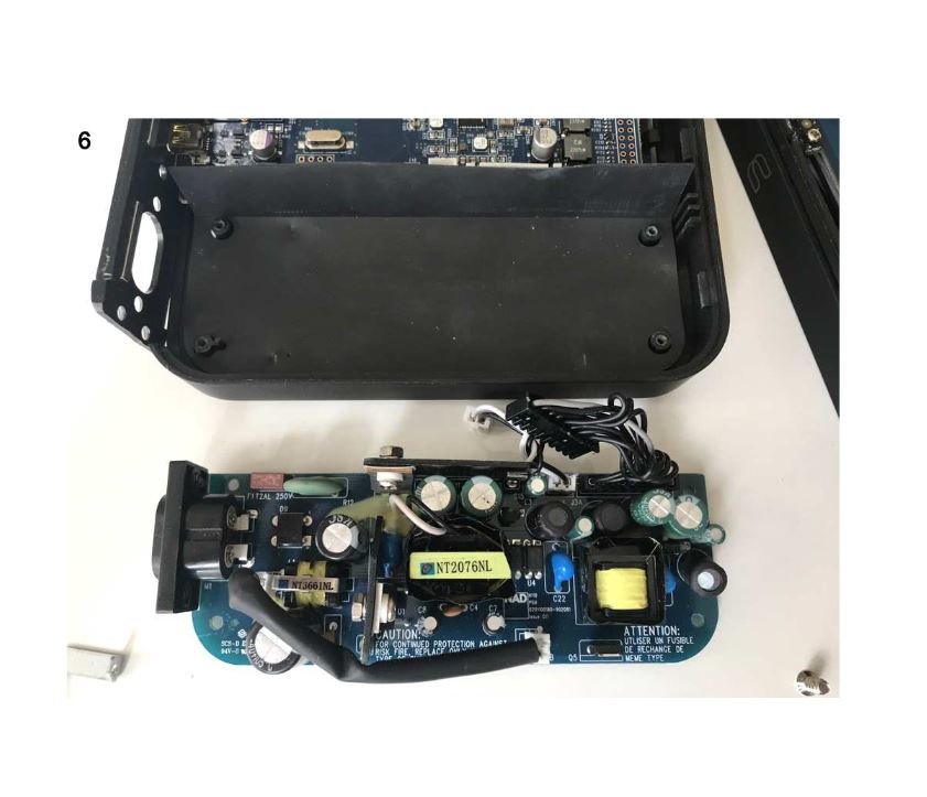

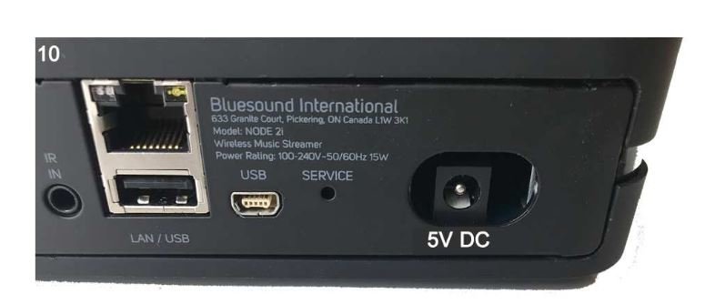

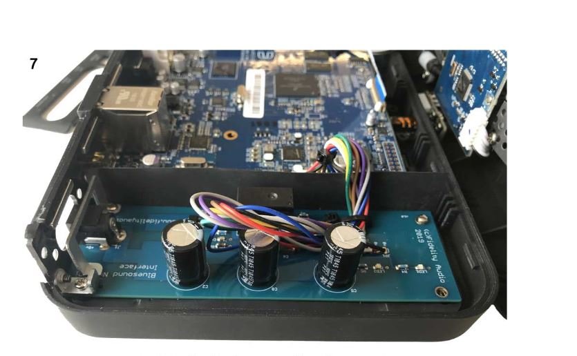

Należałoby pominąć sekcję zasilania znajdującą się w środku Node, zrobić bezpośrednie wyprowadzenie z płytki Node na zamontowane gniazdo zasilania (szkoda ingerować w wygląd zewnętrzny BS) i wtedy przerobić przewód wyjściowy Tomanka pod to standardowe gniazdo zasilania. W teorii brzmi okej ale w praktyce najpierw trzeba by się zastanowić, jak to wewnętrzne zasilanie BS pominąć. No i jeszcze należałoby sprawdzić jakie napięcie generuje zasilacz znajdujący się w środku Node’a. Znalazłem zdjęcie otwartego BS w sieci, trochę ciężko się połapać co i jak bo nie jest najlepszej jakości. Nie mniej jednak nie powinno to być specjalnie trudne.
Jak tak patrze a się nie znam ? ale samo trafko widze malusie jest  hmm no nie wygląda to hi-endowo :))) teraz wiadomo dlaczego tak grubo poszli w upgrade Angole :)) ja też uważam że warto to dopieścić i wskoczyć na wyższy level za w miarę nie duże pieniądze  ,a wiem że Polak potrafi "
Jak czytam recki o Luminach za 48tys  i dalej są pewne nie domagania to tym bardziej warto moim zdaniem ,bo i szkoda nawet rezygnować z takiej apki jaką daje BS
28 minut temu, freju napisał:
Tu z tego linka ktoś wczoraj wrzucał i coś na wzór tego zrobić
Tak wczoraj to wrzucałem. Kupujesz za 155 funtów i wywalasz zasilacz z Node 2i, wkręcasz to powyżej z linków i podłączasz liniowy zasilacz i po sprawie.
