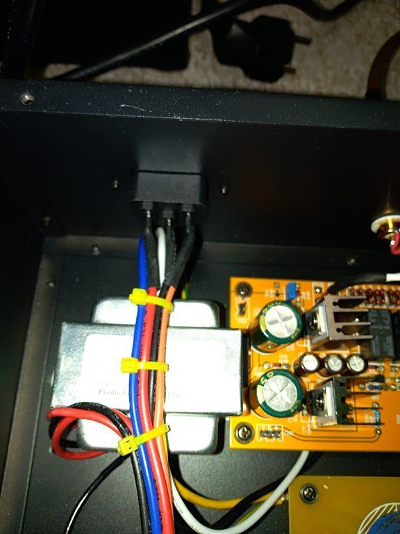

Rozkręciłem go żeby sprawdzić jak to wygląda w środku, delikatnie poruszałem kablami, wyglądało na to, że wszystko jest w porządku, zakręciłem, podłączyłem i teraz znowu szumi cały czas.
Wątpię, że coś pomoże, ale załączam zdjęcie.
