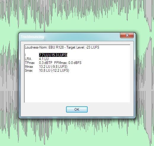

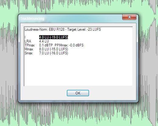

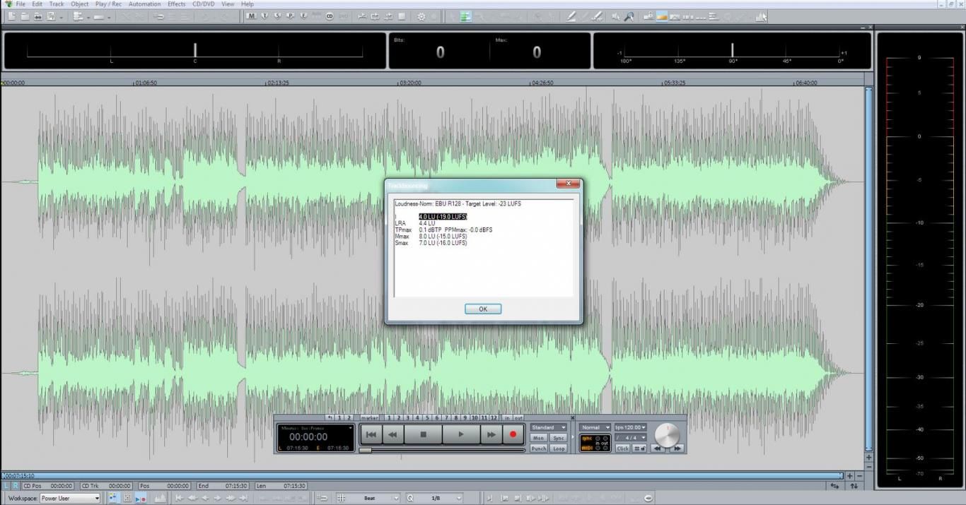

Wracając jeszcze na chwilę do remasterów Kate Bush - mam ciekawą informację dla osób lubujących się w loudness war i w pomiarach.
Wykorzystane płyty (moje własne):
Kate Bush "50 Words For Snow" - 2011 / Fish People FPCD007 / 5099972986622 - oryginal
IFPI L213
IFPI 3720
tłoczenie włoskie - Pozzoli Mediolan
Kate Bush "50 Words For Snow" - 2018 / 0190295568894 - remaster
IFPI LN12
IFPI 3705
Z każdej płyty zrzucony ten sam utwór nr 4 / "Wild Man"
I teraz ciekawostka - wersja remaster jest cichsza co widać na miernikach.
Cały utwór został przeliczony identycznie tak samo dla wersji oryginalnej i dla wersji remaster (loudness calculation).
Oryginał
zbliżenie na liczydło
Remaster
Tekstowo wygląda to tak jak poniżej (jakby nie dało się dojrzeć na obrazkach):
wild man oryginal
Loudness-Norm: EBU R128 - Target Level: -23 LUFS
I = 7.7 LU (-15.3 LUFS)
LRA = 4.1 LU
TPmax = 0.3 dBTP
PPMmax = 0.0 dBFS
Mmax = 13.2 LU (-9.8 LUFS)
Smax = 10.8 LU (-12.2 LUFS)
wild man remaster
I = 4.0 LU (-19.0 LUFS)
LRA = 4.4 LU
TPmax = 0.1 dBTP
PPMmax = -0.0 dBFS
Mmax = 8.0 LU (-15.0 LUFS)
Smax = 7.0 LU (-16.0 LUFS)
