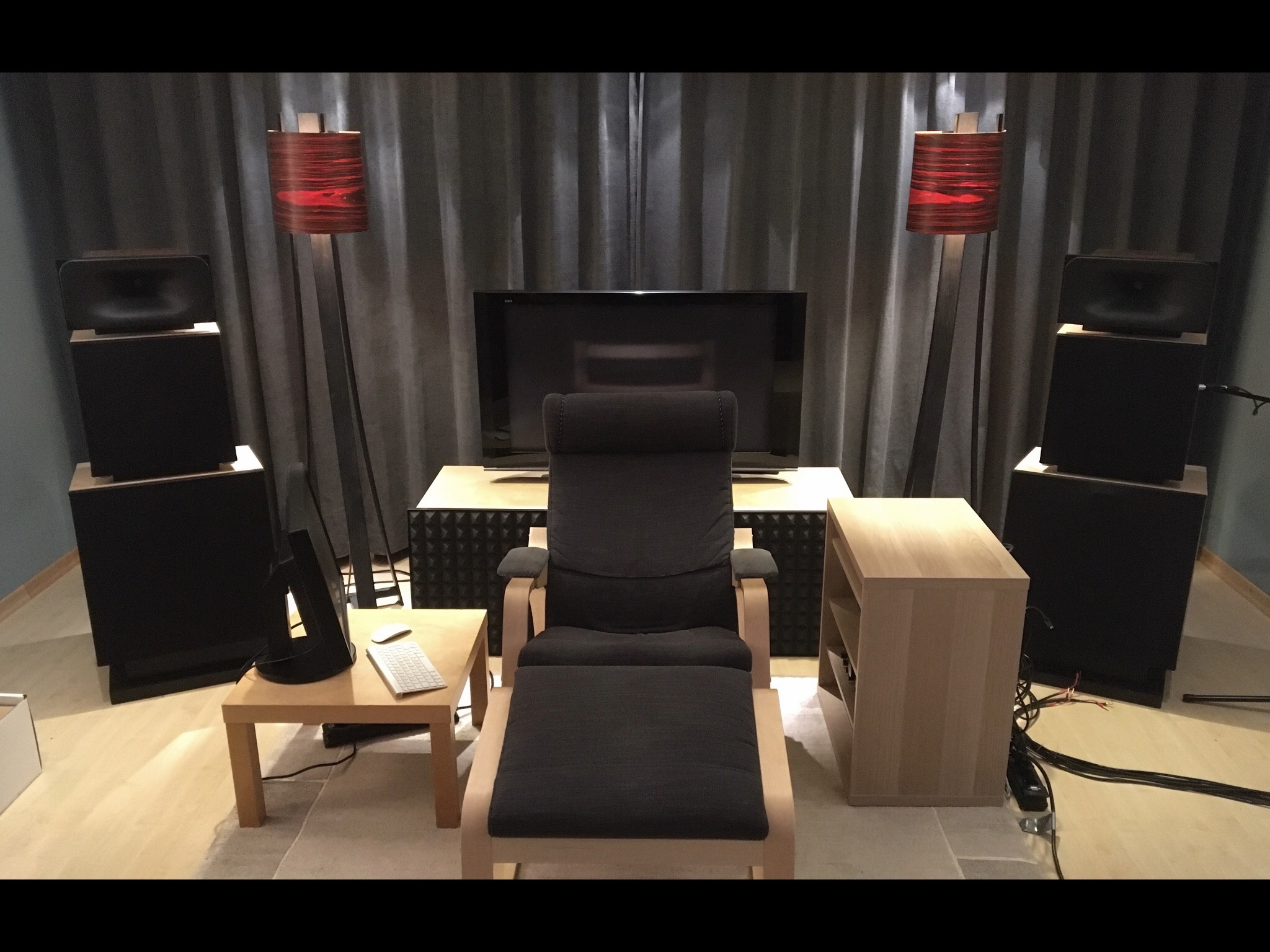

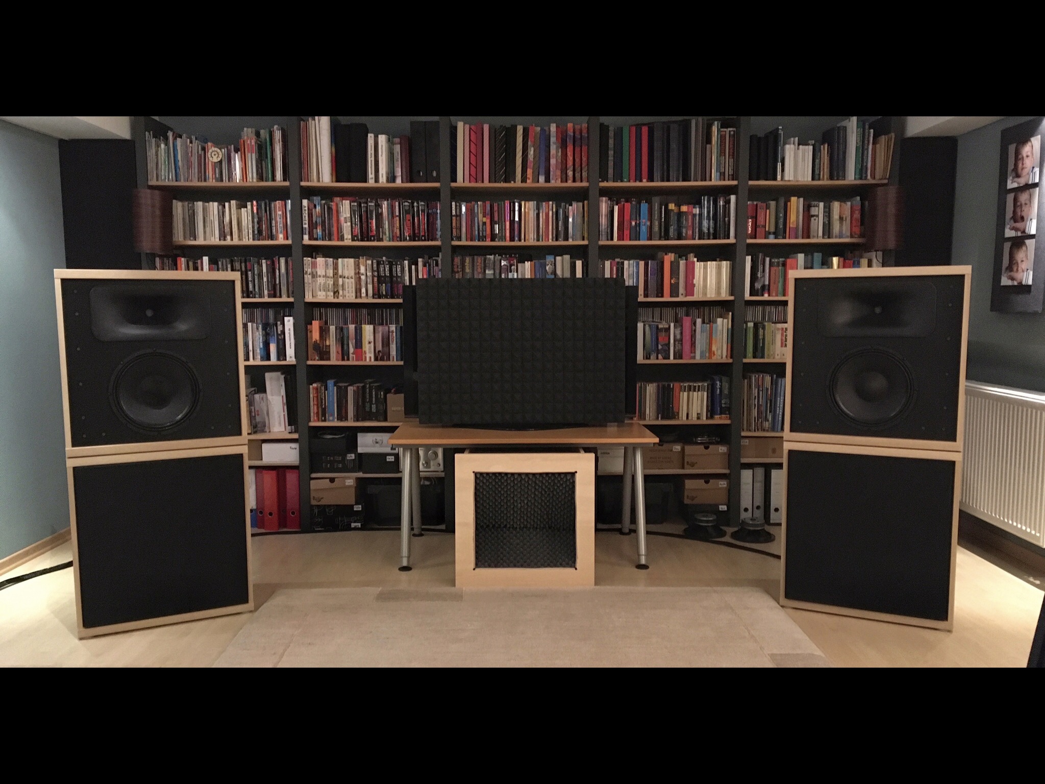

Aby lepiej zrozumiec o co chodzi przygotowalem plan pomieszczenia z rozmieszczeniem glosnikow.
Przednie glosniki BESTA to aktywny zestaw (OB) 3,5 drozny (ta polowka to dodatkowy tylny glosnik wysokotonowy podlaczony rownolegle do przedniego ale pasywnie dzielony powyzej 5kHz), a tylne 3Cube pelnia role aktywnej pulapki basowej na zasadzie DBA (czyli wykorzystuje tylko glosnik niskotonowy). Czyli razem wykorzystuje 8 aktywnych kanalow DSP.
Z punktu widzenia DBA ten setup jest suboptymalny (ilosc i miejsce ustawienia subwooferow), ale jak narazie nie zamierzam tego zmieniac.
Cala tylna sciana jest pokryta absorberami z welny mineralnej (za kotara). Przednie katy tez sa wypchane takimi absorberami
Zalaczone zdjecia daja lepsze wyobrazenie na temat tego jak to wyglada.

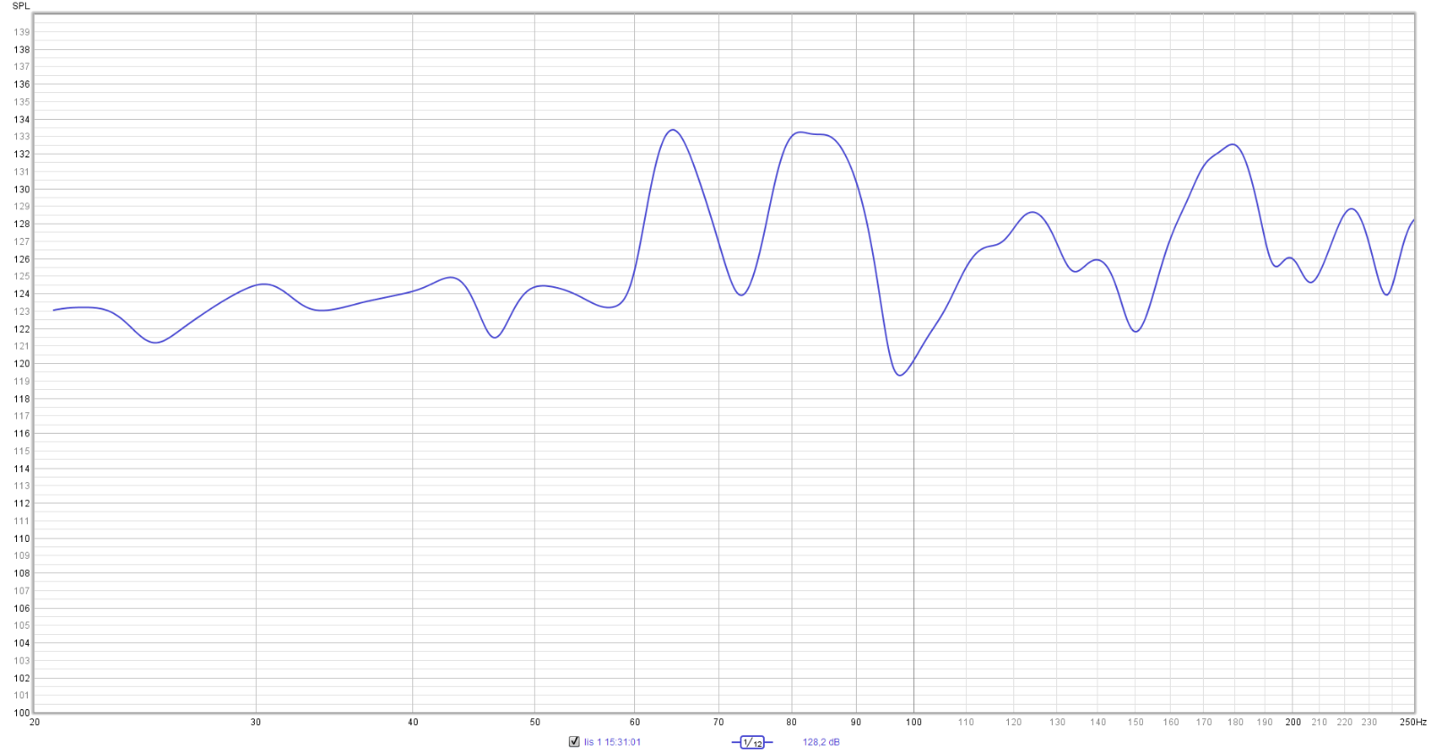

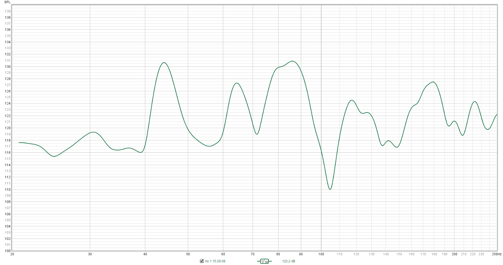

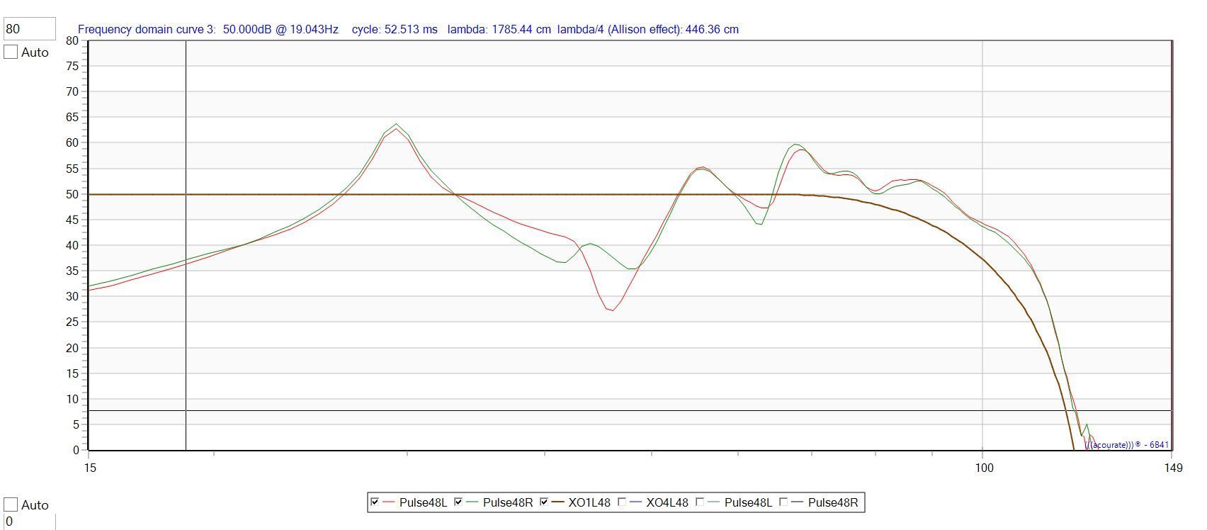

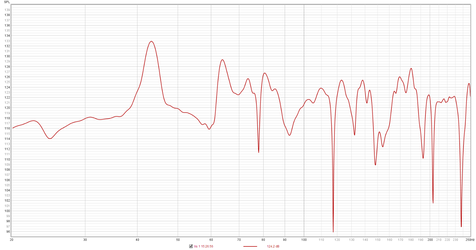

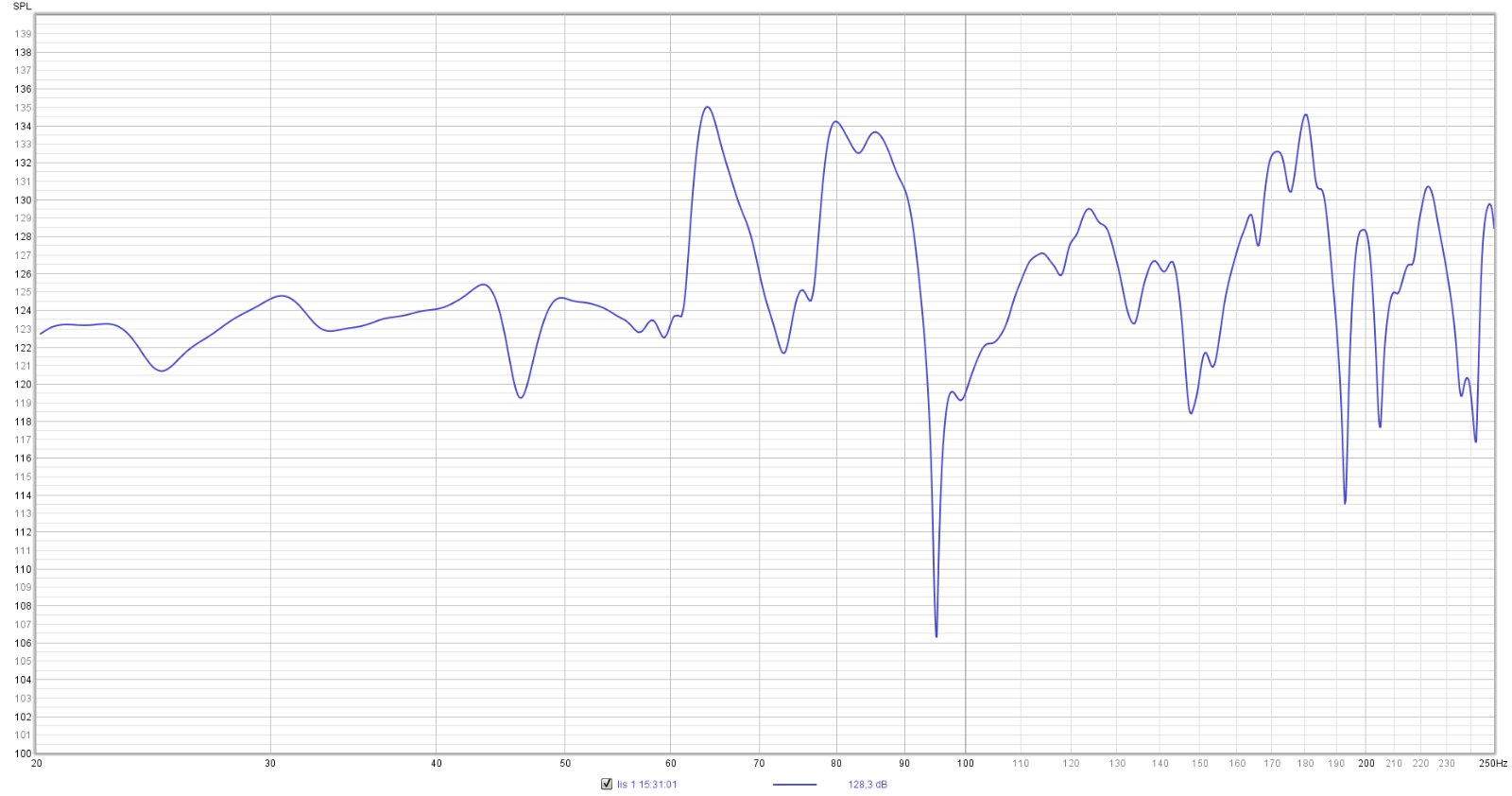

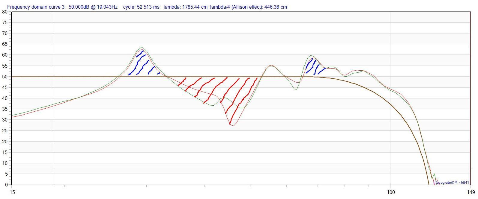

Cala procedura zaczyna sie od dwoch pomiarow przednich niskotonowcow w miejscu odsluchu (1) i w bliskim polu (2)+(3). Na zalaczonym pomiarze (sweep 15-200Hz, czestotliwosc podzialu 90Hz, bez dalszych korekcji EQ), widac olbrzymia roznice miedzy pomiarami:
- w bliskim polu (kolor niebieski/czarny, bardzo gladki) i z malymi odchylkami L/R)
- w miejscu odsluch (kolor czerwony/zielony, z wielkimi peakami i dipami).
Brazowa linia to zwrotnica 90Hz, Neville Thiele 2. rzedu
Ten pomiar jest najlepszym dowodem na to, jak bardzo akustyka pomieszczenia wplywa na jakosc reprodukcji basu.
Pierwszy problem to te dwa peaki okolo 10dB przy 29Hz i 68Hz.
Drugi problem to duzy, bardzo szeroki dip miedzy 35Hz i 55Hz.
I to wlasnie ten wielki dip jest najwiekszym problemem. Taki dip prowadzi do braku basu i „anemicznej“ reprodukcji.
Te peaki mozna relatywnie prosto skorygowac przy pomocy DSP/EQ, ale tego dipa nie mozna skompensowac przy pomocy EQ. Do tego trzeba albo olbrzymich absorberow akustycznych albo zastosowanych aktywnych pulapek -> DBA

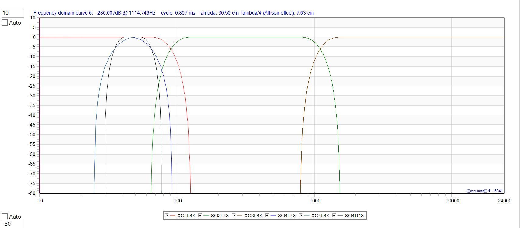

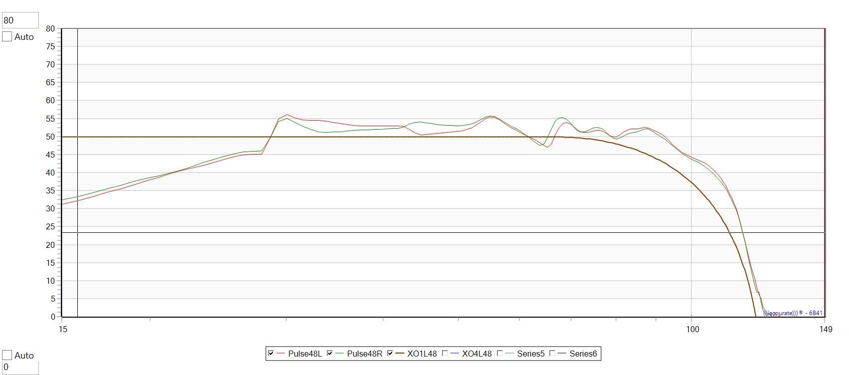

Nastepnym krokiem jest ustalenie optymalnego opoznienia (delay) tylnych glosnikow DBA (podlaczonych z odwrocona polaryzacja). Z pomiaru odleglosci miedzy glosnikami (3m) wynika delay 8,8ms (425 samples). Aby to sprawdzic i potwierdzic wykonalem kilka pomiarow z roznymi opoznieniami 380 samples, 400 samples, 420 samples,.... 500 samples. Pomiar z sumy sygnalu przednich i tylnych glosnikow z najbardziej plaskim przebiegiem charakterystyki charakterystyki potwierdzil optymalne opoznienie 420 samples.
Na zalaczonych pomiarach widac pierwsze efekty dzialania DBA przy podstawowych parametrach
- czestotliwosc podzialu (filtr dolno przepustowy) 90Hz, NT 2. rzedu
Ten wielki dip zniknal, ale powstaly dwa nowe waskopasmowe przy 25Hz i 78Hz.
Jak mozna sie ich pozbyc? Poprzez dopasowanie (zawezenie) zakresu pasma czestotliwosci, w ktorym pracuje DBA i poprzez dopasowanie stromosci uzytej zwrotnicy. Wyprobowalem kilka kombinacji miedzy 30-65Hz
Jako optymalne okazalo sie pasmo 35-65Hz. Dolny filtr NT 2. rzedu, gorny NT 4. rzedu

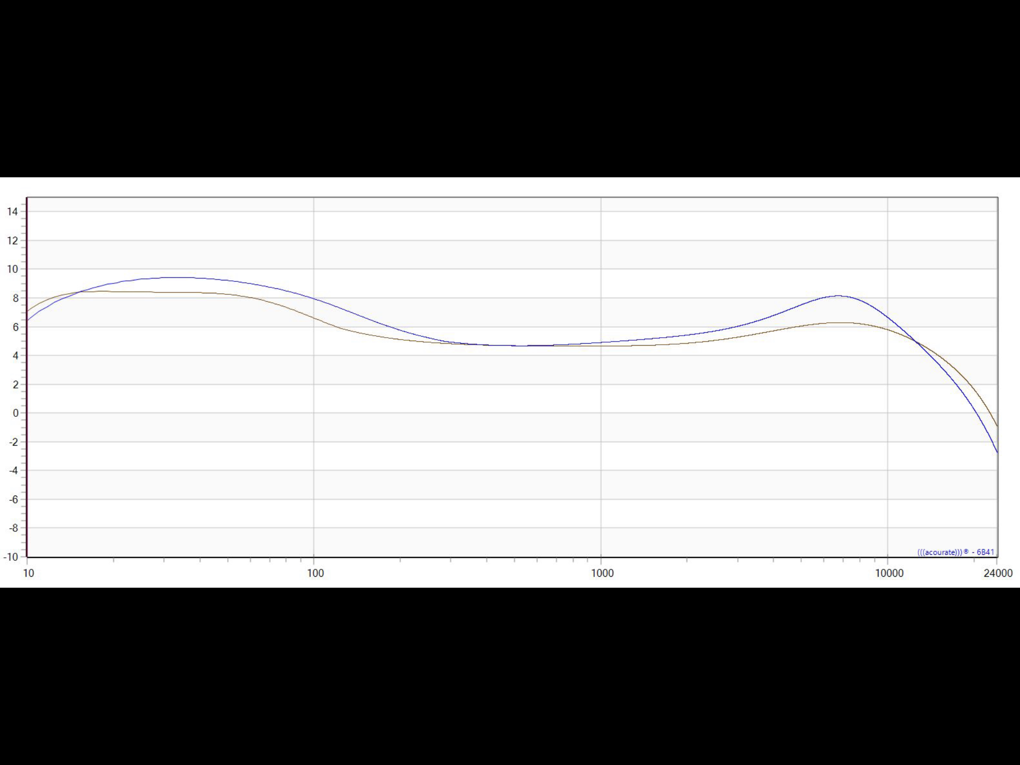

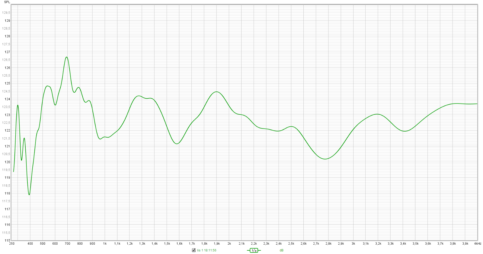

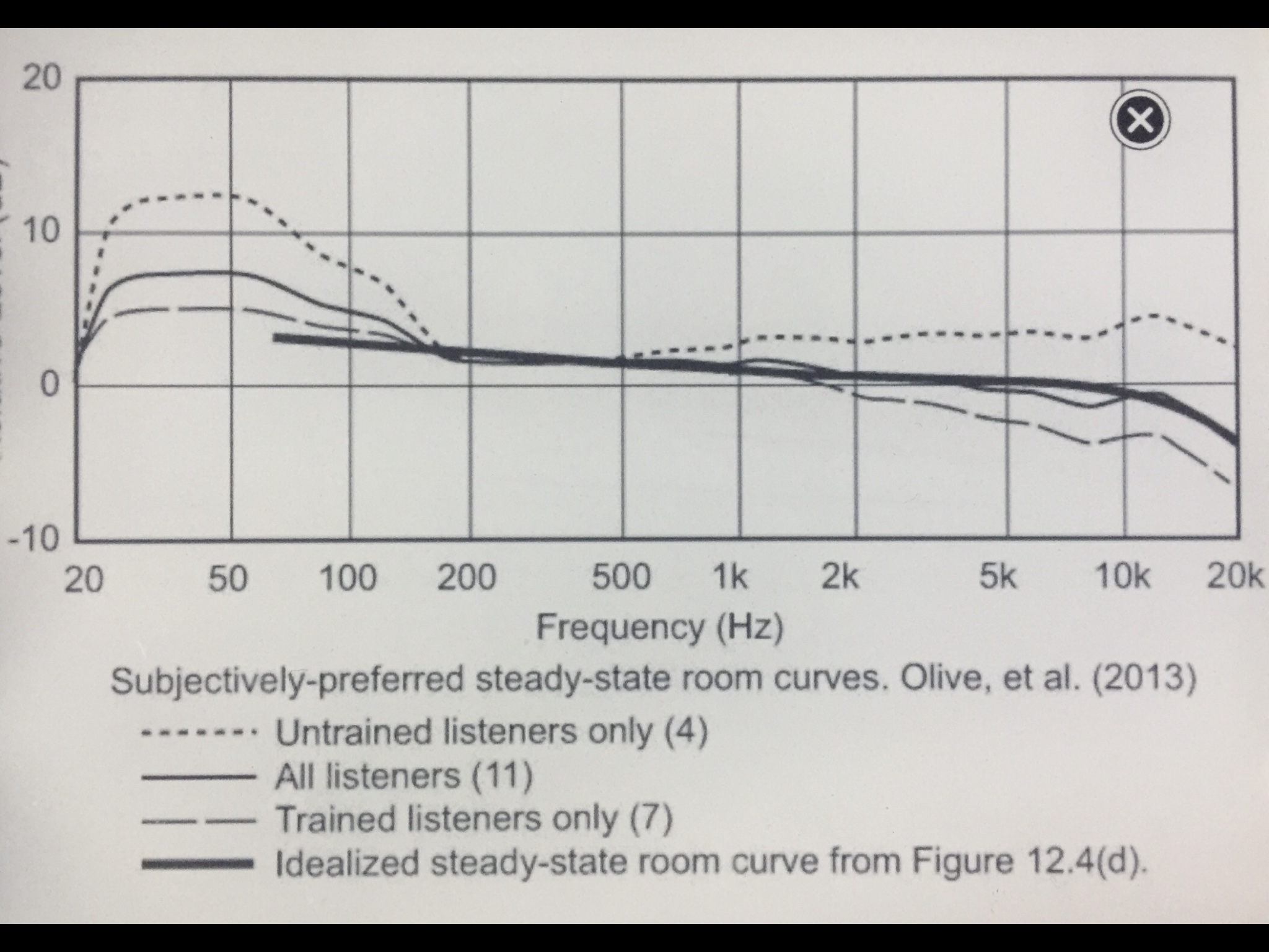

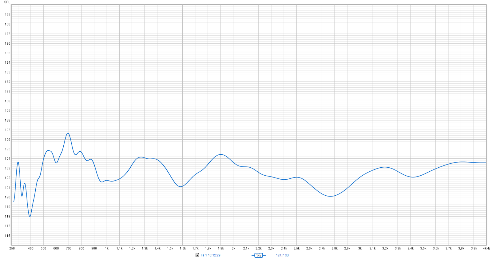

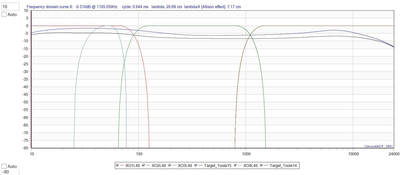

BTW. Powyzej widac:
- wszystkie cztery zwrotnice: Woofer, Midrange, Tweeter + DBA
- moje aktualnie ulubione target curves
Tak wyglada efekt pierwszego etapu optymalizacji parametrow DSP sterujacych kanalem DBA
Wyglada to zdecydowanie lepiej niz te poczatkowe peaki i dipy

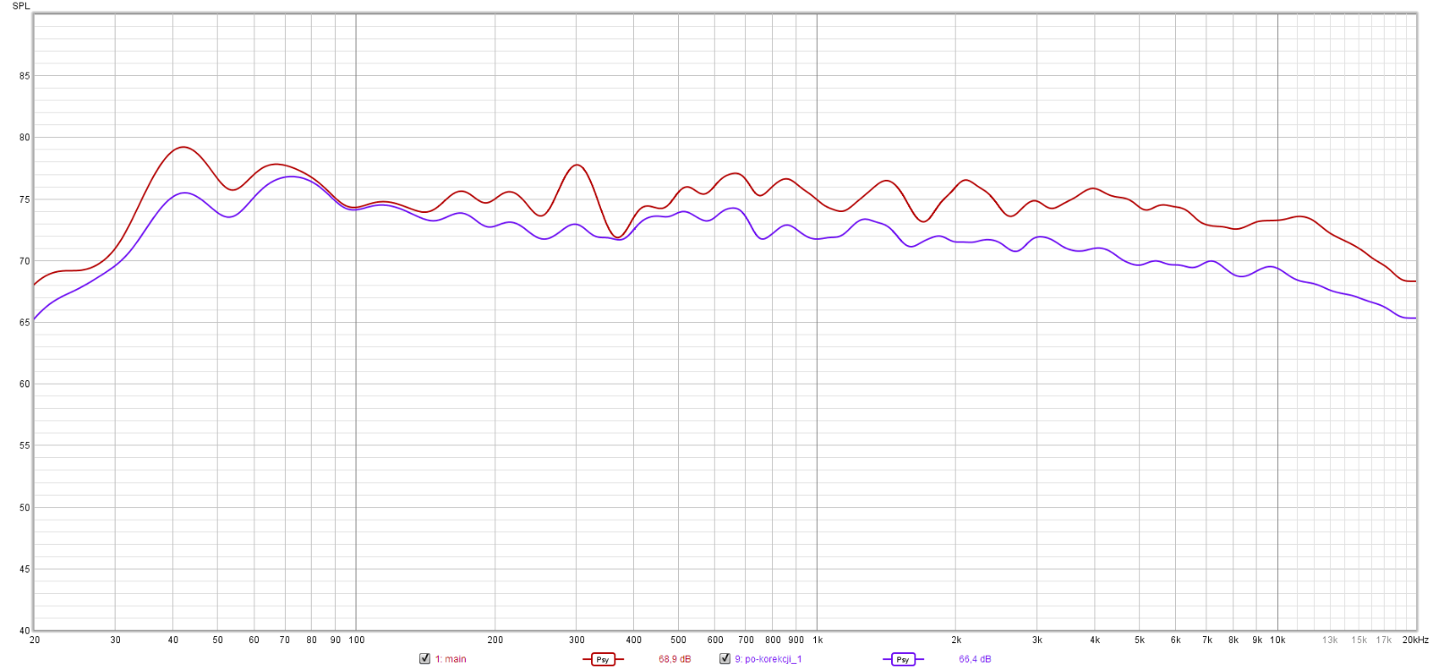

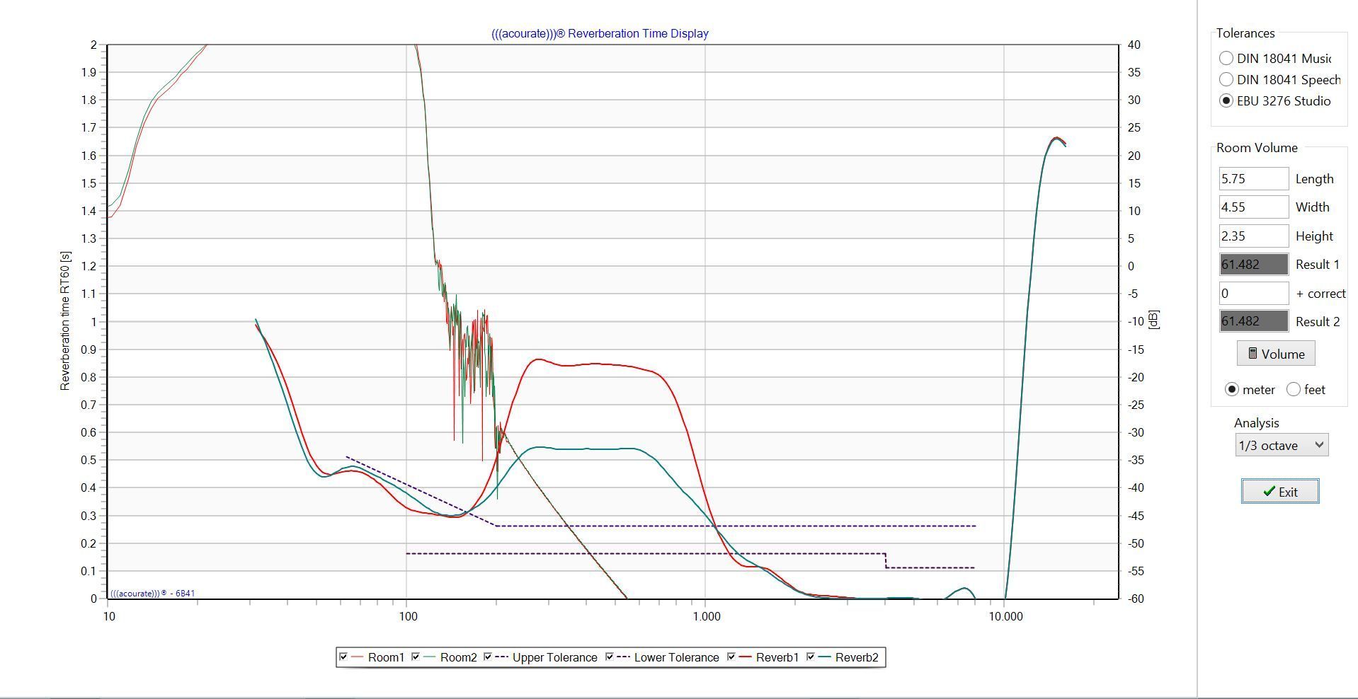

To dotychczasowe wygladzenie pasma w zakresie basu do +/-3dB i to w miejscu odsluchu to naprade dobry wynik. Dalsza ptymalizacja nastapi w nastepnym etapie przy uzyciu EQ.
Czy oprocz przebiegu pasma poprawily sie tez inne parametry?
Tak, ale nieznacznie -> czasy poglosu.

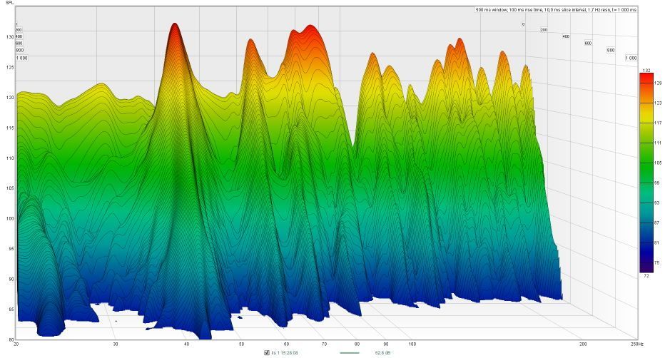

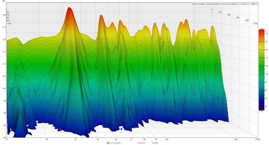

Na zalaczonym pomiarze widac, ze czas poglosu w zakresie basu (w zakresie dzialania DBA) spadl np. dla 40Hz z 1000ms (lewy pomiar) na 700ms (prawy pomiar) i mieszcza sie w „korytarzu“ normy studyjnej
IMG_5003.thumb.png.47825a6d8244403b5ebd8a637643eb01.pngIMG_4994.thumb.jpg.3ba3bb6ed2018d8af89343c7a3602102.jpg
