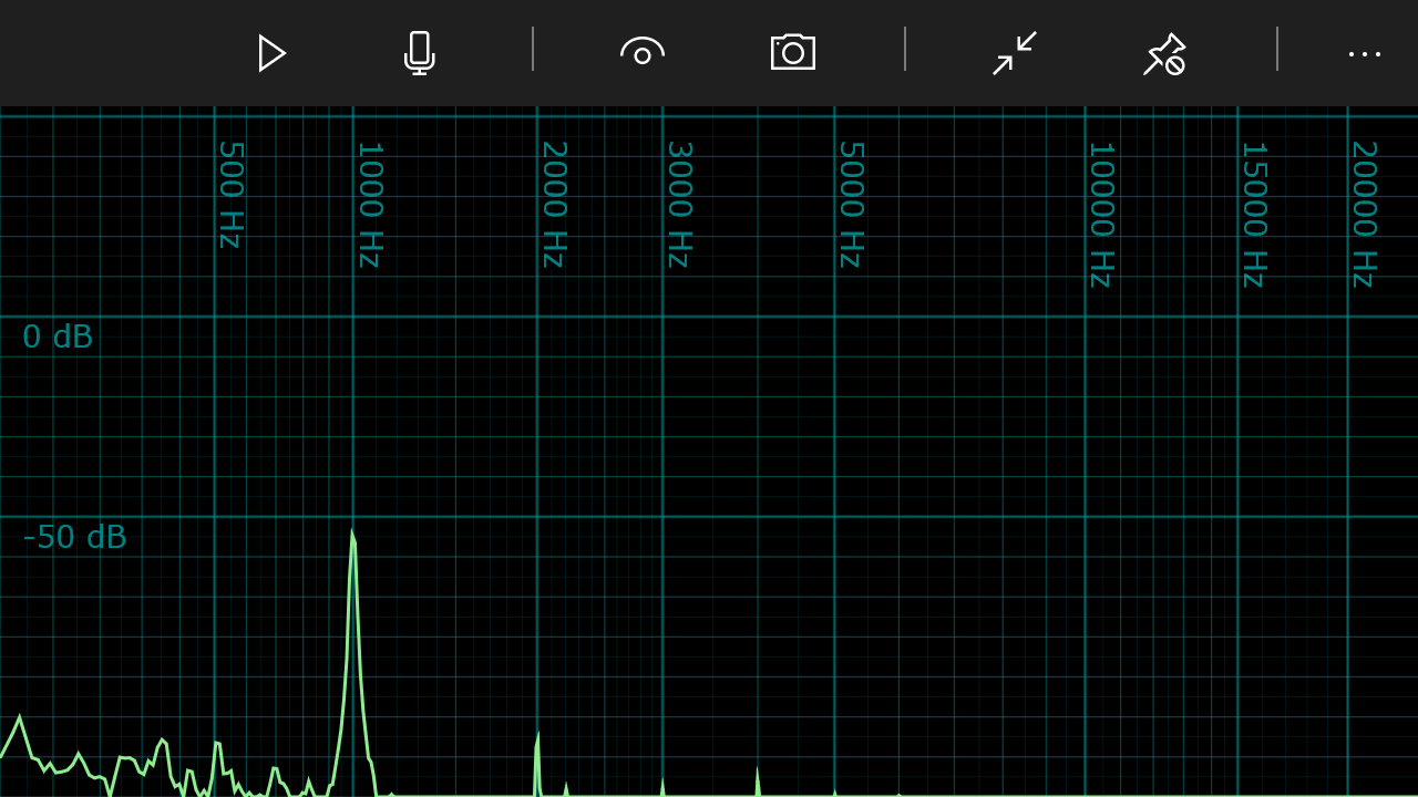

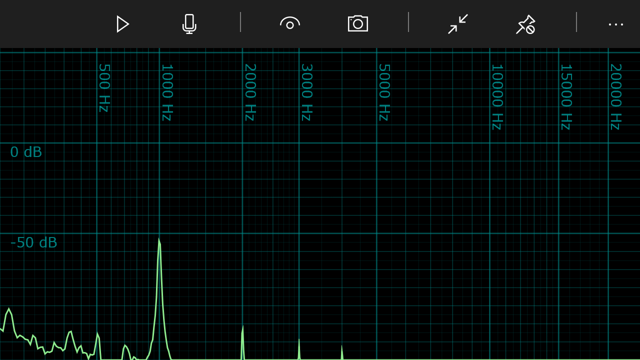

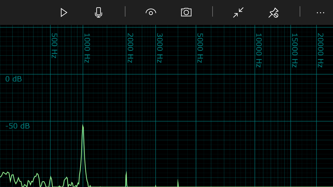

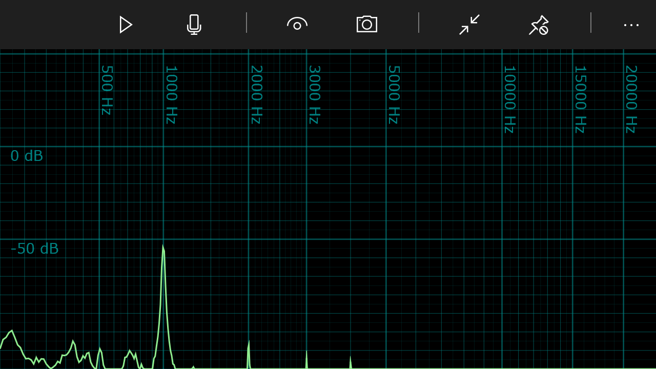

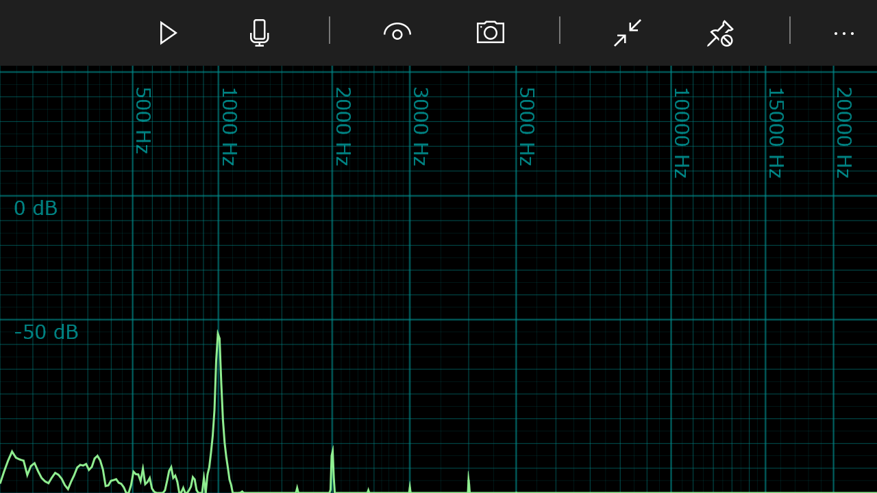

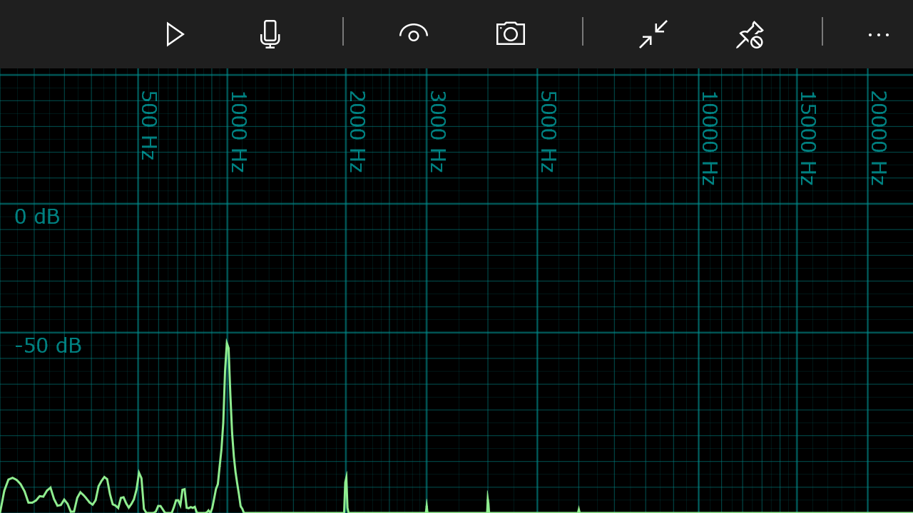

Krótki test kondensatorów w katodzie lampy i rozkład harmonicznych: Vpp=3V na wyjściu wzmacniacza, częstotliwość 1kHz, mikrofon ustawiony 1m od kolumny: 1 zdjęcie bez konda, 2 zdjęcie Cerafine, 3 zdjęcie Nippon KME, 4 zdjęcie CE-FHS, 5 zdjęcie HEC, 6 zdjęcie Rubycon USR, 7 zdjęcie Sprague, 8 zdjęcie RSS

I co z tych pomiarów wynika ? Jakieś wnioski ? Co było mierzone?
jeśli nie widać różnicy, to po co przepłacać?
