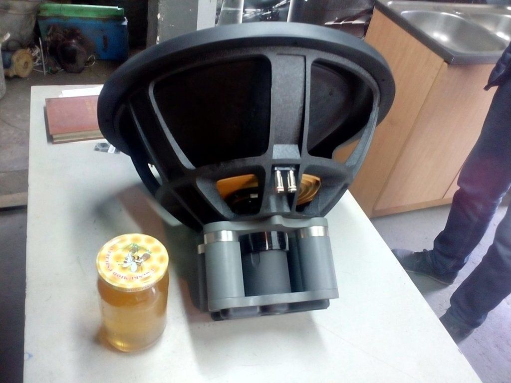

Cześć ja też już mam ugadany projekt u Piotrka (Audio synergii) obudowę będę robilsamjestes może w stanie wrzucic szczegółowe zdjęcia budowy skrzynki dla tego powtórka chce się  trochę wzorować na twoim doświadczeniu.
N wygląda na mega kocura ?
Szkoda, że tyle kosztuje. Takie cztery to by się fajnie działo. Może jest jakaś promocja, aby kupić tanio 4 sztuki? , albo 15"?
4500W RMS - nie mam nic do powiedzenia więcej.
RAF77-tak to litrowy słoik miodu, zobacz na nogi gościa stojącego po prawo, a w tle w głębi typowa szafka ze zlewem.
Adi777-to nie jest topowy głośnik można jeszcze lepiej, ale drożej, natomiast w kategorii cena/jakość wygrał w plebistycie Audiosynergii, a podstawowe założenie było ,,głośnik bez ograniczeń,,
No niezły klocek. Bez ograniczeń na pewno sporo mocy i wychylenie niezłe ja jednak preferuję kilka mniejszych głośników z lżejszymi membranami gdzie odpowiedź imulsowa jest wieksza przez co bas jest szybszy i bardziej precyzyjny i ulotny.
