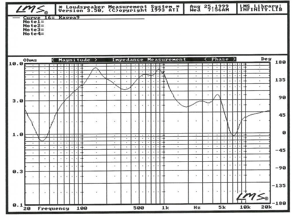

Impedancja głośnika nie jest liniowa , bo cewka głośnika też wytwarza prąd w czasie ruchu. W funkcji częstotliwości może spadać poniżej impedancji nominalnej podanej przez producenta dla kolumny z np 4omów do 2 omów przy pewnych częstotliwościach .
Wydajność prądowa wzmacniacza to zdolność odtworzenia tej właśnie częstotliwości przy niższej impedancji bez zniekształceń.

rozpędziłeś się z tymi dziwolągami , bo jak ci pisałem to w większości głośników , rezystancja głośnika na niskich częstotliwościach jest mniejsza od nominalnej , bo impedancja cewki jest pomijalnie niska . Więc jakie znowu dziwolągi .
i tu jesteś w błędzie. przede wszystkim to w przypadku głośników (a raczej zestawów głośnikowych) powinniśmy mówić o impedancji (bo składowa zespolona gra tu role już przy niewielkich częstotliwościach). tak czy siak w pobliżu DC zestaw pokazuje oporność rzeczywistą, która się bierze z oporu omowego cewki (najczęściej niskotonowego, bo wysoko-tonowy jest podłączony przez kondensator w zwrotnicy). jak weźmiesz do reki omomierz to zmierzysz na klemach coś w pobliżu impedancji nominalnej. idąc z częstotliwością w gore zaczynają się dziać rożne dziwne rzeczy związane z konstrukcja zwrotnicy i indukcyjnościami głośników. teoretycznie moduł impedancji może spaść do wartości omowej połączonych równolegle głośników w zestawie ale to nie będzie w obszarze basów tylko znacznie wyżej.
jak zwał tak zwał ja spotkałem się określeniem rezystancji DC , i określenie wydajności prądowej określa umiejętność wysterowania głośnika niskotonowego właśnie w takich stanach (czyli poniżej Z nominalnej) . Temu pisałem , że może być to DF.
