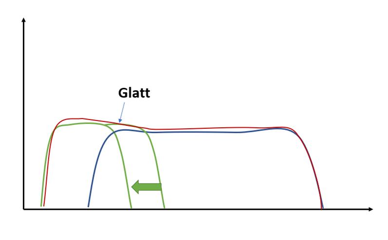

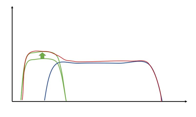

Moje maksymalnie wygładzone wykresy pokazują, że faza to o wiele poważniejsza kwestia niż "ząbek".
Dlatego nastawianie subwoofera zaczynamy od fazy
A potem dobieramy czestotliwosc podzialu
A na koniec poziom glosnosci
Calosc jest bardzo prosta, jesli sie dysponuje dowolnym mikrofonem (moze byc max prosty, niekalibrowany)
