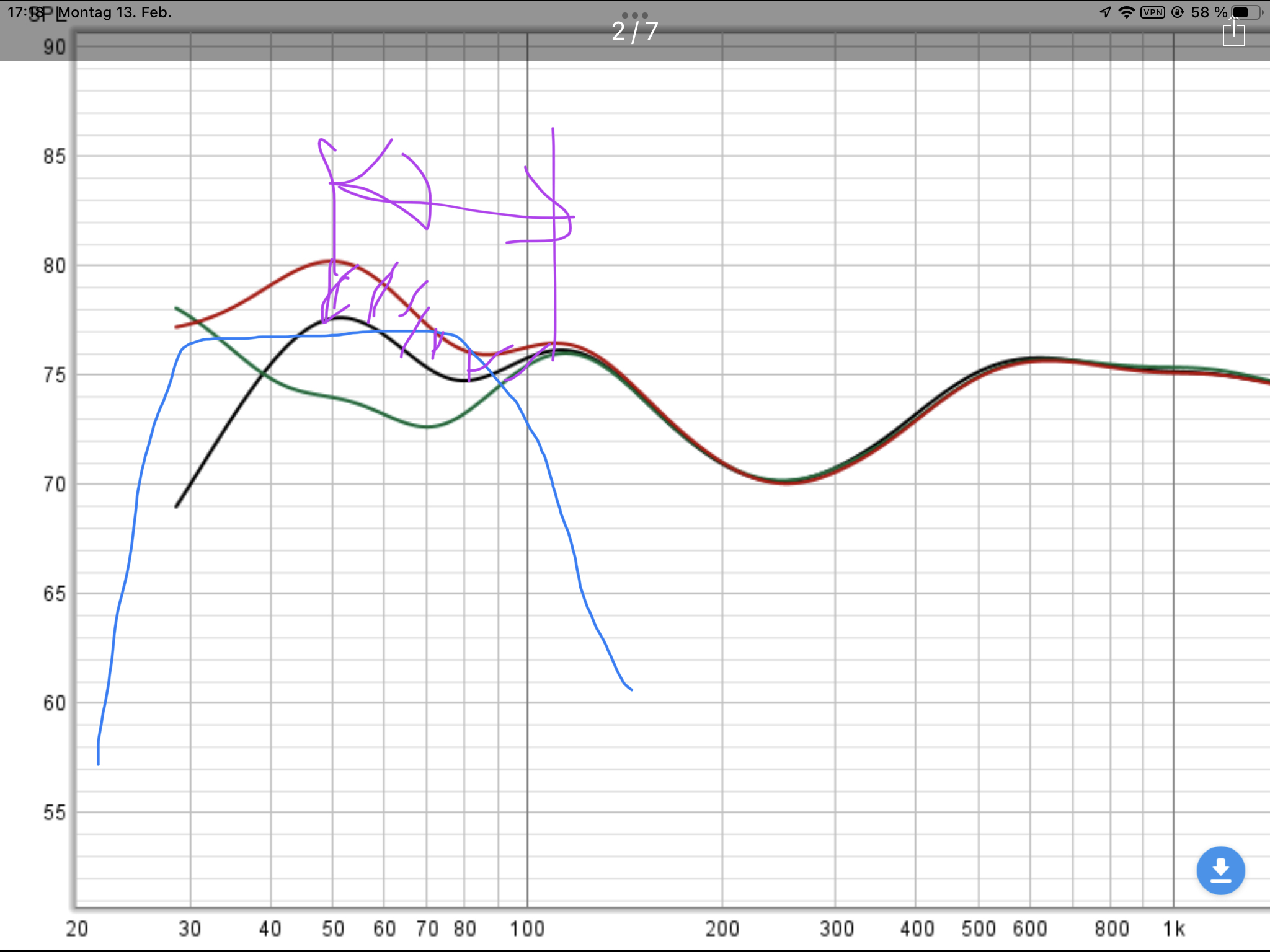

Te wykresy co wkleiłem to ustawienia zrobione na ucho 🙂
a gdzie wykresy z ustawieniami za pomoca pomiaru?
Poza tym widzimy tylko sume. A gdzie osobno sub i osobno monitory?
Aby calosc lepiej ocenic, potrzebujesz zawsze 3 pomiary wyswietlone rownoczesnie
1. tylko monitory (L+R) (niebieskie)
2. Tylko subwoofer (zielony)
3. monitory + subwoofer (czerwony)
Przyklad
Zakladam ze masz tylko jeden subwoofer. Przy kilku subwooferach sprawa jest troche bardziej skomplikowana 🙂
Przyklad, co moim zdaniem w twoim nastawianiu na ucho jest podejrzane.
Gdyby wszystko bylo poprawnie nastawione
- wlasciwa faza
- wlasciwa czestotliwosc graniczna
to tak by wygladal wynik
Poprawny subwoofer jest niebieski
Poprawna suma jes fioletowa
A u ciebie zmiany fazy wplywaja na zakres wyzszego basu zakladajacego sie na monitory az do ponad 100Hz.
No to co jest grane?
Za wysoka czestotliwosc graniczna subwoofera czyli szeroki zakres nakladania sie pasma monitorow i subwoofera do rozpoznania po poprawnej i odwroconej fazie
Powtorze sie, ustawianie sprzetu na ucho jest do du…szy.
Na ucho, to chlop zmarl
Nie ustawiałem za pomocą pomiaru - ustawiłem na ucho, zmierzyłem i doszedłem do wniosku, że skoro na wykresie nie ma kakiegoś cyrku pod postacią Mont Evsrest badź rowu Mariańskiego a gra fajnie to zmieniać nie będę.
Taki kaprys.
E e e, kaprys,
Bez kaprysow prosze.
W co drugim watku nakazujesz jak z ambony o odcinaniu monitorow i dopasowaniu suba do monitorow, a sam kaprysisz.
Bierz sie za mikrofon i przesledz te 3 kroki, o ktorych wczesniej pisalem.
PS.
Row marianski masz przy 250Hz, ale tego nie zmienimy subwooferem

Mała górka na 50Hz nie zaszkodzi. Problemem jest, gdy ktoś z kolumnami schodzącymi do 30Hz ustawia sub na 100Hz zamiast podkręcić sobie gałką bas, to dość częsty przypadek.
Ja tez lubie gorke kolo 50Hz, ale twoja - zwazajac ze uzywasz subwoofer - spada podejrzanie wczesnie (juz ponizej 50Hz)

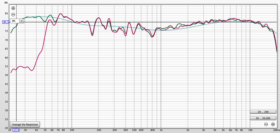

Tu jest to, co mam na mysli.
Moze to nie jest optymalny przyklad (to tylko radio kuchenne), ale latwo rozpoznac o co chodzi
Czerwone -> monitory
Zielone -> suma monitory + sub
Hmmm... gdyby tak suba dać troszkę głośniej a przyciąć go troszkę niżej... mam inny projekt na głowie.
Twoje radio kuchenne to dla mnie hi-end 🙂
O o o, cos tam swita 🙂
Brawo

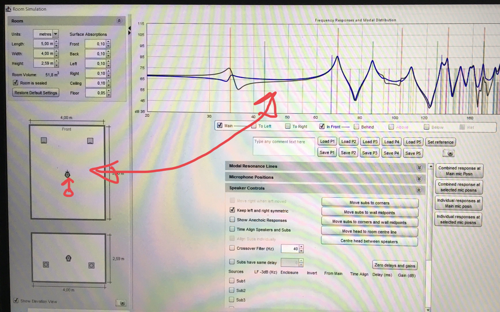

Mysle ze to mody pomieszczenia.
30Hz jest o 7dB wyzej od 50Hz. Zasymulowalem w REW suba odcietego na 40Hz i wszystko sie wygladzilo. Przy ustawieniu na dluzszej scianie bylo znowu za duzo 50HZ a 30Hz nie bylo slyszalne wcale. Tak ze teraz jest lepiej ale wciaz nie idealnie.
To kwestja miejsca siedzenia i rozkladu modow a nie glosnikow albo subwoofera.
Zostaw w symulacji glosniki na stalym miejscu i przesuwaj sluchacza, to zobaczysz co sie stanie.
