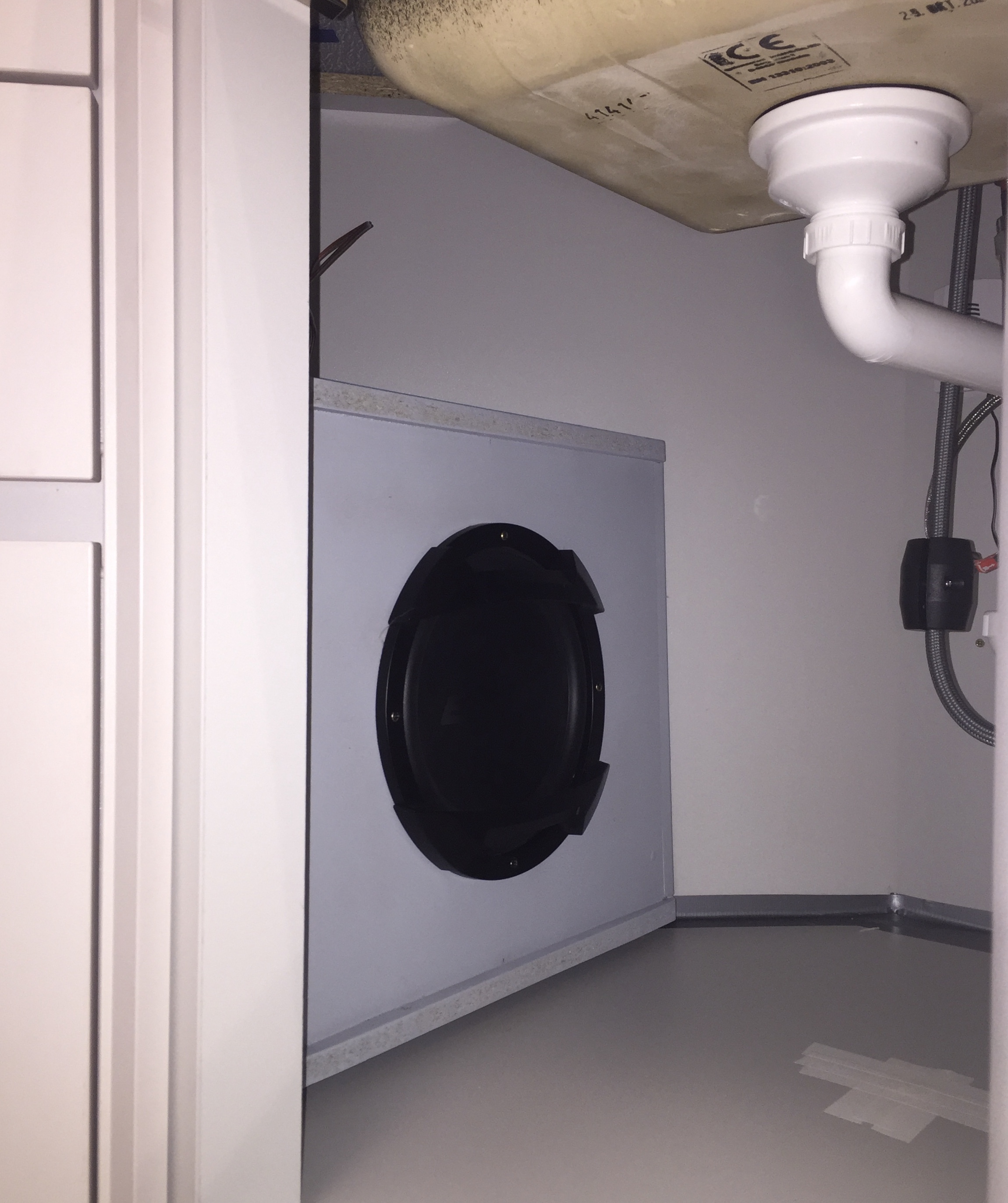

Najmniejsze pomieszczenie, w ktorym uzywam subwoofer ma 6,25m2 (2,45x2,55m). Bas jest „zjawiskowy“
Masz system w łazience?! 🤣
Ja moge stac caly dzien w kuchni i gotowac sluchajac jednej plyty za druga.
Genialne!
To jest moj najwazniejszy system audio w domu. Wazniejszy niz ten wielki w pokoju muzycznym
Wlasnie ide do kuchni, zabieram sie za mojego faworyta (Skrei - specjalny gatunek dorsza)
W aucie miałem jeszcze mniejszą powierzchnię, że o kubaturze nie wspomnę a bas z pojedyńczego subwoofera 12" był czymś czego nigdzie indziej nie doświadczyłem.
Nie.
Ze wzgledu na ekstremalnie male „pomieszczenie“ masz tzw. bas kompresyjny.
Przyklad: przy 2m pierwszy podstawowy mod to juz 85Hz, czyli powyzej zakresu subwoofera.
W kuchni czuje sie, jak bym sam siedzial w srodku subwoofera. Efekt nie do opisania.

4 godziny temu, xajas napisał:
Nie.
A w tak malej kuchni nie jest kompresyjny?
Jest, dlatego jest taki nisamowity!
Do tego dochodui to, ze rozchodzi sie z wszystkich stron pod meblami,. Jest schowany w szafce pod zlewem. Absolutnie nie do zlokalizowania. Nikt z wchodzacych do kuchni nie moze pokapowac co tu jest grane
Nie brzęczą Ci garnki w szafkach i talerze? Czasem jakas niewielka powierzchnia wejdzie w rezonans i coś brzęczy to odechciewa się słuchać. Ostatnio tak miałem w pokoju, gdy cos się poluzowało przy obudowie kaloryfera. Szukałem tak długo az znalazłem przyczynę. Zeby było ciekawiej ten rezonans był wzbudzany muzyką z innego lokalu..
