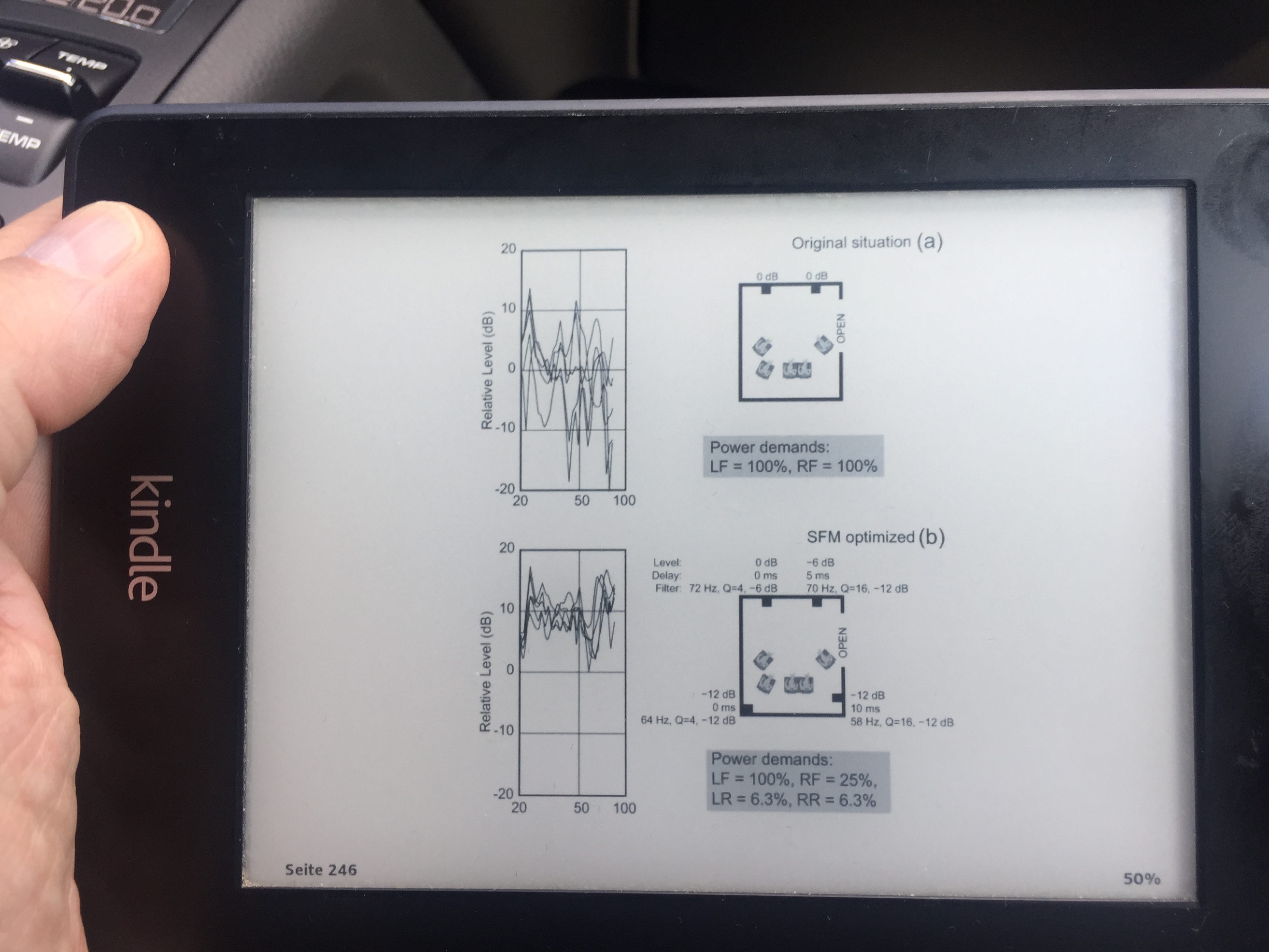

Tak, takich metod tez sie uzywa (nazywaja sie sound field management) ale raczej przy uzyciu kilku sibwooferow.
Pisalismy o tym tutaj (szukaj Welti Devantier albo Erl Goeddes)
Ale to juz jest bardzo skomplikowane (kazdy subwoofer ma inna faze, inny podzial i poziom)

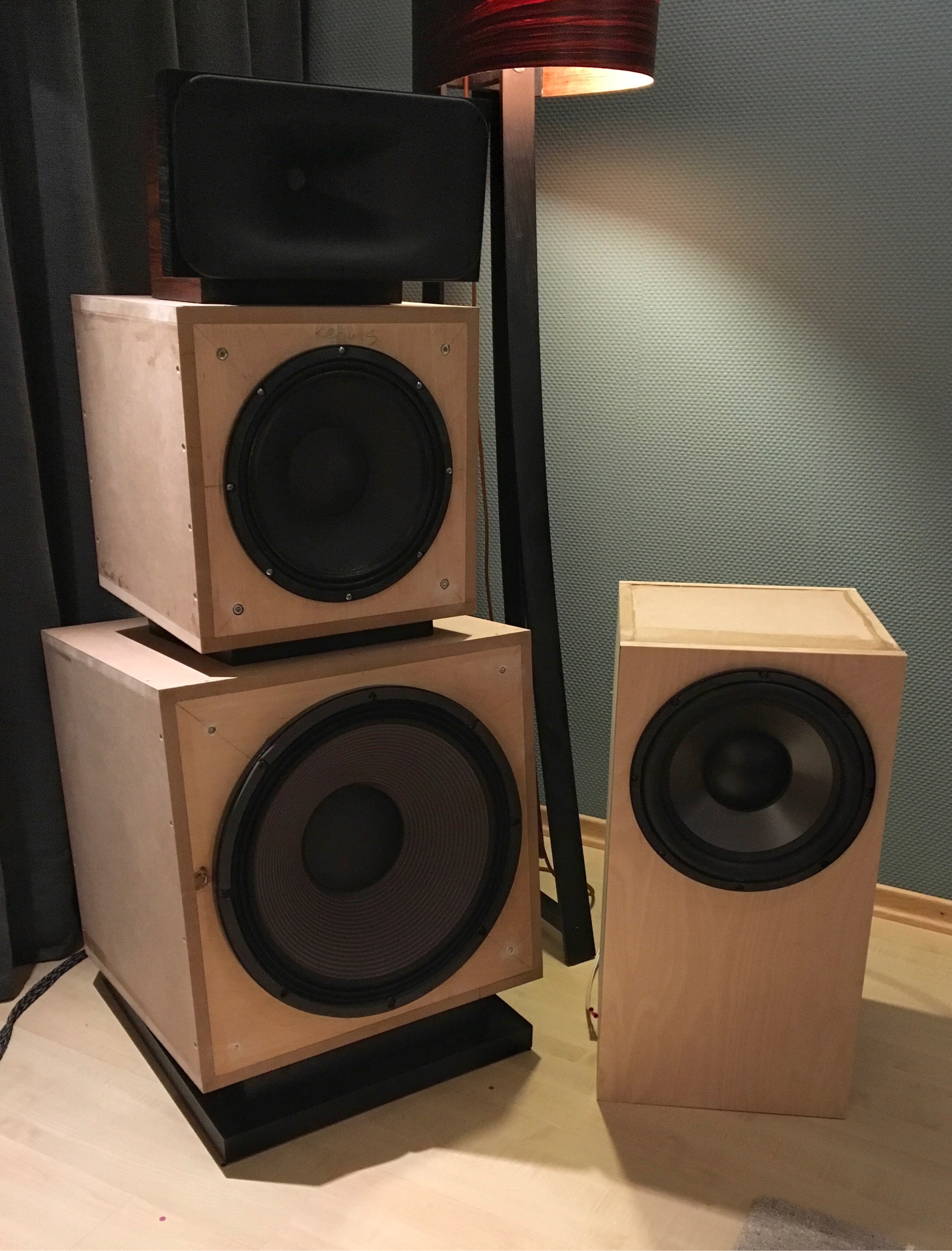

Osobiście wolałem wziąć sprawy we własne ręce i wykonać subwoofer grający tak, jak lubię.
I jest fajnie. 😁

Teoria i praktyka systemu DBA jest stosunkowo prosta.
- przednie subwoofery sa "zrodlem" basu
- tylne subwoofery nie sa zrodlem basu! tylne subwoofery sa aktywnymi absorberami (active traps) czyli zastepstwem grubej warstwy welny/pianek pochlaniajacej, ktora dla tych czestotliwosci musiala by byc EXTREMALNIE gruba.
Czyli jesli przednie subwoofery promieniuja bas, a te tylne go eliminuja, nie dochodzi do odbici tego basu od tylnej sciany. A jak nie ma odbici to nie ma modow! A jak nie ma modow, to nie ma ani gorek ani dolkow! To tak, jak bysmy sluchali basu na otwartej przestrzeni!  Czyli to dziala w kazdym miejscu
Ale, to jest perfekcyjna teoria. Niestety w praktyce mamy pewne ograniczenia
- to dziala tylko w prostokatnych pomieszczeniach
- umieszczenie subwooferow na scianach jest zdefiniowane (regula 1/4 dlugosci i wysokosci sciany)
- zakres czestotliwosci dzialania DBA zalezy od ilosci uzytych subwoofero. Minimum to 1 z przodu, 1 z tylu (albo jeden z LEWEJ drugi z PRAWEJ), optymalnie 4 z przodu 4 z tylu.
- musisz miec mozliwosc precyzyjnie opoznic tylne suby (DSP -> Delay)
- Suby musza byc blisko scian
- nie zapominajmy, ze w ten sposob wyeliminowalismy przede wszystkim odbicia prrod/tyl, a mamy jeszcze lewo/prawo i gora/dol   Ale te sa tez po czesci zredukowane
Czyli jest to optymalne rozwiazanie dla majsterkowiczow takich jak ja
Stosunkowo tanie:
proste/tanie skrzynki (kosztuja grosze!!!),
8 dobrych Chasis 12" -> 200-300€ sztuka

A teraz inna metoda: SFM czyli Sound Field Management
Tutaj ustawiamy kilka subwoofer celowo dowolnie w pomieszczeniu, niekoniecznie prostokatnym (i to jest zaleta), nie musimy miec okreslone ilosci ani matrycy. Im wiecej tym lepiej, kazdy subwoofer jest zrodlem (zaden absorberem) i kombinujemy tak dobrac faze, poziom glosnosci i ROZNE czestotliwosci podzialu dla kazdego, az ich suma w miejscu odsluchu tak sie naklada, ze kompensuje odbicia (gorki i dolki). Ale to nakladanie/suma nie dziala w calym pomieszczeniu, bo jesli usiadziesz gdzie indziej, to odleglosci od poszczegolnych subwooferow sie zmienily i potrzebujesz inne delays/fazy i inne glosnosci
Tutaj jest dobre Video jak to robi Geddes
BTW. Najbardziej odjazdowy bas jaki dotychczas mialem to byly 2x18" z przodu i TANDETNE 2x12" (kazde za 50€ !!!) z tylu jako DBA.
Czyli mozna tez tanio
Dlatego jak tu czytam o tym ciaglym onanizowaniu sie ktory sub sie nadaje do kina, a ktory do stereo, albo o zejsciu do 18Hz i jebnieciu w klate, albo  ile kW, zeby sobie „poradzil“ z pomieszczeniem, to mnie smiech bierze.
Wazne jest inteligentne uzycie i dobre nastawienie (odciecie, faza, poziom), a nie „elimptykory“ za pierdyliony Euro w betonowych obudowach i zlotych kablach.

Bardzo rozpowszechniona jest opinia ze przez DSP nie mozna skorygowac parametrow akustycznych pomieszczenia np. czasow poglosu. Ja mam na ten temat inne zdanie.
Uzycie systemu DBA to uzycie DSP (bez DSP/Delay/...) to nie dziala.
Ale w momencie w ktorym zaczalem uzywac DBA, poprawila sie nie tylko rownomiernosc przebiegu charakterystyki czestotliwosciowej w zakresie basu (brak dolkow i gorek) ale takze zredukowaly sie CZASY POGLOSU basu ponizej 100Hz do wartosci nieosiagalnych innymi srodkami. I jest to dla mnie oczywiste, bo jak powyzej pisalem, DBA to nic innego jak absorbery, w dzialaniu podobne do welny/pianek, ktore tez redukuja czasy poglosu, tyle ze w wyzszym zakresie czestotliwosci.
Czyli wbrew rozpowszechnionym domniemaniom, dzieki DSP moglem takze wplynac na akustyke
