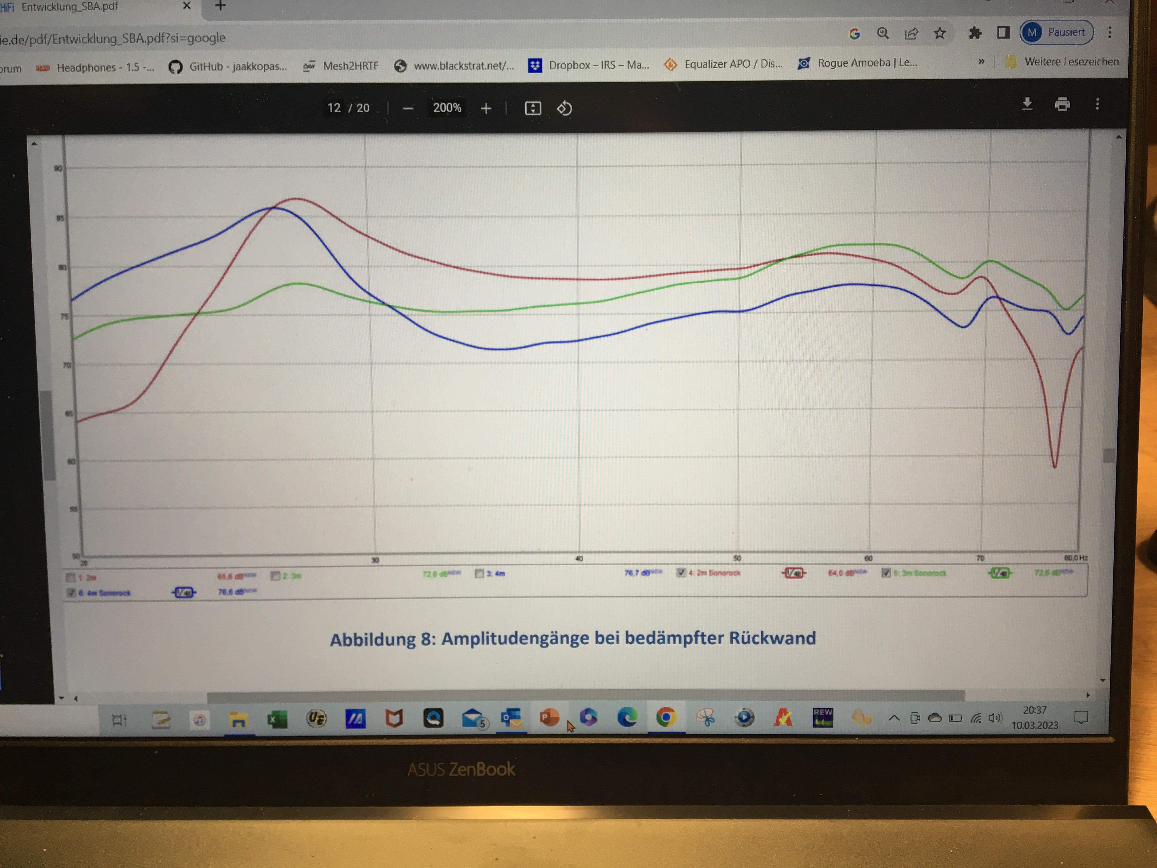

SBA sie nie zajmowalem, bo wymaga dodatkowego wytlumienia tylnej sciany. Ale teraz jeszcze raz z ciekawosci zajrzalem do detali i zobacz co znalazlem odnosnie „wytlumienia“. Ja mysle ze to mowi samo za siebie
To jest to, co powyzej opisalem jako EXTREMALNIE grube
Mysle ze teraz nareszcie wiekszosc towarzystwa zrozumie, na ile poprawia akustyke w zakresie basu, jesli powiesza kilka panelikow na scianie
Oczywiscie kazdy od razu slyszy ze dziala
Tutaj sa pasowne pomiary do tego (zielony z SBA i z ta wytlumiona tylna sciana.

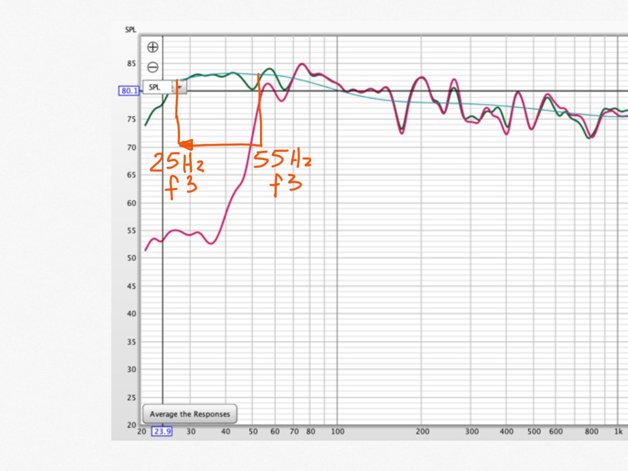

Zacznijmy od obalenia pierwszego mitu:
subwoofery nie nadaja sie do malego pokoju
Tak wygladaja takie „piki spietrzen cisnienia“ w najmniejszym pomieszczeniu, w ktorym uzywam subwoofer.
To pomieszczenie ma 2,5x2,5m=6,25m²
Katastrofalna akustyka (zero adaptacji akustycznej)
Monitorki maja przetworniki 2x10cm, subwoofer 10“
Czerwony pomiar to tylko monitorki
Zielony z subwooferem
Zobacz gdzie lezy to f6, o ktorym wczesniej pisales
Moge sie zalozyc o dwie skrzynki piwa, ze 50% Kowalskich moze o takich „pikach spietrzen cisnienia“ tylko pomarzyc
Tyle na temat malych pomieszczen
Dla mnie wykresy są nieczytelne. Gdzie te piki?
Powiedz najprościej: ile dB są powyżej średniej dla reszty pasma?
Mody w małym pomieszczeniu są tragiczne. Ale nie powiem o ile zwykle są ponad, dopóki Ty nie napiszesz, ile wyskakują jak filip z konopi na Twoich wykresach.
Jesli takie proste wykresy sa dla ciebie nieczytelne, to dyskutuje z slepym o kolorach
Ano wlasnie, gdzie sa te piki?
NIGDZIE!
W zakresie dzialania subwoofera ani jeden. Mimo malego pomieszczenia.
Jest jeden dip -2dB, przy 50Hz
I to jest fenomenalne

Masz problem z widzeniem kolorów. + Proste pytanie padło. Ile na tym wklejonym wykresie masz górki?
W zależności od odpowiedzi można ustalić przyczynę, bo to nie jest wykres modów pomieszczenia...
Nie, to ty masz problem z kolorami
Ile mam gorki? ZERO
Dla slepych: to jest roznica miedzy cienka turkusowa i gruba zielona linia
