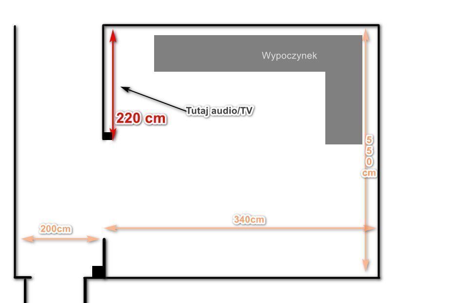

Rozmieszczenie salonu:

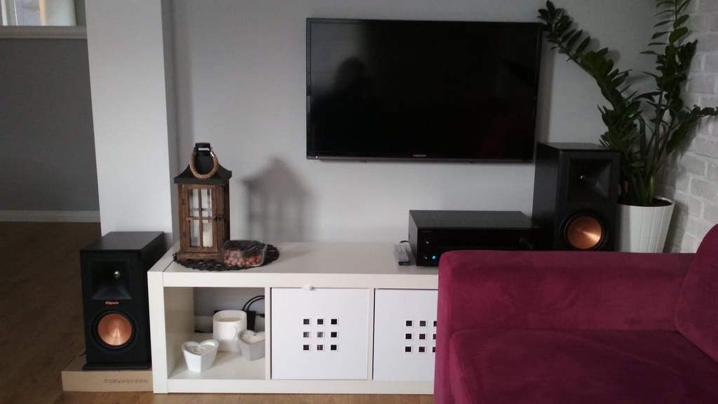

Zdjęcie:
Zdjęcie, jak na tę chwilę jest rozmieszczone audio (będzie zmiana szafki itp., ale to późniejsza kwestia). Póki co klipsch rp-160m gra lepiej na podłodze.
