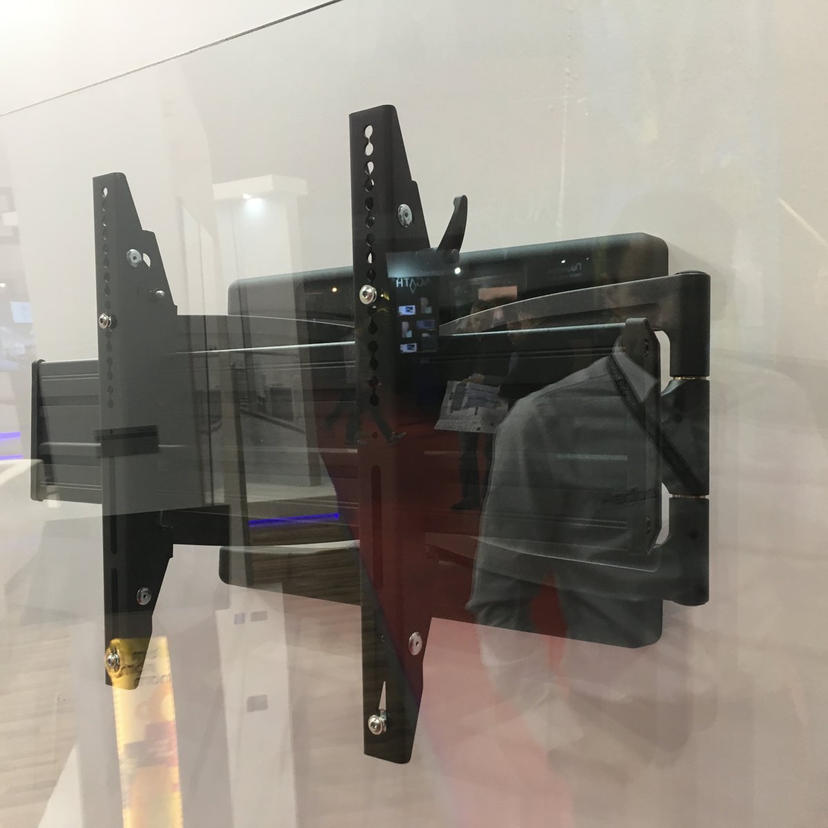

foto z targów ISE Amsterdam, to jest ten model podobny do mojego. Za szybką heavy duty - heavy weight ;)

ale udźwig o 50% większy względem tego jednoramiennego. Najlepsze jest to, że 2 ramienny sam bez ekranu waży 22kg :P.
Share this post
Link to post
Share on other sites
...waga tego za 1300pln-ów to 22kg...więc musi być wykonany z dobrych materiałów...
...Waga prawdę Ci powie...hehe
... porównując to ten Vogels za 1600zł to "zabawka", ale jednak wysokiej klasy...Znajomy będzie się raczej skłaniał w stronę polskiej produkcji... ;)

Jakbym miał Ci powiedzieć wadę tych Edbaków to parametr minimalnego odstępu ekranu od ściany. Vogels'y potrafią przywrzeć TV niemal do samej ściany. W przypadku Edbaków, nawet przy minimalnym złożeniu ramienia trzeba liczyć 15cm, dla niektórych to może być wada. Z drugiej strony przy rozmiarach 75"+ to optycznie proporcje odległości się trochę zmniejszają ze względu na rozmiar matrycy. Trzeba brać pod uwagę, że Edbak robi uchwyty do profesjonalnych instalacji DS gdzie można więcej pobawić się w wiercenie ścian i dostosowanie infrastruktury. Nie to co w domu po remoncie gdzie już nie ma miejsca na modyfikacje.
Vogesl - super, mają fajny marketing i kierują ofertę do klienta indywidualnego - bardziej eleganckie produkty.
