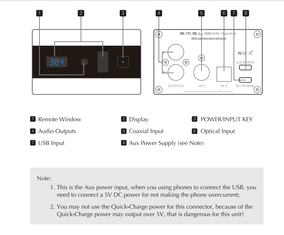

Tutaj info na temat zasilacza z instrukcji daca.
