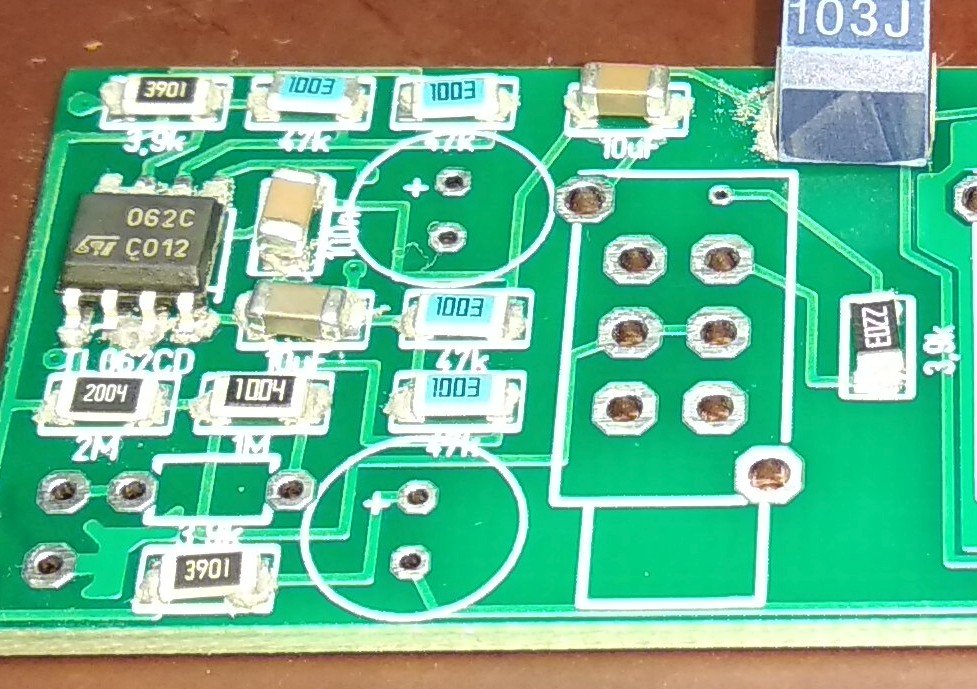

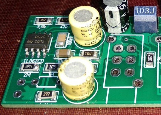

Odpowiem jak ze Szwejka - "dworzec sfotografować nawet łatwiej, bo się nie rusza" - opampy łatwiej się lutuje niż elektrolity, bo są mniejsze ;) Oczywiście piszę o lutowaniu powietrzem (albo piekarnikiem, jeszcze nie próbowałem), lutowanie ręką to strata czasu IMO.
Przed lutowaniem:
Po podgrzaniu i dolutowaniu tego i owego:
Coś większego też bez problemu, tu ze stencilem, drożej ale fajniej się "pastuje" pastą. Oczywiście są byki i wszystko do wyrzucenia ;)

Nic nie stoi na przeszkodzie prototypować w THT, a finalny układ zbudować w SMD. Na zdjęciu przykład - ewolucja mojego zegara. Ten drugi - środkowy - działał tak dobrze, że zdecydowałem się zrobić trzeci, który wyszedł zdecydowanie najlepiej.
Przed lutowaniem:
