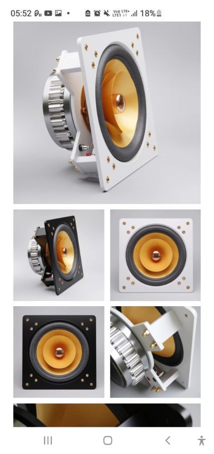

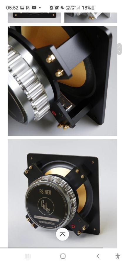

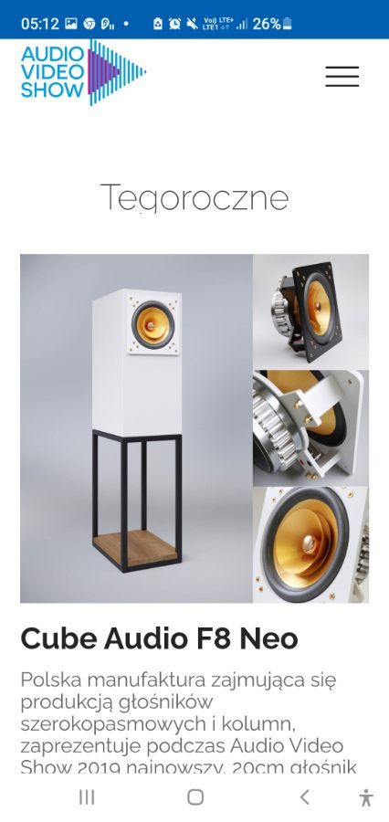

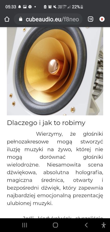

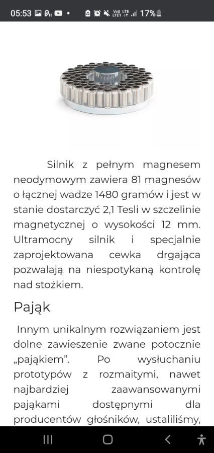

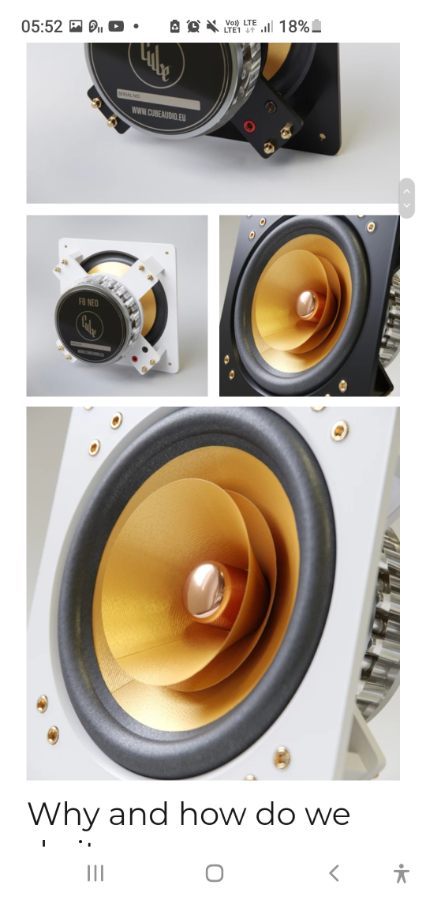

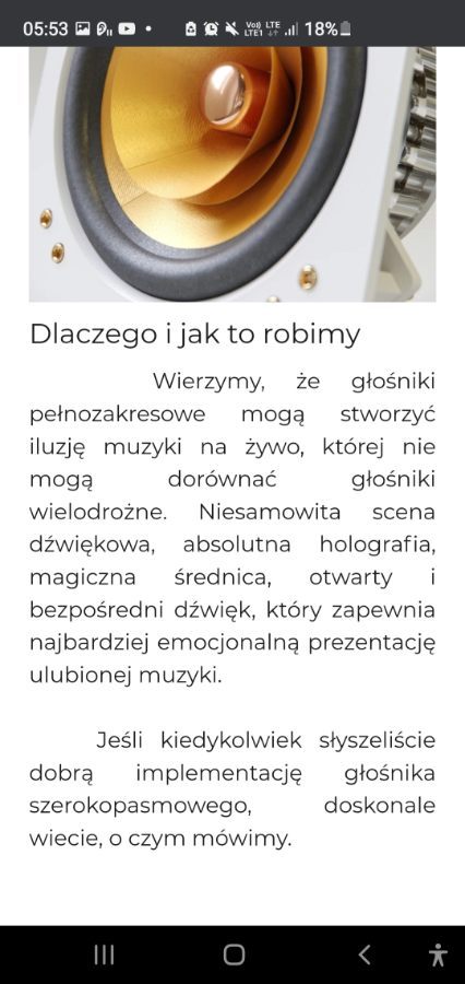

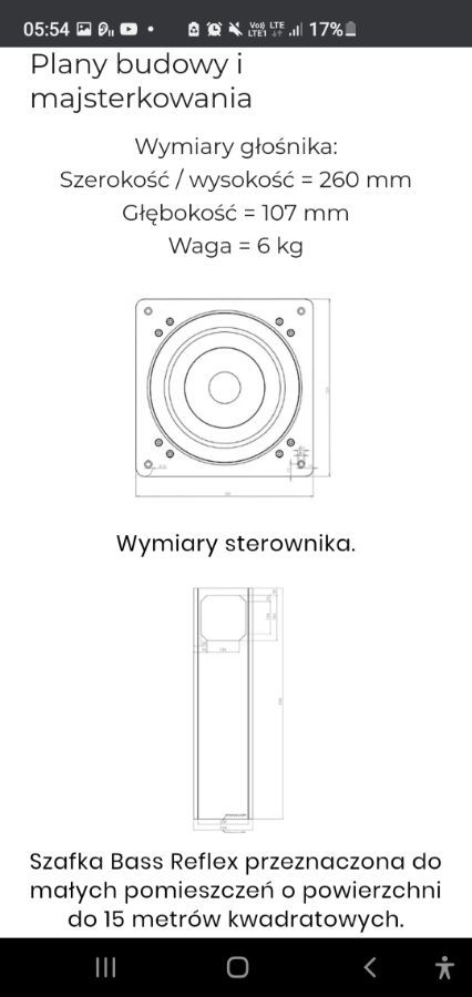

Niestety cena zaporowa

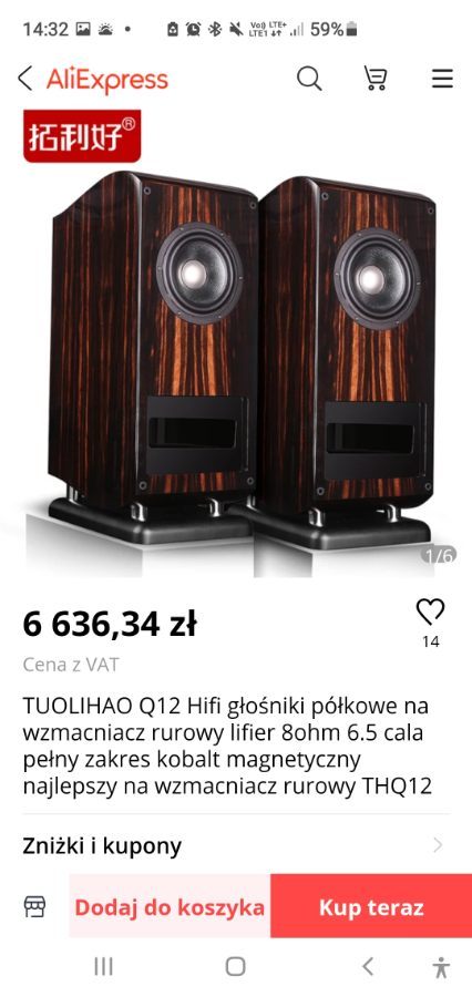

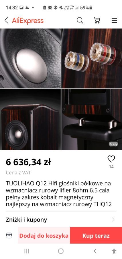

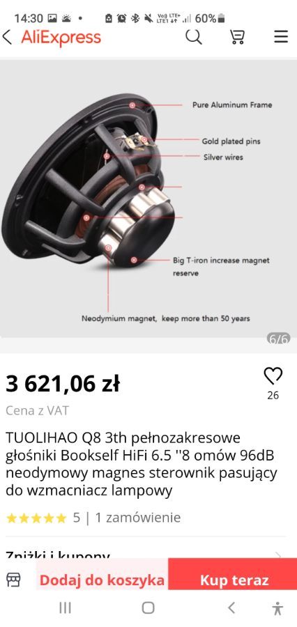

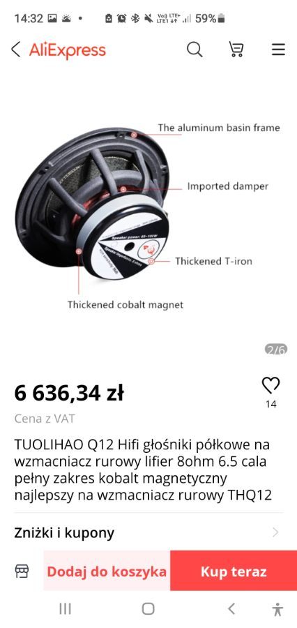

W dniu 10.11.2021 o 10:35, Wuelem napisał:

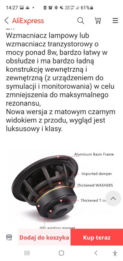

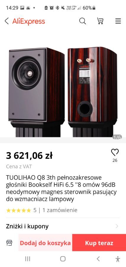

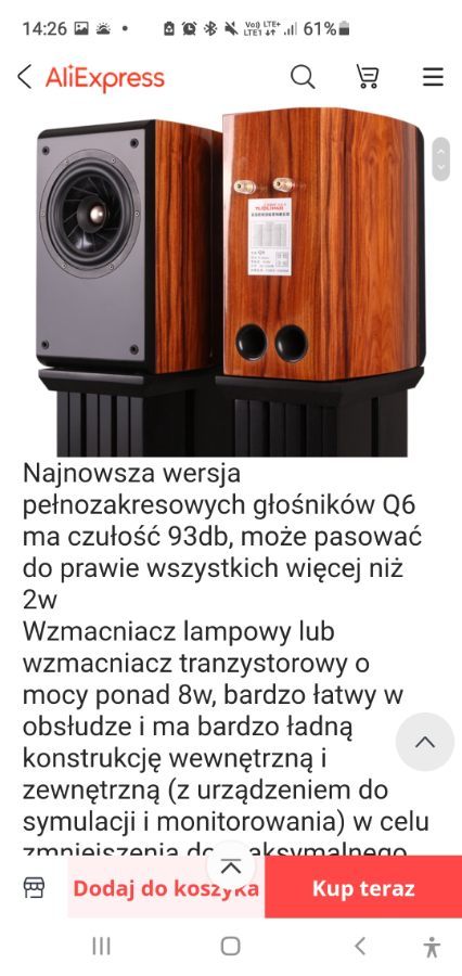

Czy ktoś zna inny monitor na szerokopasmowcu?
Chętnie bym zaryzykował i  kupił jedne z poniższych monitorów , wyglądają zacnie .

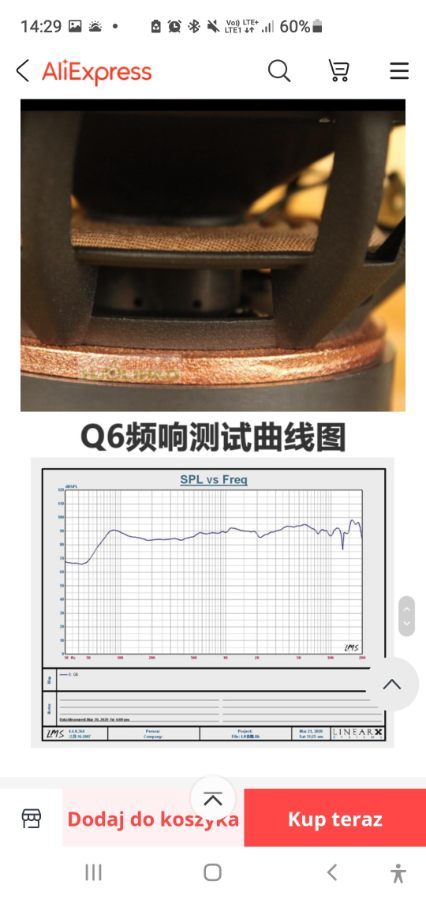

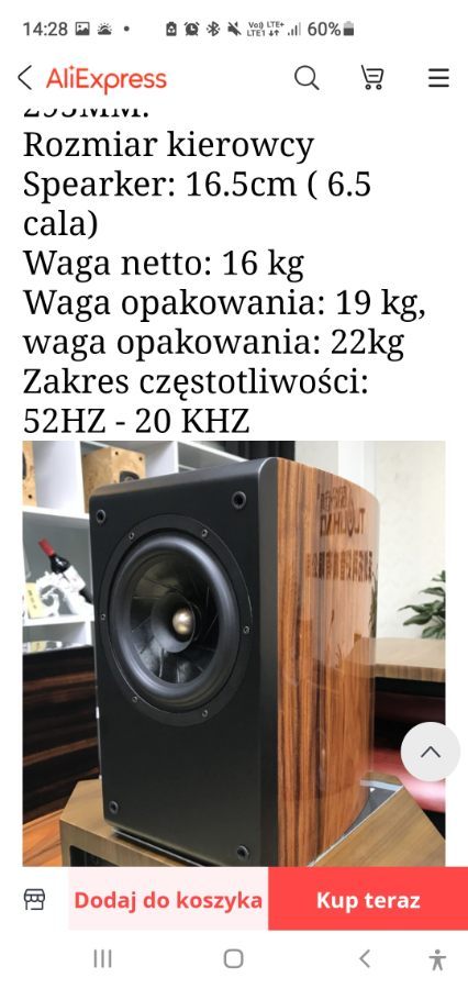

Poniższe modele też są wielce obiecujące
Piotr
Dzięki, nie rokuje to dobrze, bo takie normalne granie jest od 100 Hz. Te podawane 50 Hz to ze spadkiem jakieś 20 dB.
Od dawna nie spoglądam na te dalekie firmy - można bawić się w rozpoznawanie, jaki szerzej znany model kolumny / producenta skopiowali. Pewnie gra to dobrze, bo w końcu samo strojenie i wytwarzanie (to jest z klasą) nie są dziedzinami zastrzeżonymi dla nielicznych. Ostatecznie z powodu nacięć membrany coś sugerujących... poczekam i może jakaś inna propozycja się pojawi.
