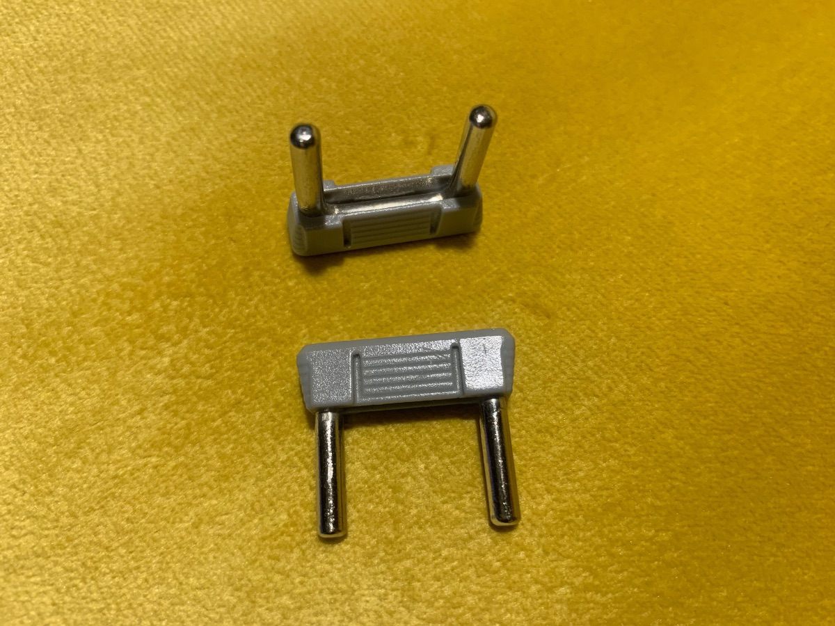

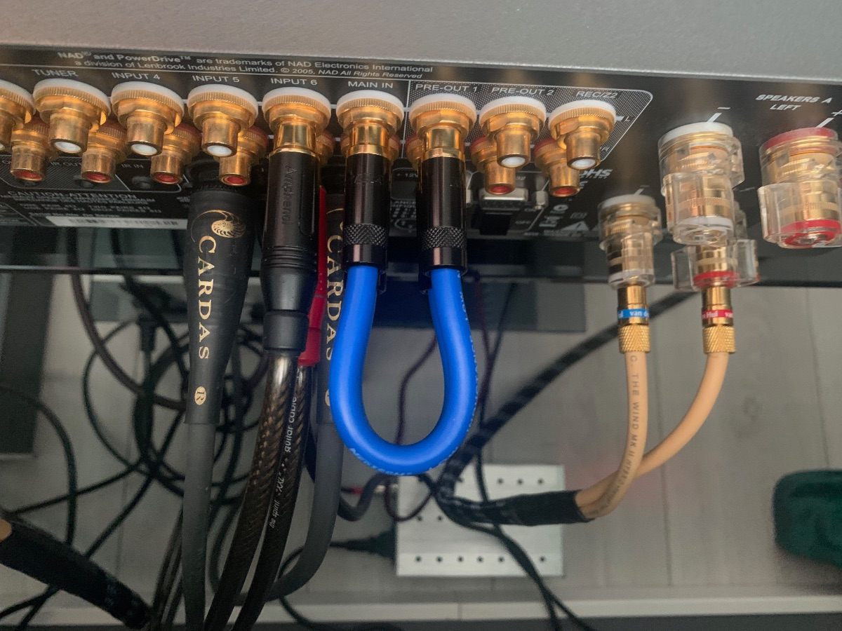

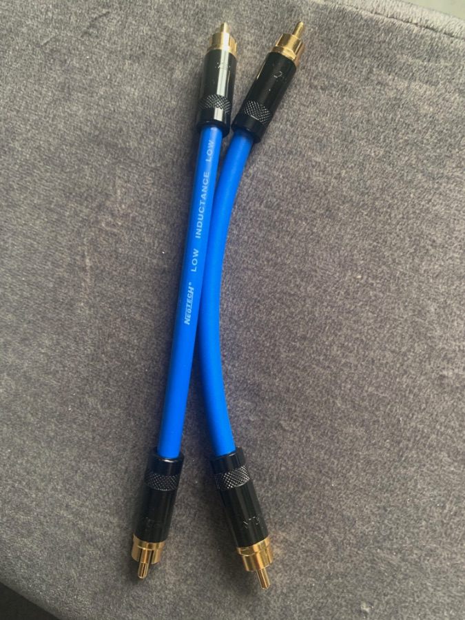

Odkopię trochę temat bo akurat się nim zainteresowałem właśnie z uwagi na tandetne i słabej jakości zwory pre-out main-in w moim NAD Masters M3. Informuję że ogólnie to sceptycznie z dystansem i na chłodno podchodziłem do tego tematu ale podzielam opinię i zdanie kolegi @radark. Pomyślałem że 64zł to nie majątek i się w końcu przekonam na własne uszy. Zakupiłem zworki zrobione na kablu Neotech i wtykach Neutrik Rean od zaufanego sprzedawcy o nicku "cyferka1" i wykonanie oraz obsługa to pełna profeska. W swojej ofercie ma zworki wykonane również na innych kablach m.in. Melodika, Shulz Silverline czy Mogami. Sam nie wierzę że to piszę ale głuchy by nie usłyszał różnicy. Dźwięk zdecydowanie się oczyścił a szczególnie wysokie tony zrobiły się dużo bardziej wyrazistsze i czytelniejsze. Ogólnie polecam dać sobie szansę i zrobić eksperyment w końcu 64zł to nie wielka kwota w stosunku do pozytywnej niespodzianki jaką ten zabieg oferuje.

Ale masz świadomość, że gdybyś użył shitowych wtyczek RCA połączonych
tylko jednym 5 cm kawałkiem drutu 0,5 było by pewnie to samo ...

Po napisaniu maila bez problemu zakupiłem srebrne. Jest duża różnica w stosunku do fabrycznych. Zworki na kablach są pomiędzy nimi a fabrycznymi jeśli idzie o poprawę jakości dźwięku ...
jedna rzecz jest ważna - musiałem z fabrycznych zworek zdjąć precyzyjne pomiary suwmiarką i podać wykonującemu by nie było wtopy...

Jesteś jakiś oderwany od rzeczywistości bo przecież zamieściłem zdjęcie fabrycznych zworek które są kawałkiem drutu i nie jest to samo co zakupione zworki z allegro i nie mogę się doczekać kiedy zamówię zworki z podlinkowanej strony przez kolegę Elbing.

nie to samo... dochodzą połączenia między pinem wtyczek a drutem/kablem co jednak zmienia właściwości elektryczne układu...
zworki, które pokazałem są jednak prostszym rozwiązaniem...
Typowo audiofilski zabieg. Wszędzie gdzie jest dostęp i możliwość wymiany kawałka drucika na inny drucik. Gdyby nie było możliwości przełączać guzikami speakers A B, tylko jakimś mostkiem przy zaciskach do kabli, też fabryczne okazałyby się gorsze od markowych lub samoróbek. Gdyby przy main in i pre out konstruktor zamiast mostka na zewnątrz, zastosował jakiś przełącznik, a wewnątrz wszystko połączył, zworek nikt by nie zmieniał, bo nie byłoby ich na zewnątrz. Kabel zasilający nieodpinany też „grałby” dobrze, ale już ten z możliwością odłączenia „gra” źle. Ten z piaskiem z plaży na Zanzibarze „gra” egzotycznie.
Fantazjować każdy może ale materiał z którego wykonane są tak fabryczne jak i dedykowane zworki jest po prostu różny i różnie wpływa na brzmienie. Inaczej zachowuje się miedź, rod czy srebro a jeszcze inaczej zwykła blacha którą zazwyczaj wstawiają producenci.

Właśnie. Fantazjować. Mam C375, ten tańszy model. Zworki wyrzuciłem, bo podłączyłem pod końcówkę DACa z Pre. Myślisz, że producent wzmacniacza za 15 kawałków jaki Ty posiadasz zaniedbałby „Dźwięk zdecydowanie się oczyścił a szczególnie wysokie tony zrobiły się dużo bardziej wyrazistsze i czytelniejsze.” gdyby fabryczne zworki „zabrudzały” dźwięk. Dobrze, w przypadku mojego wzmacniacza mógłby pożałować lepszych zworek i innych  części, żeby cena była niższa. W końcu to nie flagowiec jak w przypadku Master 🙂
Ok. Nie zmieniałem zworek, nie wiem czy lepsze oczyszczają dźwięk, ale gdyby tak było, producent strzeliłby sobie w kolano, robiąc mostek z drutu, który degradowałby jakość dźwięku 🙂
