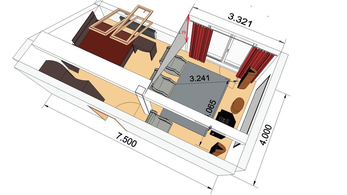

Cześć Koledzy,
Proszę o pomoc przy adaptacji pokoju na poddaszu do potrzeb oddawania się naszej pasji.
Nie mam doświadczenia w akustyce pomieszczeń i adaptacjach, więc nawet gdybym próbował dokonać sam pomiarów to zakładam, że na podstawie wyników niewiele bym zdziałał.
Poglądy w załączeniu.
Jarek

Ekran będzie namalowany,  o pogłosie ciężko mówić bo pokój jeszcze nie jest jeszcze docelowo urządzony. Nie ma kotary na oknach i szafy i wszystkich foteli.
Na dniach wchodzi ekipa budowlana i muszę poczynić pewne decyzje przed ich robotą.

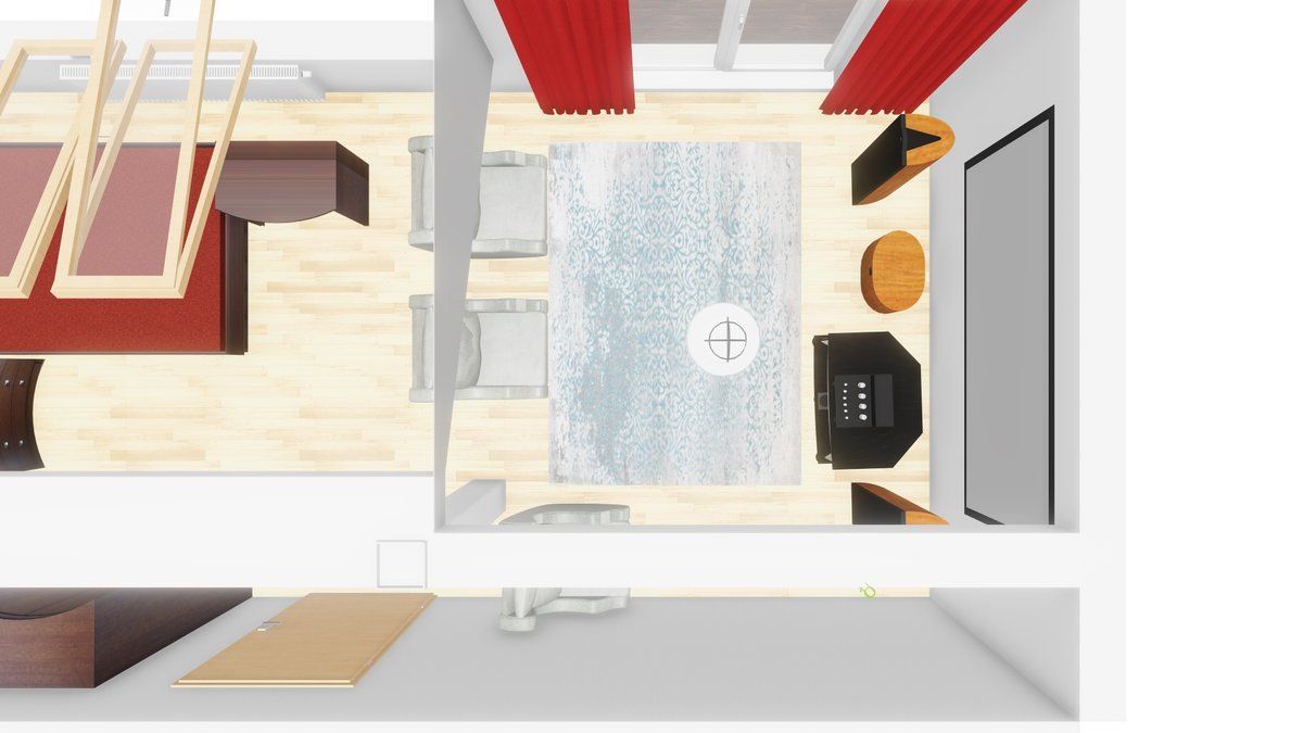

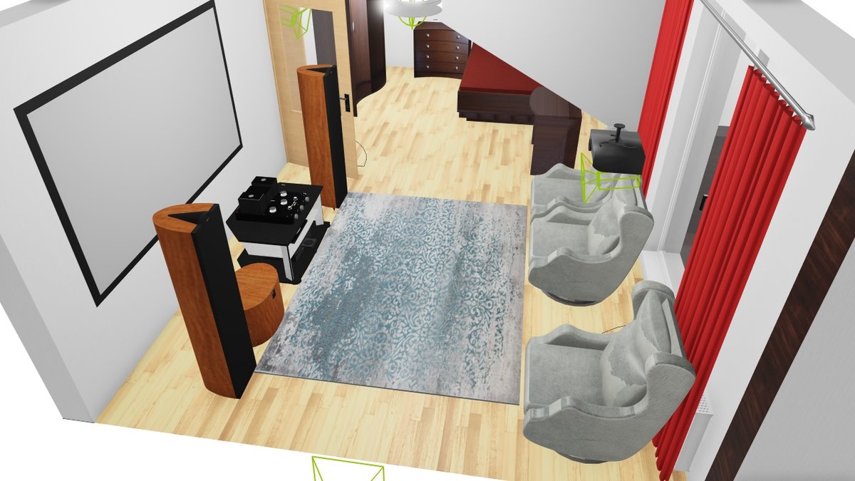

Zastanawiałem się, w którą stronę się skierować i po przeczytaniu dużej ilości postów o adaptacjach, spróbowałem takiego ustawienia jak poniżej i moje zmartwienia o działalność antyakustyczną skosu się rozproszyły :)
Tak czy inaczej szukam nadal podpowiedzi, czy będzie to optymalne do dalszej adaptacji? Czy ustawienie, które wybiorę ze względów komunikacyjnych i ergonomicznym nie posiada niedoskonałości nie do nadgonienia ustrojami?
Po drodze robię symulacje różnymi kalkulatorami i zawsze wychodzi, że będą basowe fale stojące. Mam je również teraz przez co cierpię na brak basu w różnych punktach odsłuchu bez suba z subem zresztą też.
Zastanawiam się również nad ekranem i nie znalazłem żadnego kompromisu w realizacjach pokazywanych na tym forum. Zależy mi na jak największym ekranie, a co za tym idzie nie chcę wieszać i odsuwać go od ściany, a do tego przeszkadza też belka.
