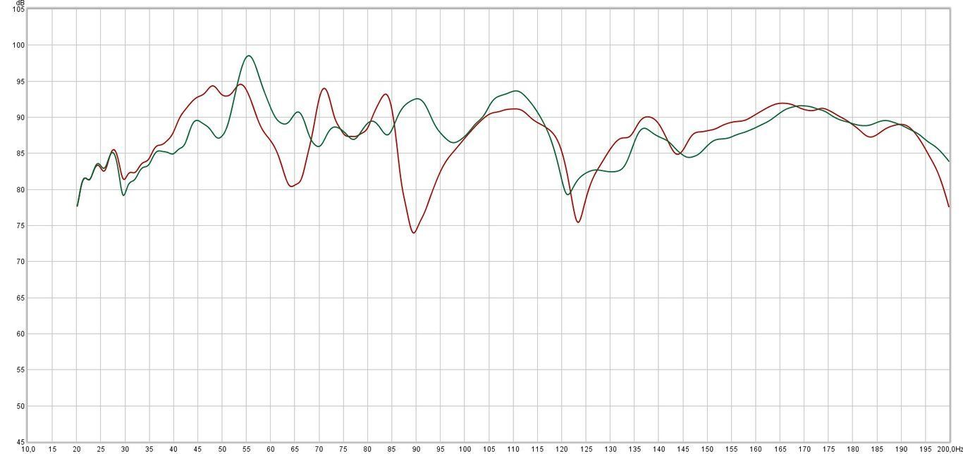

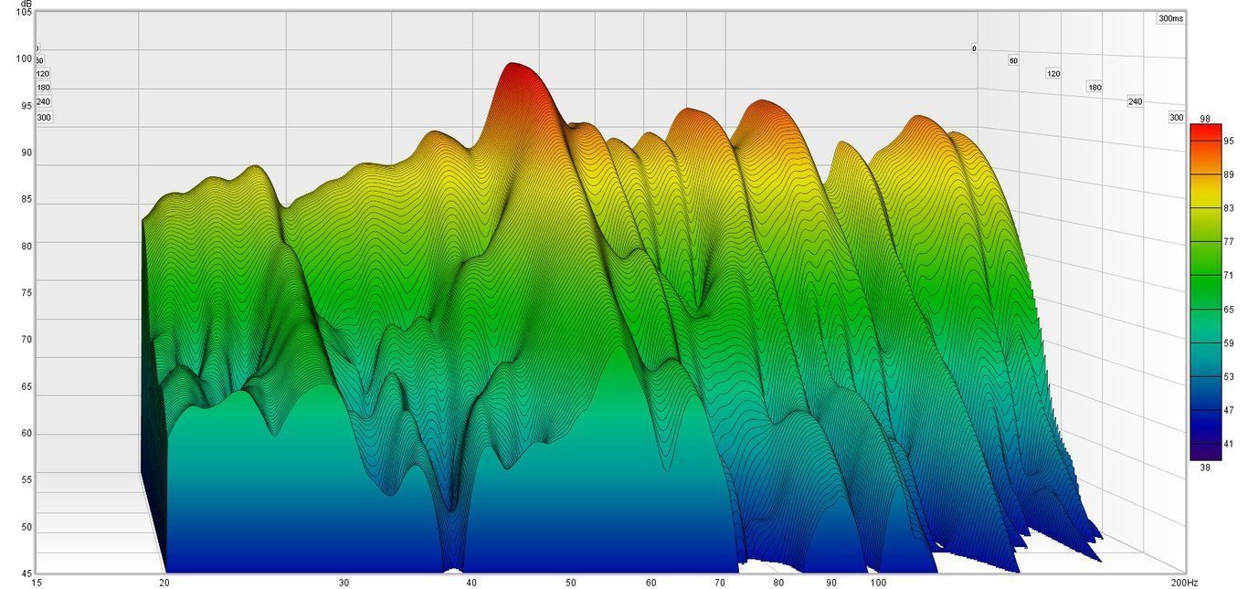

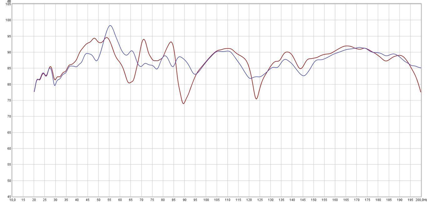

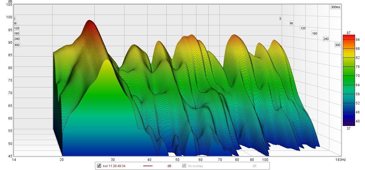

u, a RH nie ogranie ? jeszcze nie badałem tematu.
pomiary w trybie direct, czerwona linia = brak wełny
Bez wełny:
Płyta binarna + 80x60x160cm wełny w rogu
Płyta binarna + 60x60x160cm wełny w rogu
