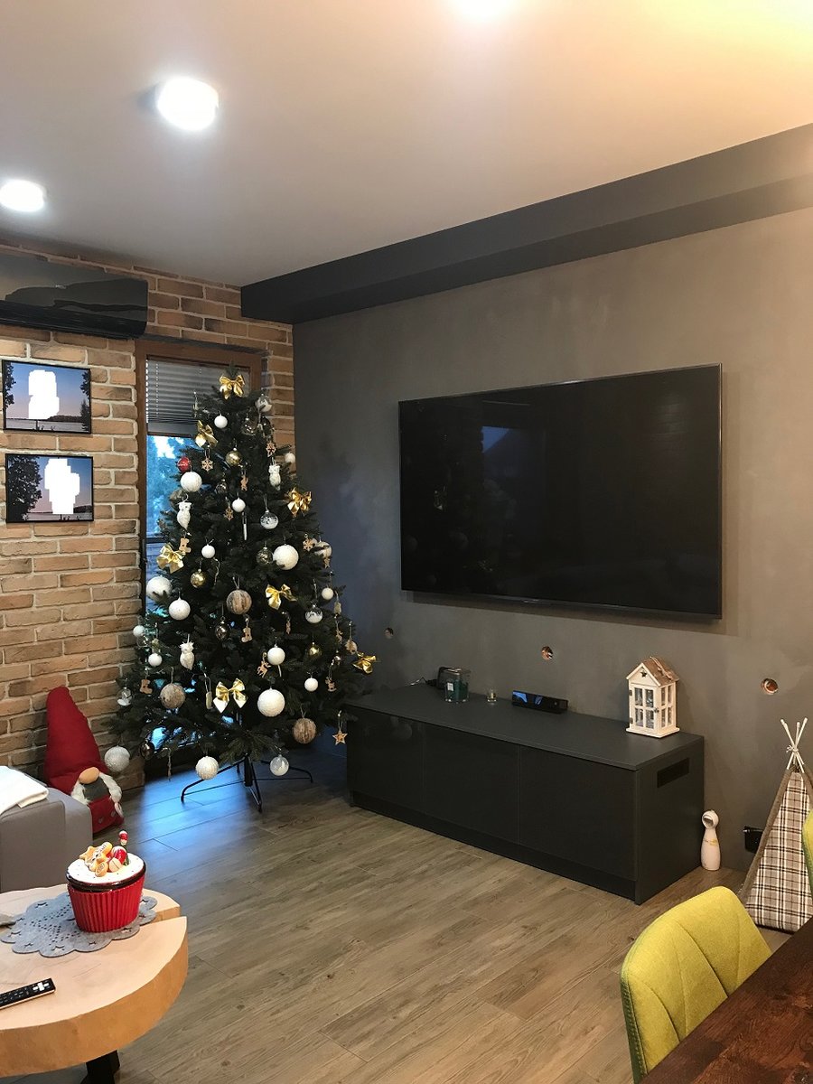

Witam wszystkich serdecznie, jestem nowy na forum ale widzę, że poruszane są tutaj bardzo ciekawe i przydatne wątki dlatego postanowiłem napisać o pomoc.
Jestem na etapie kupna zestawu kina domowego składającego się z systemu 5.1/5.2 ewentualnie 5.2.2/5.1.2 .
Poniżej przesyłam widok pokoju oraz obecnie rozmieszczone okablowanie. Docelowo kierowałem się w kwestii rozmieszczenia przewodów manual od systemu THX Teufel.
Jednak z biegiem czasu czytając wiele wątków mam dylemat do zrobić.
Założenia:
1. Kino domowe przeznaczone głównie do oglądanie filmów BD/ BD4K.
2. Położenie kanapy jest sztywne, nie mogę jej odsunąć
3. Okablowanie rozmieszczone jak na PDF, ewentualnie możliwe do zmian przesunięcie kabli od tylnych kolumn.
Zastanawiałem się nad amplitunerem Onkyo TX-NR686 z uwagi na posiadany certyfikat THX i dobre recenzje w tym przedziale cenowym, jeżeli chodzi o zestaw kolumn rozmyślam o kupnie zestawu JAMO D500 5.1. Pod uwagę wchodzą jeszcze zestawy KLIPSCH w podobnym zakresie cen.
Problem jako uważam za główny to sposób rozmieszczenie kolumn efektowych. Czytając wiele tematów na tym forum kolega DrWredman w swoim poście podsumował, że mając do dyspozycji podbny układ pokoju z kanapą przy ścianie zastosowanie kolumn dipolowych.
Proszę o pomoc co faktycznie mogę zrobić wykorzystując obecnie rozmieszczenie przewodów i jaki sprzęt nada się najbardziej :).
Liczę, na konkretne uwagi i porady.
Hej , według mnie podstawowym problemem jest to że przewody do głośników tylnych masz za wysoko wyprowadzone , jednak wszelkie standardy wskazują wysokość powieszenia / postawienia tylnych głośników powinna być wyznaczona na podstawie wysokości uszu siedzącego w tak zwanej linii uszu . U Ciebie głośniki mają wyprowadzenie na 1,4 m a powinny być w zakresie 0,9 m - 1,2 m , najlepiej jest zmierzyć gdzie się ma uszy jak się siedzi . Może masz możliwość przedłużyć przewody , masz cegłę na ścianie więc może można wyskrobać fugę i położyć w niej przewód później ponownie uzupełnić spoiną.
Druga sprawa to same głośniki tylne , pewnie najlepszą opcją było by użyć dipoli , ale raczej one zawszę są dość duże nie wiem czy znajdziesz takie o które nie będziesz potem uderzał głową . Wydaje mi się że najlepszym rozwiązaniem dla Ciebie będzie umieszczenie głośników tylnych ( zwykłych ) po bokach kanapy jak najbliżej tylnej ściany, czyli jeden głośnik ustawiasz na wąskiej ścianie pomiędzy narożnikiem pokoju a oknem , a drugi na boku mebli kuchennych . Umieszczając w tych miejscach małe głośniki rozwiążesz wszystkie problemy , dodatkowo w dzisiejszych amplitunerach kina domowego zaawansowane systemy kalibracji poradzą sobie z takim układem głośników , poza tym masz często możliwość ręcznej korekty ustawień takich głośników + minimalne możliwości skręcenia głośników w osi ( w lewo lub prawo ) dla uzyskania zadowalających efektów .
Wybacz ten długi komentarz ale sam miałem / mam podobną sytuację i proponowane rozwiązanie sprawdza się u mnie idealnie , zaznaczę że nie jest to rozmieszczenie zgodne z thx i jakimiś innymi normami kinowymi które i tak w pokoju mieszkalnym   są praktycznie nie możliwe do spełnienia .

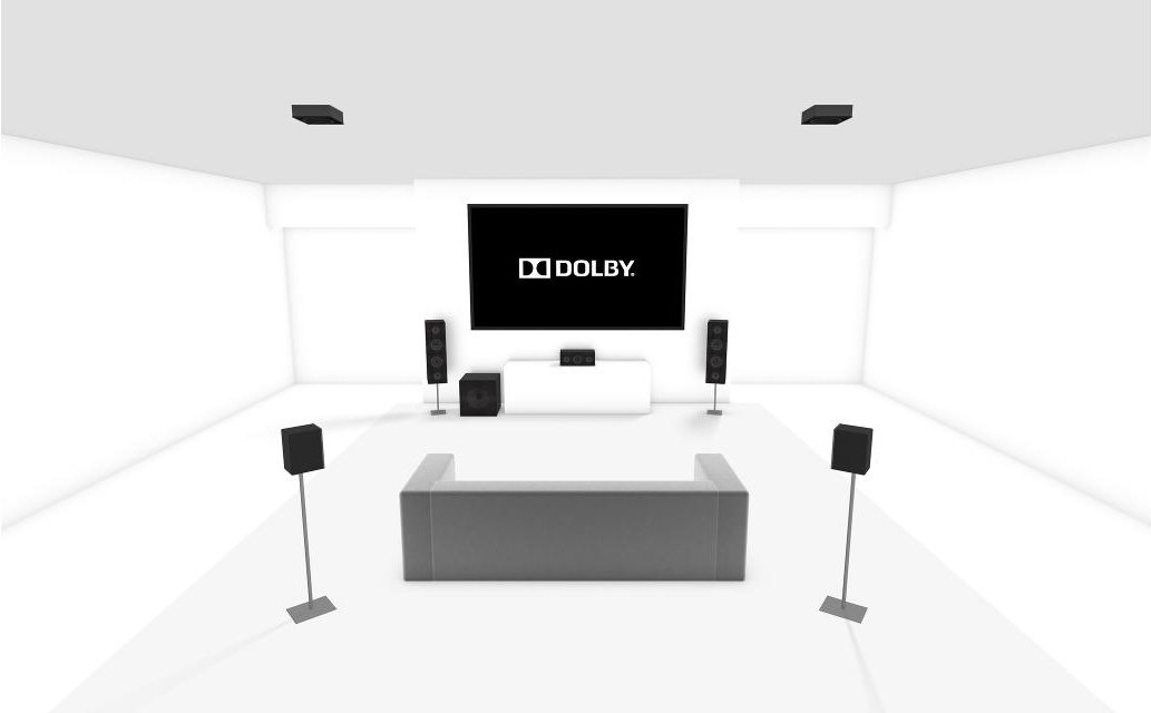

Dzięki za informację, jeżeli chodzi o kwestie głośników to modele jamo mają dość małe gabaryty, a dokładnie chodzi o zestaw :
http://sklep.straton.pl/jamo-thx-d-500-ptx-sub-660-zestaw-kina-domowego-5-1-salon-poznan.html
Zastanawiam się tylko czy nie lepiej będzie zastosować głośniki dipolowe jamo które mają głośnik na wprost oraz dwa po bokach 90 stopni czy też klipsch rp402s? Ona mają głośniki pod kątem 45 stopni do słuchacza.
Czytając podobną sytuację jaką miał kolega w wątku :
http://www.hdtv.com.pl/forum/nasze-zestawy/126309-dolby-atmos-5-1-2-by-drwredman.html#post1265450
Sumując zastosowane rozwiązanie wyszło obiecująco ( oczywiście według kolega z forum).
Dlatego zastanawiam się jaki zestaw byłby lepszy, czy brać komplet jamo d500 plus sub 660 i używając wąskich kolumn dipolowych zawiesić je na wysokości uszu, ( może wyżej 1,8-2m?kolega z cinema pro zalecał właśnie taką wysokość). Czy też skompletować zestaw z klipsch z głośnikami RP402S?.
Czyli rozumiem, że na siłę nie pchać się w urządzenia z certyfikatami THX, bo nie osiągnę zamierzonego efektu?, choć dużo osób testujących zestaw jamo chwali sobie jego prosty montaż i uzyskane efekty.
Zastanawiam się jeszcze czy może nie zrobić manewru typu : Zestaw klipsch, montaż dipoli na tyłach a pod sufitem użyć głośników R41-SA ??
jamo  wymiary  (mm/in, HxWxD)    260 x 450 x 130
Faktycznie nie duże ale te tagi ze zdjęć z cytowanego postu mają  28 x 27,7 x 17,2 cm
w przypadku jak na grafice którą umieściłeś, to głośniki są w pewnym dystansie od kanapy/słuchającego ( wygląda też że są nieco skierowane w dół ) to spokojnie mogą być wyżej bo dźwięk  w tym przypadku tak się rozchodzi że to akurat nie przeszkadza aż tak bardzo . Ale osobiście uważam że w naszych ciasnych salonach / mieszkaniach głośniki dużo powyżej linii uszu to nieporozumienie .
Tu nie pomogę słuchałem kiedyś protoplastów tego zestawu jamo, zestaw miał wtedy w komplecie jednostkę centralną typu mały stolik który pomagał w kalibracji zestawu , ale to było w celowo zaprojektowanej salce i brzmiało super . Zawsze znajdą się przeciwnicy i zwolennicy danych rozwiązań tu musisz zaufać głównie sobie . Na forum tu jest paru kolegów którzy z powodzeniem używają systemów z certyfikatem THX może któryś się wypowie czy to ma sens w Twoim przypadku .

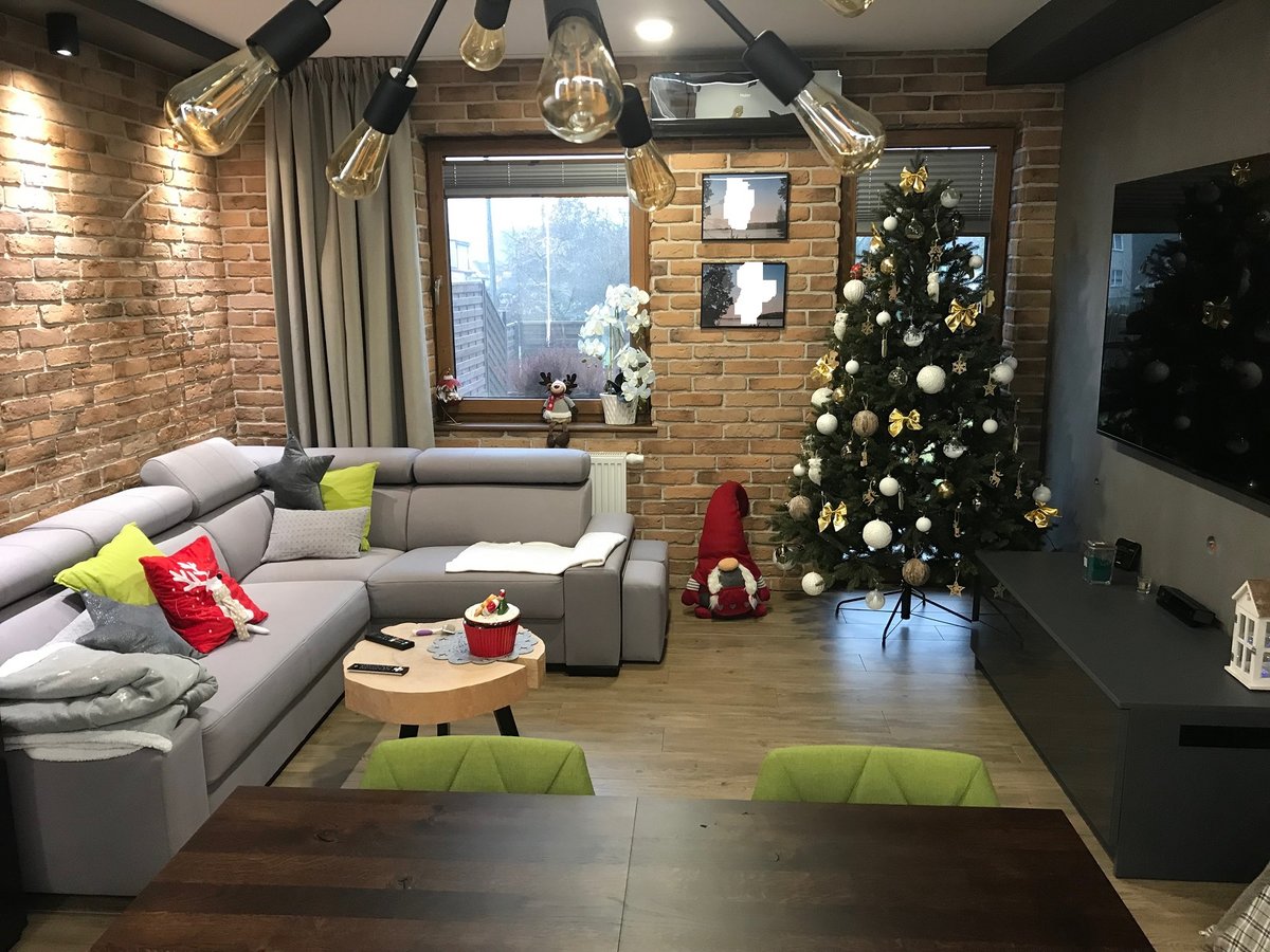

Witam ponownie, troszkę mnie nie było więc dopiero teraz nadrabiam zaległości :).
Jeżeli chodzi o kanapę to zakupione z :
https://www.homebook.pl/produkty/20084222/dla-domu-do-salonu-meble-do-salonu-narozniki-naroznik-belluno-m3-260x200cm
a cegiełka:
https://sol-techdesign.pl/pl/plytki-scienne-stara-cegla-brazowo-bezowa.html
Wracając do tematu, to napewno zakupie zestaw 5.1 bądź 5.2. Wybór soundbar'ów nie wchodzi w grę ;).
Wcześniej byłem posiadacza zestawu Denon 1911, jamo s608hcs oraz sub yamaha rsw-300. Wszystko fajnie grało w poprzednim mieszkaniu, a kolumny tylne z uwagi na kanapę przy ścianie wisiały po bokach skierowane maksymalnie do pozycji słuchacza.
Teraz z uwagi na zmianę mieszkania marzy się nowy dobrze dopasowany zestaw.

Powiem Ci, że mega fajny pokój. Widzę, że odległość kolumn bocznych do ścian jest też minimalna jak u mnie ;).
W mojej wersji chciałem brać zestaw z SUB 660 2x po obu stronach szafki RTV i nie wiem czy to dobry pomysł. Czytałem wasze tematy dotyczące braku mocy na dolnych partiach i zastanawiam się czy wybrany przeze mnie sub 660 jamo w ilości dwóch sztuk będzie się dobrze spisywał. Może jakieś sugestie co wybrać ??.
Co do amplitunera chciałem wybrać Onkyo NR-TH686 w wersji THX ( wiem, że nie spełniał wiele wymagań dotyczących THX) z uwagi na dobre podzespoły jakie w nim zostały zastosowane aby otrzymać wyżej podany certyfikat.
Co do obecnie rozmieszczonych przewodów to rozumiem, że nie mam wyjścia i aby osiągnąć przyzwoity efekt muszę doprowadzić je na boku tak jak kolegi z D500?
Edited by Marcin Kawka
