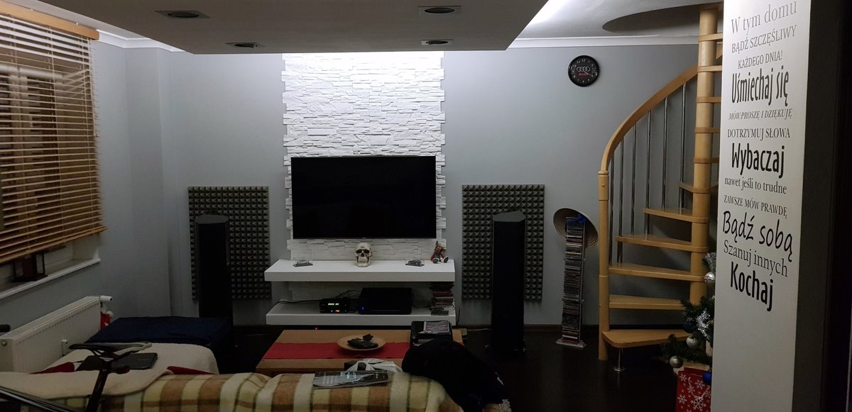

Witam.
Już w innym poście zamieszczałem pytanie odnośnie problemu w moim mieszkaniu. Postanowiłem założyć nowy temat, aby wszelkie informacje nie mieszały się z innymi tematami.
Problem jest w tym że bas ze stopy perkusyjnej nie ma odpowiedniej masy i energii oraz gitara basowa nie posiada takich wybrzmień jak podczas odsłuchów podczas wyborze kolumn. Niskie rejestry są bardzo podbite we wnęce naprzeciw schodów i tam do narożnika już zamówiłem hybrydowe panele pochłaniające. Dodatkowo także w planie jest powieszenie za kolumnami (zaznaczone na czerwono) Panele akustyczna dla częstotliwości średnio-wysoko tonowych. Czy dodatkowo za samymi kolumna mi na pierwsze odbicie warto wastawic panel szerokopasmowy?
Na bokach ścian raczej nie ma takiej możliwości gdyś z lewej strony jest okno (zamiast zasłon są szerokie drewniane żaluzje) a z prawej strony schody. W salonie jest podwieszany sufit i już doczytałem że należy go wypełnić wełną mineralną o największej dostępnej gęstości. Czy od zewnętrznej strony jest wówczas montowanie jakiegoś panelu akustycznego. Jeśli tak to pytanie na jakie częstotliwości.
W mieszkaniu wciąż jest pogłos gdyż jak widać na rzucie nie ma zbyt wielu mebli.Sam dywan pod stolikiem jest wymiarów 1,7 x 1,2 m.

Po pierwsze pozbądź się tych pianek za kolumnami bo zupełnie nic nie dają, a tylko szpecą ładny pokój.
Co do problemów z basem to bardzo możliwe że miejsce odsłuchu masz w "czarnej dupie". Postaraj się przesuwać sofę do przodu a potem do tyłu i zobacz czy się nie zmienia, ale wg mnie powinno.
Wełna w suficie jesli masz taką mozliwosc to myślę bardzo dobry pomysł na pochłanianie odbić niskich tonów.
Generalnie widać w tym pokoju potencjał na dobre brzmienie.

pokoj ze schodami otwarrtymi do gory to najgorsze co moze byc akustycznie

Czy schody są w samym rogu pomieszczenia?
W lewym rogu ściany za kolumnami jest miejsce na pochłaniacz szerokopasmowy, np. na bazie trójkąta i warto tam wstawić taki ustrój, bo po prawej dźwięki uciekają do góry.
Dodatkowo w salonie na suficie i na korytarzu na piętrze też warto pomyśleć o panelach pochłaniających w celu redukcji pogłosu.

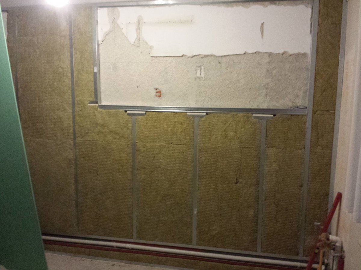

W lewym rogu są obudowane rury od ogrzewania. Moge także tą zabudowę wypełnić wełną mineralną tak samo jak sufit. Jaka wełna do takich wypełnień będzie najlepsza? Wystarczy Aku-Płyta Isovera czy lepiej PT-80. Gąbki są do usunięcia. W planie za głośnikami jest panel szerokopasmowy. Czy sam panel z lewej strony wystarczy (zamiast narożnikowego - kwestia zachowania symetrii). Nad tymi panelami planuje dać także hybrydowe panele 50x50 (załącznik).
Nad schodami jest pusta ściana o szerokości 1,5 m z gładką tapetą i tej szerokości korytarz o długości około 4,5 metra biegnący nad salonem w kierunku aneksu kuchennego. Wcześniej gdy były kolumny Infinity Kappa 8A na górze bas strasznie dudnił i był bardzo podbity. W obecnym systemie na szczęście tego efektu już nie ma :)
Ściana w aneksie kuchennym na przeciw tv jest o 5-6 cm odsunięta i tam za płytami G-K już jest wełna mineralna przeznaczona do ścian działowych (nie pamiętam typu, załącznik)
Pozdrawiam, Konrad
